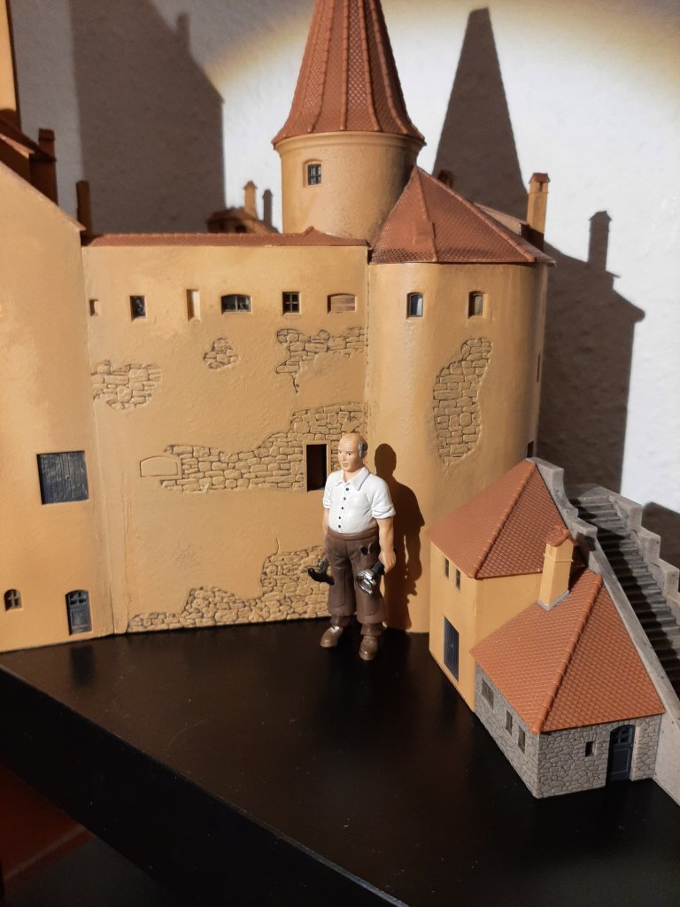

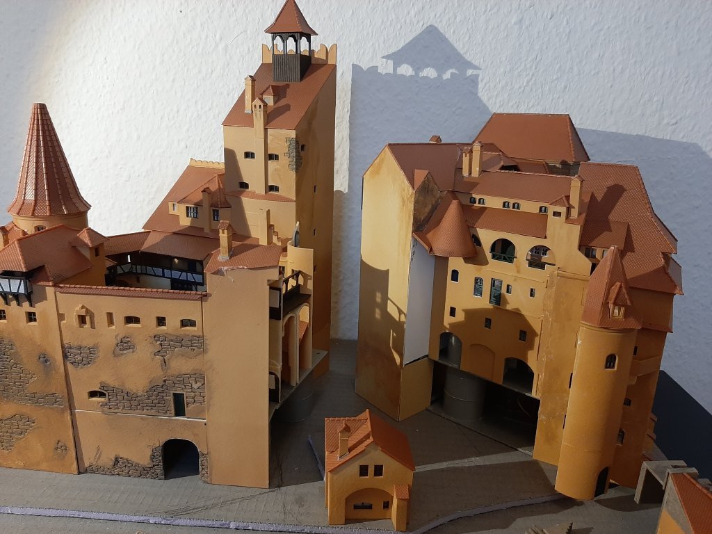

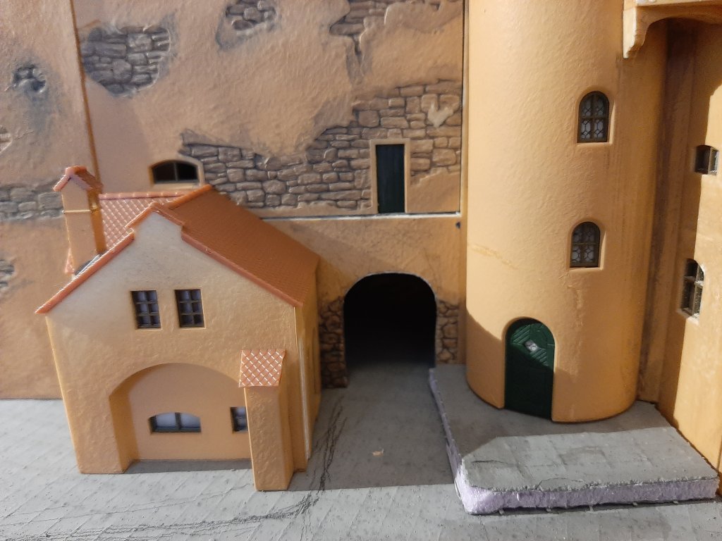

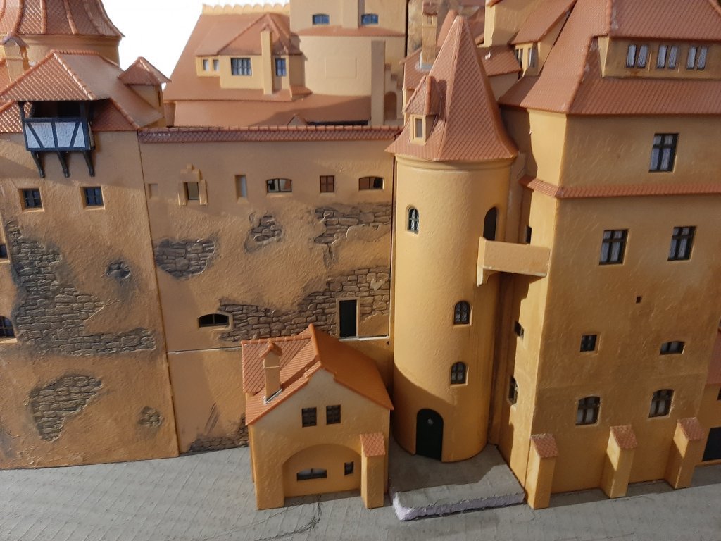

Die schiere Größe des Schlosses hat mich dazu bewogen, es nicht komplett zusammenzubauen, sondern in zwei Hauptgruppen. So ist das auch später leichter in die Hand zu nehmen. Der Zugang zu Innenräumen und zur Unterseite ist so für mich viel leichter. Später möchte ich ja auch noch Leben in die Anlage bringen. Ich bin auf eine Besonderheit dieses Gebäudes gestoßen: Es hat keine Zufahrt!
Deshalb habe ich das kleine Kutscherhäuschen nach links verschoben. So ist zum Rundturm Platz für eine Einfahrt.
bei der Gelegenheit habe ich den Turm etwas höher gesetzt. So fügen sich die Dächer besser zusammen.
Im Bild ersten Bild ist die weise Fläche des fehlenden Teils zu sehen, die ich durch eine Platte ersetzt habe.
