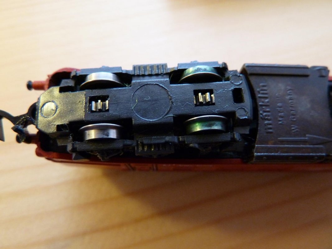

Kali
Also vom abrieb kann ich nix feststellen, zwar sammelt sich halt normal dreck an der schiene an, aber an den normalen lokachsen ist nichts, nur bei der achse wo das bullfrog-snot dran ist bleibt von dem schwarzen dreck was hängen, kann dir da mal gerne ein bild machen.
Wagen mit licht habe ich leider nicht, aber meine güterwagen nehmen an ihren rädern wie die lok eigentlich keinen dreck auf.

AW: Steigung bei langen Zügen
Hallo Kali,
danke
mit deiner Aussage kann ich etwas anfangen und dein Foto ist aussage kräftig.

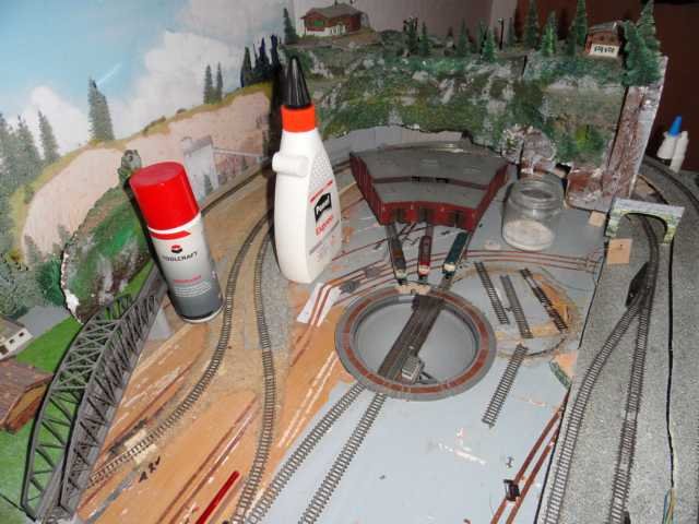

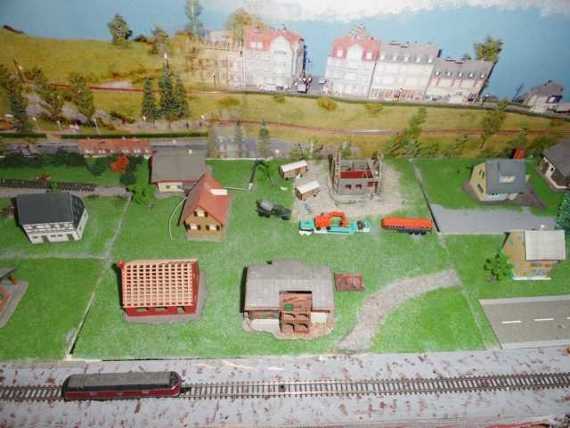

Hallo kali,
hier zwei Fotos meiner Baustelle.
Die drei Loks möchte ich einmal :n045:Vulkanisieren
für die Drehscheibe sowohl als auch für eine Schiebebühne.
Ist die Steuerung verschieden.?
Gruß Hermann
Kali
ähm, nein, nur meine bezeichnung der 3 abgehenden kontakte müssten bei der drehscheibe anders beschriftet werden, da müsste das rechte mit dem schalter an den e-magneten gehn. Ich hatte auch mal ne Schiebebühne, fand diese aber nicht so schön, deswegen nun die Drehscheibe.
