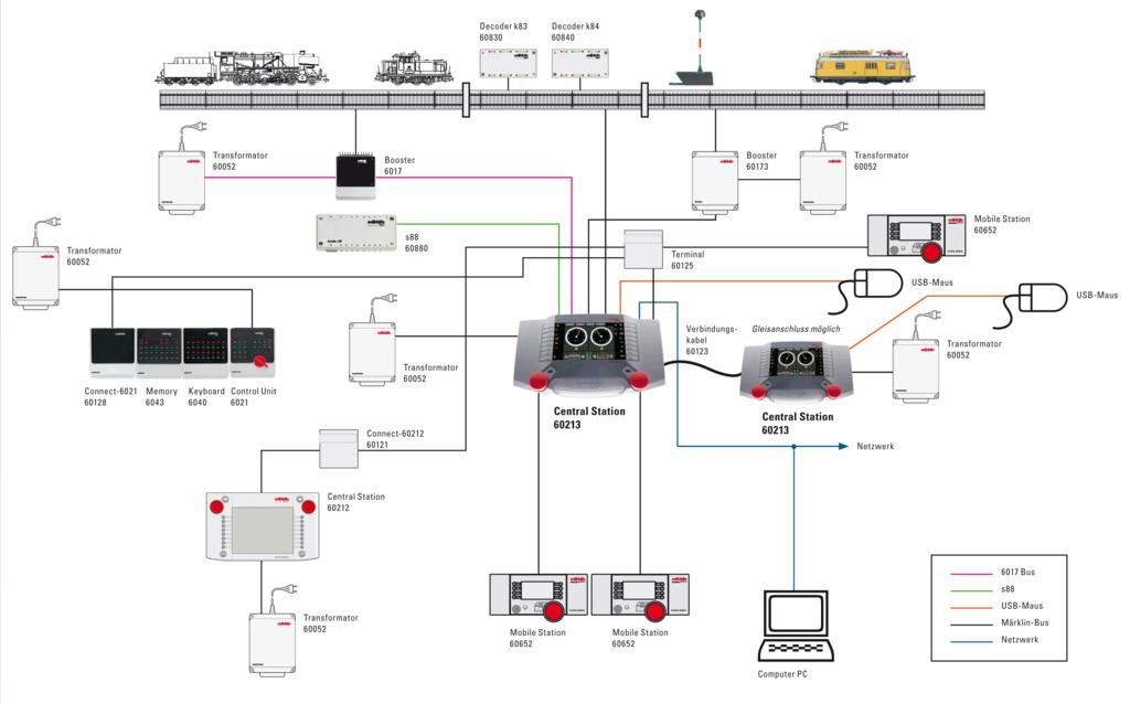

Anbei die Datei von Märklin.
Was noch schön wäre wenn Du etwas mehr, von der größe der Anlage, wegen der einspeisung von Boostern, wieviel Weichen die mit Decodern versorgt werden müssen, dann brauchst du Rückmeldededecoder um eine Besetzmeldung zu bekommen, daß bei den C Gleis gar kein Poblem ist die zu erstellen usw. z.B. viesmann Nr. 5217, usw.

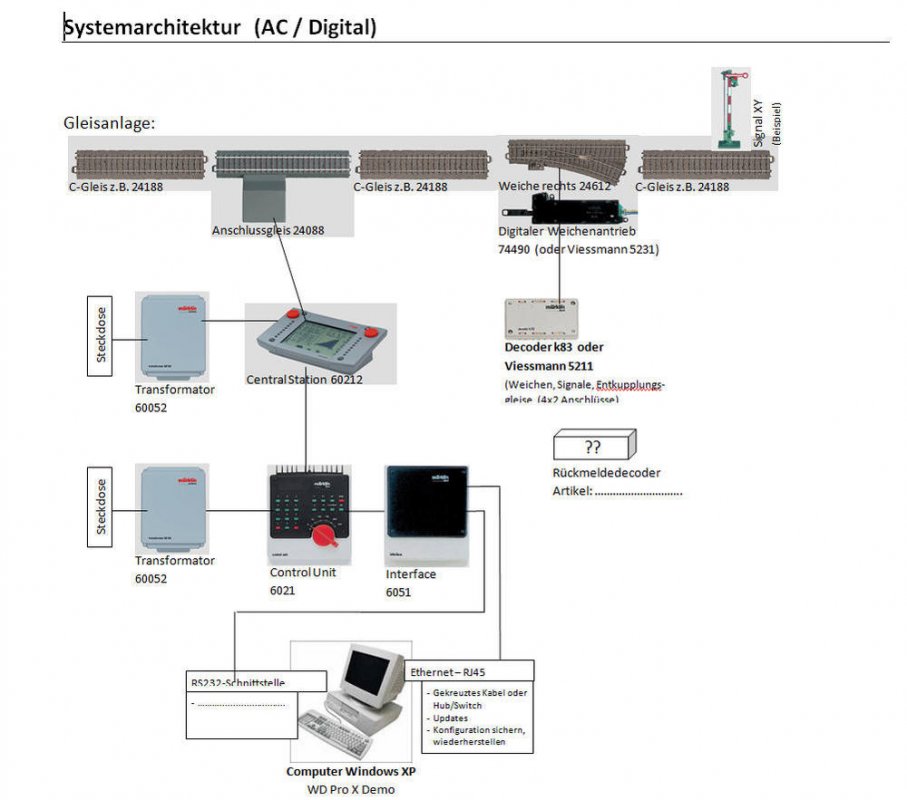

Nun habe ich ein Schema beigelegt, welche meine bisherigen Kenntnisse zeigen - was mir noch fehlt, ist das Wissen wie ich die digitale Weichenantriebe und die Signale in der Anlage verbinden muss.
-> Könnt ihr mir da weiterhelfen? Evtl. könnt ihr mir mit einem Beschrieb wie "Signal an Decoder k83 an Rückmeldedecoder an CS an usw." zeigen, wie ich die Weichenantriebe und Signale verbinden muss, damit ich das Ganze auf dem PC steuern kann. Das wäre fantastisch!!:moba4ever:
Meine Anlage umfasst einen Schattenbahnhof (Untergeschoss), einen Wendel als Aufgang zur eigentlichen Gleisanlage. Die Länge beträgt ca. 125 m C-Gleis von Märklin (wobei ich erst den Wendel und teilweise den Schattenbahnhof gebaut habe). Weiter werden schlussendlich 36 Weichen vorhanden sein und Signale, aber da weiss ich noch nicht so recht wieviele.
Schorschl:
Danke für das Schema von Märklin - nun habe ich ein Schema gezeichnet das meine Komponenten zeigt (und auch meine Fragen).
Michael:
Danke für die Homepage - werde mich dort umsehen
Harry:
Danke für deine Erklärungen - Fahren und Schalten habe ich (glaube ich) verstanden. Aber Rückmelden noch nicht. Mit welchen Komponenten (Märklin oder Viessmann) kann ich die Rückmeldungen auf den PC bringen? und wie schliesse ich die Komponenten (Rückmeldemodul, k83, dig. Weichenantrieb) an den PC oder an die Central Station (60212!) an?
Volker:
Leider habe ich noch nicht die neue CS. Ich habe noch die ohne integriertes Interface (Art-Nr. 60212). Da geht wohl dein Vorschlag nicht und ich muss gemäss meinem Schema anschliessen?
Gruss eduard :rolleyes:

Eduard
AW: Systemarchitektur - Welche Komponenten braucht es?
Volker:
Haben wir uns richtig verstanden?
Ich meine, dass meine CS keine Schnittstelle hat, so dass ich auf ein Interface (6051) verzichten könnte, wenn ich den PC anschliessen will (ich habe es im Fachhandel abklären lassen).
Wäre schön, wenn du die Schemas noch zeigen könntest. Besten Dank im Voruas!
Lege noch eine ergänzte Systemarchitetur von mir bei (PDF-Dokument).
Grüsse
Eduard :)

Eduard
Hallo Volker
Herzlichen Dank für Deine Abklärungen und Infos. :hello:
Wahrscheinlich verstehen wir uns wegen dem Begriff 'Interface' etwas falsch.
Meine CS (Art.Nr. 60212) hat tatsächlich eine RJ-45-Schnittstelle. Darüber lässt sich der Computer über die Ethernet-Schnittstelle direkt mit der CS verbinden. M.E. sind über diese Verbindung Updates und Sicherung/Wiederherstellen der Konfiguration der CS möglich, aber kein Fahrbetrieb.
Der Fahrbetrieb wird über eine Verbindung mit Interface Art.Nr. 6051 und dem Computer über die RS 232-Schnittstelle sichergestellt (und z.B. WinDigipet-Software). Die neue CS2 (Art.Nr. 60213) hat das Interface (Art.Nr. 6051) bereits voll integriert. Ich denke, dass das so richtig ist und ich will da keine Änderungen vornehmen.
Die Frage ist für noch wie ich die Magnetartikel (Weichen und Signale) an den PC anschliessen kann. Braucht es Decoder k83 und Rückmeldemodule Decoder S88 oder kann WinDigipet das alles steuern? Habe mein Schema nochmals angepasst. Besten Dank für Deine Hilfe! :thumbsup:
Grüsse
Eduard
