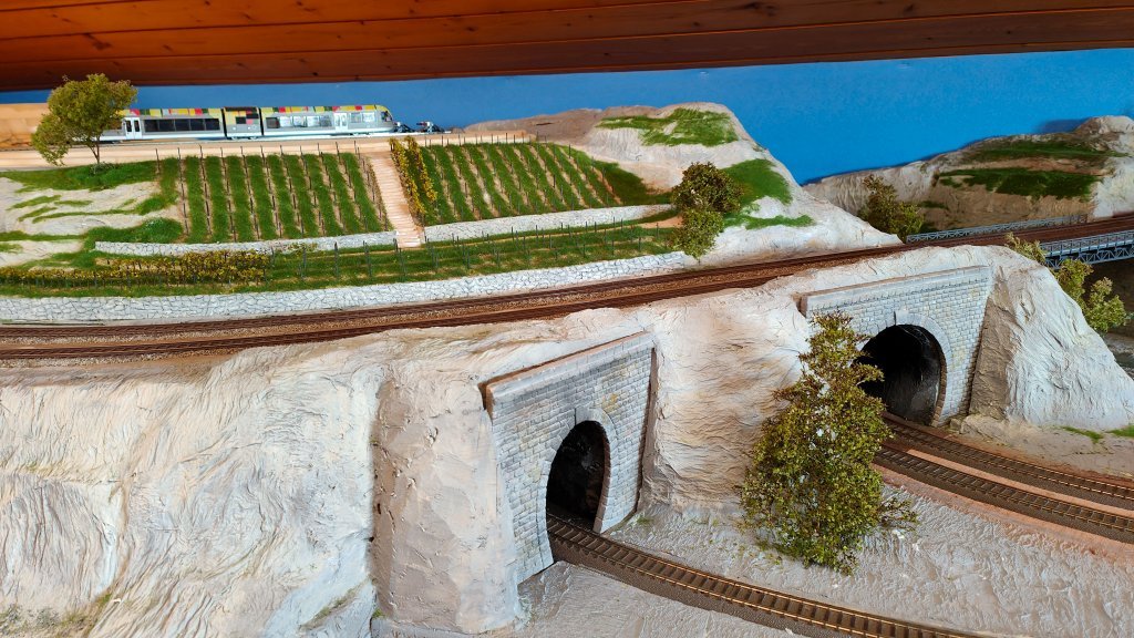

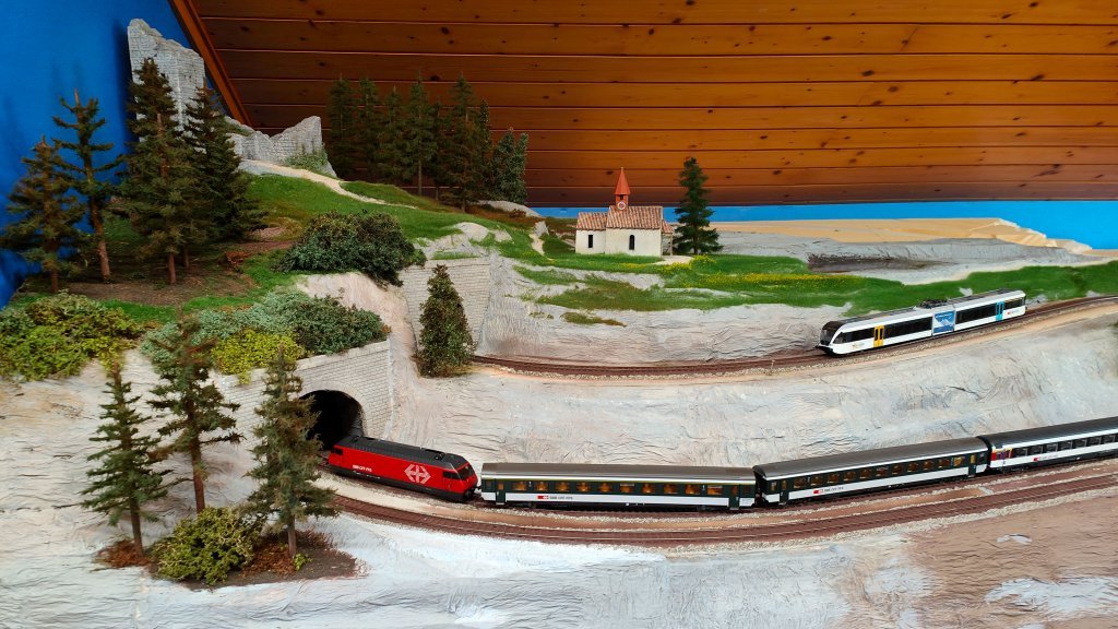

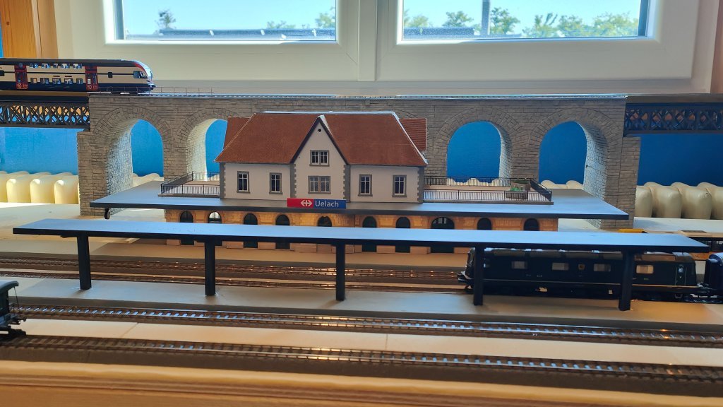

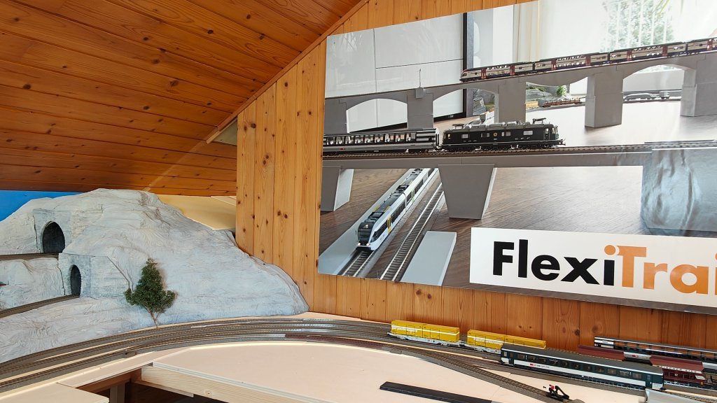

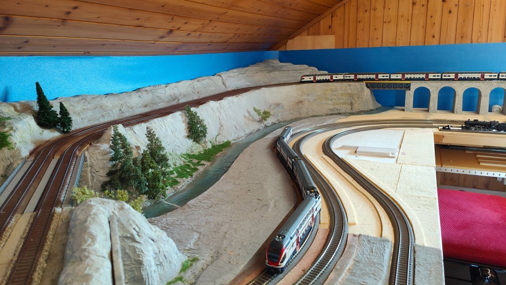

Danke Barni und René für den freundlichen Empfang! Gerne füge ich einige Bilder ein. Ein Bild enthält noch die Flexitrail Bodenbahn als Bild von der ich geschrieben habe. Den Bau habe im Frühling vom letzten Jahr begonnen. Als Baumaterial verwende ich vorwiegend XPS, auch für Brücken und Tunnels. Beste Grüsse
Ueli

Musste gad biz schmunzeln wegen des Stationsnamens. Ausserdem gefällt mir, dass du deine Häuser offenbar selbst baust.
