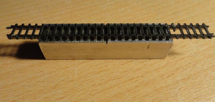

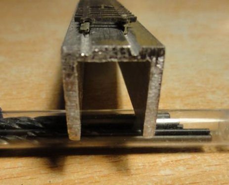

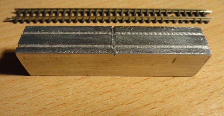

Hall Jan,
die Flucht der beiden Ende müssen sich pass genau gegenüber liegen.
Zwischen die Stöße lege ich einen dünnen Kartonstreifen etwa 0,2 mm.
Ich benutze für -Z- eine Gleislehre.
Hermann
