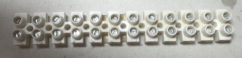

gibt es da noch eine andere Möglichkeit alls die steckerchen die sich bewährt hat ?

Ich habe diese "Dinger" in Meiner Anlage verbaut:
Mann kann sie einfach auf die gewünschte Länge kürzen mit einer Zange, Schere etc. Zudem haben sie Löcher, so dass sie auch gleich unter die Platte geschraubt werden können und nicht runter "hängen".
Wo es die gibt?
Keine Ahnung.
Lg Simon
lüsterklemmen heissen die hab ich mir auch schon überlegt gibt's in jedem bau u Hobby aber macht mich nicht so ganz glücklich aber ich hab auch noch keine bessere lösung , löten wäre eine aber das macht einem bei einem weichenmotor defekt wider sehr unflexibel es gibt ja noch viele andre klemmen aber die haben mehr Nachteile als Vorteile
glaube werde die nehmen sehe im Moment nur Vorteile auch wen es auf meinem beruf eine "murgserklemme" ist ist aber nicht böse gemeint
Ich schwinge lieber den Lötkolben, aber die Lüsterklemmen, oder hier auch genannt die Dinger, sind auch sicher. Die gibts auch in der Steckversion. Löcher zum Schrauben sind vorhanden und können gekürzt werden.

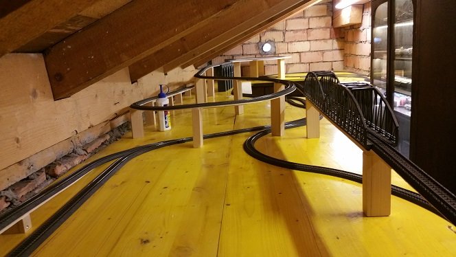

guten abend so hier mal ein paar Fotos ist noch nicht ganz fertig grins.
meine damit auch den Rohbau hab ich doch immer wider neue geleis führungs Ideen macht aber unheimlich spass.
Vitrine mit einfahrt von drei Geleisen
