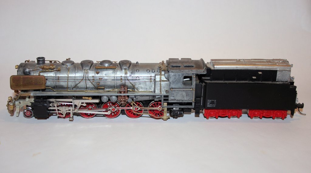

Nun Eugen, ich habe mit Sekundenkleber im Modellbau (1:87) ab und zu zufriedenstellende und auch mal gute Erfahrungen gemacht, aber oft halt auch eher schlechte bis sehr schlechte.
Und wenn ich Kunststoff (Zurüstteil) mit Kunststoff (Fzg.-Kasten oder -rahmen) mittels geeignetem (!) Platikkleber verschweissen kann, dann ist das sicher eine professionell brauchbare Methode!
Wie du richtig vermerkst, eignet sich ggf. auch der handeslübliche farblose Lack, insbesondere wenn die "mechanische Beanspruchung" nicht allzu gross ist. Sind z.B. Haftreifen ein 'mü' zu gross, hilft Klarlack, dass diese in der Nut des Triebrades besser haften (deshalb nennen wir diese Gummidinger auch 'Haftreifen') ...
Mit M+F zugerüstete Mä/Hamo BR 44 Oel (Bremssohlen noch nicht montierte)
An Stelle des empfohlenen Sekundenklebers verwendete ich Zweikomp.-Kleber (Araldit ???). Braucht halt etwas mehr Zeit und Geduld ...
