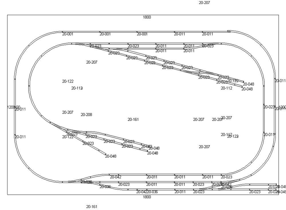

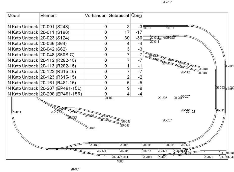

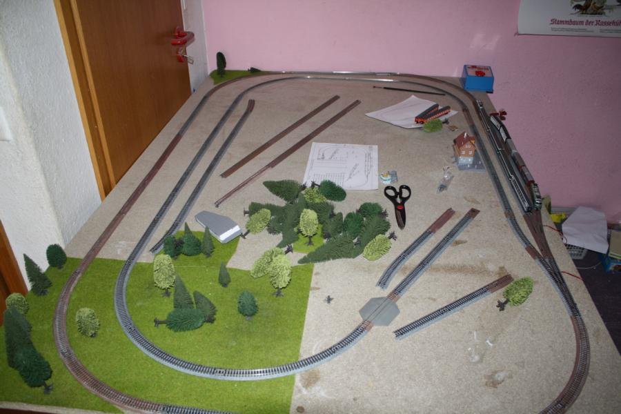

hier ist der Plan mit Gleisnamen und die Stückliste:
Modul Element Vorhanden Gebraucht Übrig
Ein wenig unorthodox, aber anders konnte ich die Tabelle nicht hochladen.:D

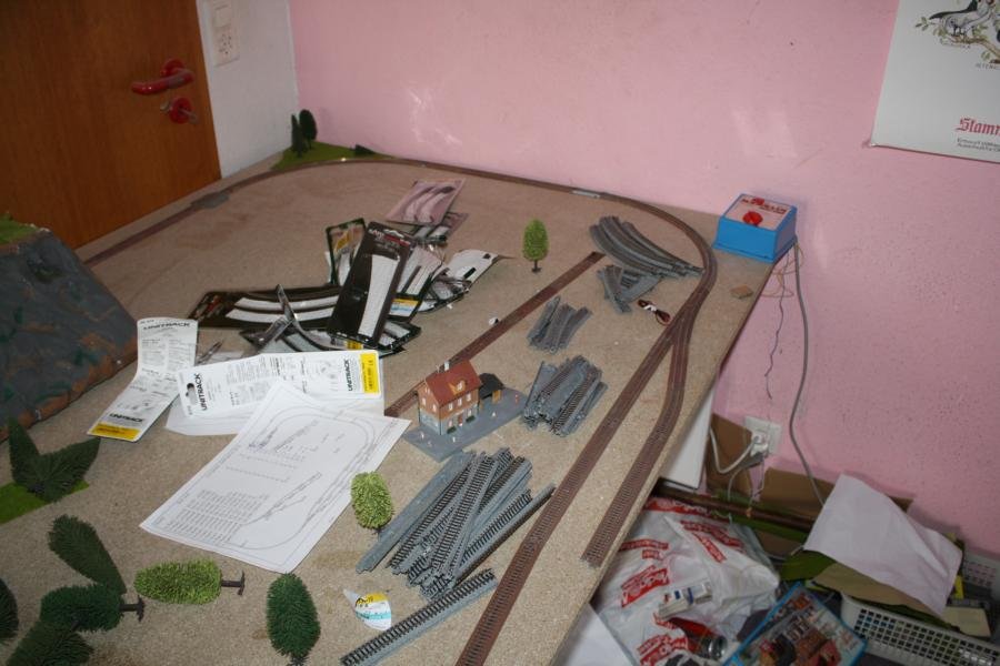

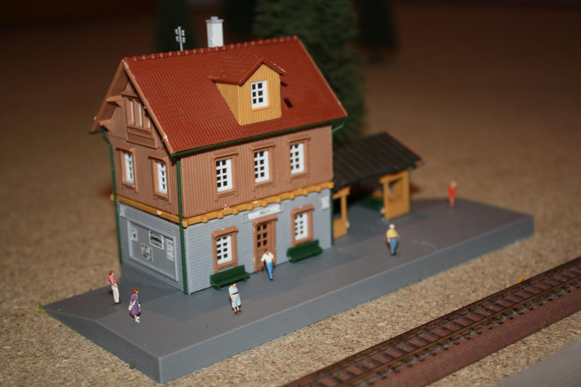

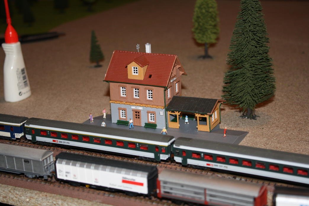

Meine Modellanlage nimmt langsam gestallt an. War heute im Hobbyshop hier wollte mir nur ein Häuschen anschauen aber es gefiel mir so sehr das ich es gleich Kaufen musste. Auch Bäume Personen und Grasmatte habe ich gleich mitgenommen. Was so ein ich will nur kurz schauen Besuch auswirkt :D
Hier die Fotos

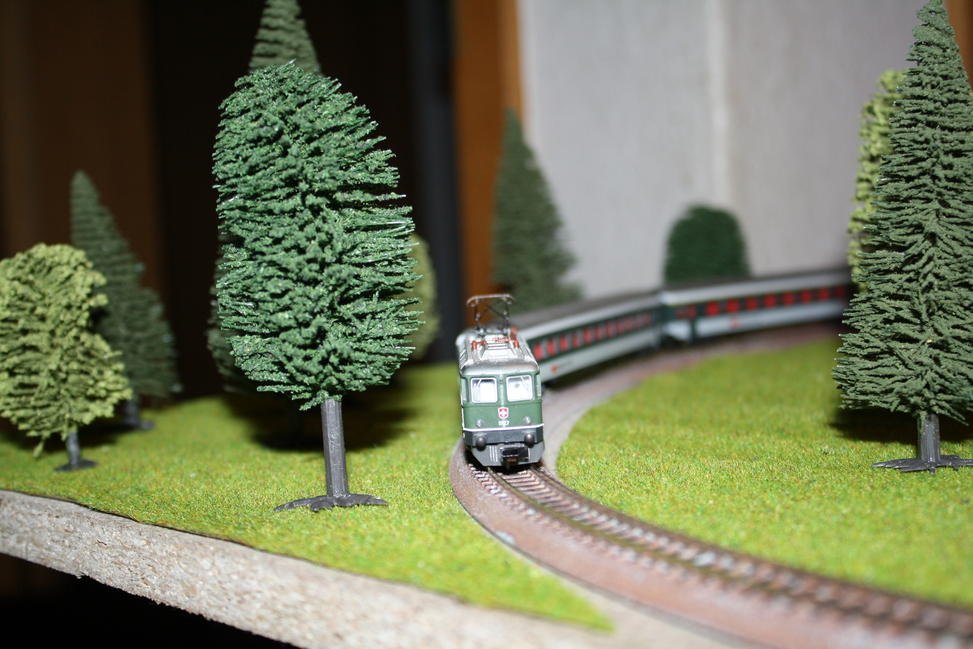

Eine Fahrt durch den kleinen Mischwald und mein neuer Bahnhof =)

Die ist von Minitrix. Die habe ich auf einer Modellbahnbörse neu für wenig Geld ersteigert glaub ca 95.- Chfr hab noch eine Ae 6/6 der SBB. Danke für das lob =)

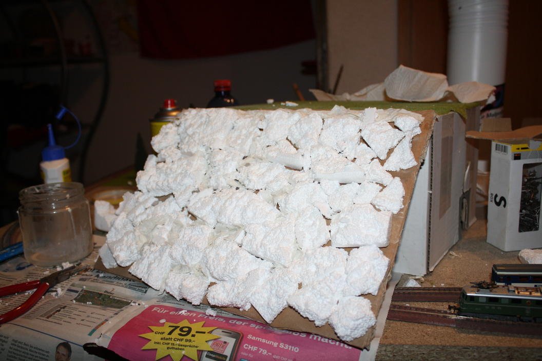

Ja stimmt ;-) Ich bin grad dabei ein mehrbesseres Tunnelberg zu bauen. Hab dazu eine Kartonschachtel genommen 2 *Portale* reingeschnitten und nun mach ich eine Felswand mit Styroporstückchen die ich aufklebe. Werde später noch Fotos machen.

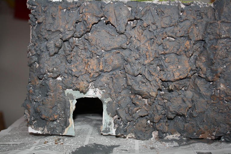

So ich bin es nochmal

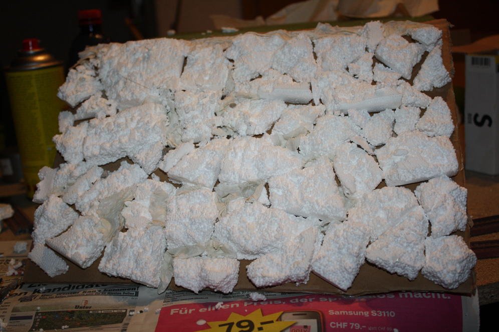

Hier meine Felswand. Die noch zu 100% im Rohbau ist. jetzt muss zuerst mal alles trocknen. Wenns gut geht kann ich morgen mim bemalen anfangen als Grundton werd ich Grau benutzten. Und dann einzelne Flächchen braun und grün.
Gruss Pascal (diese Styroporkügelchen machen einen Wahnsinnig :D )

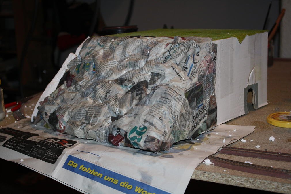

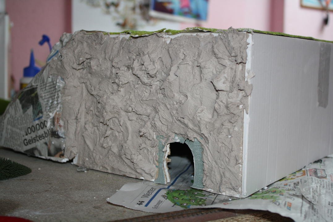

Ich bin jetzt ein gutes Stück weiter mit meinen Felsen. Hab sie noch in zeitungspapier gehüllt =) Und die dreiecksseiten hab ich auch geschlossen.

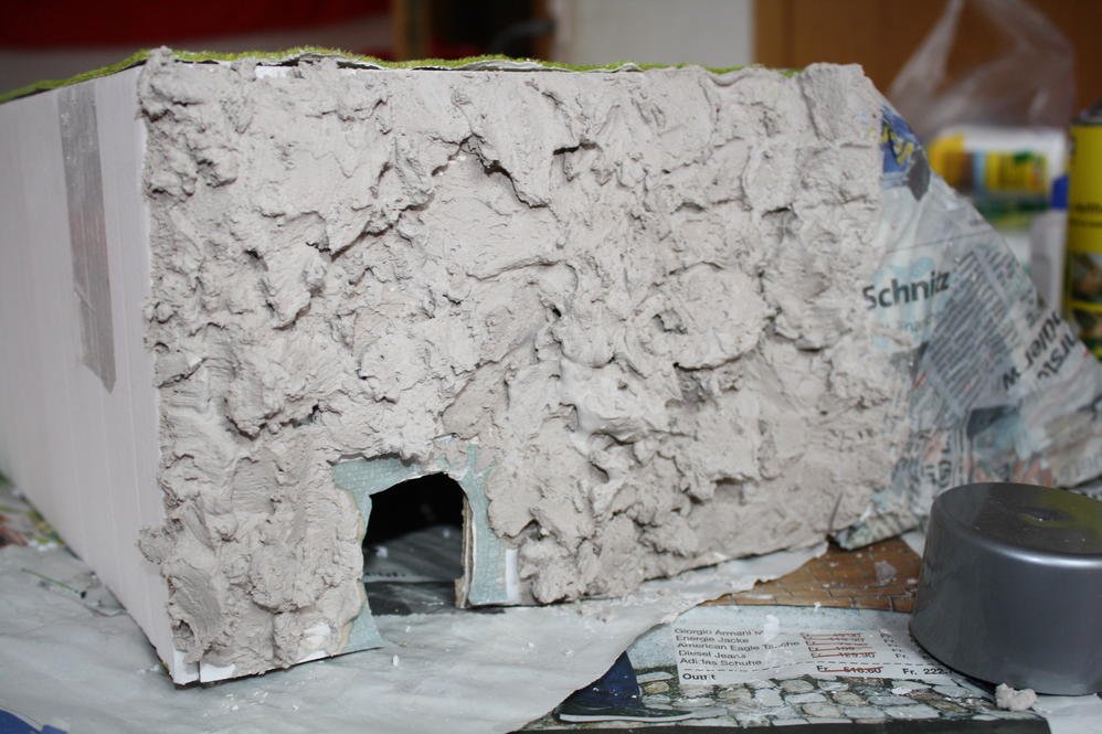

So mein berg ist in der Entphase. Hab die 2 seiten wo der Zug reinfährt noch mit Gips bissle gestaltet. Seht selber =). Wenn alles schön Trocken ist kann ich mit anmalen beginnen.

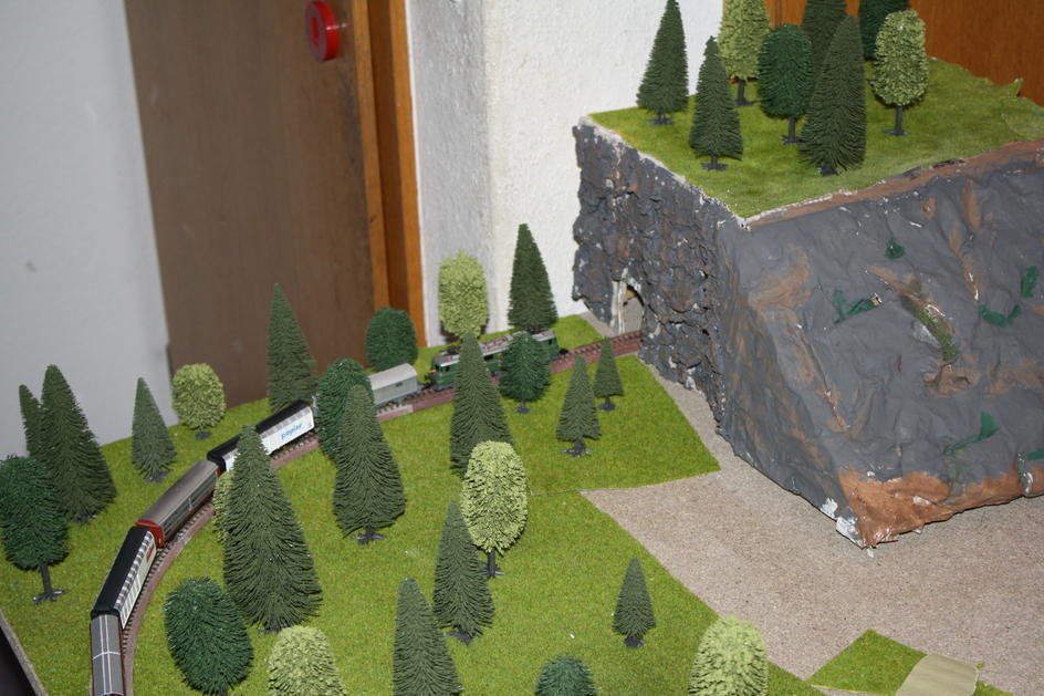

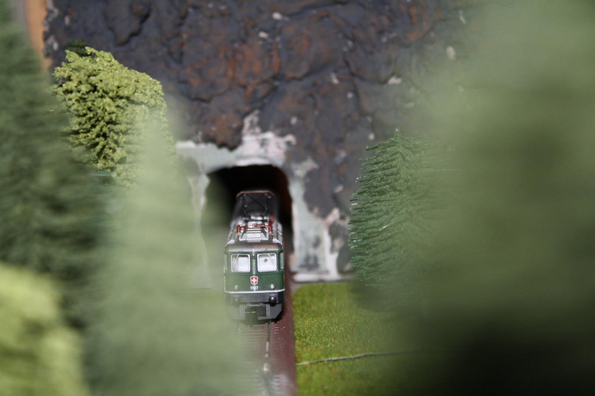

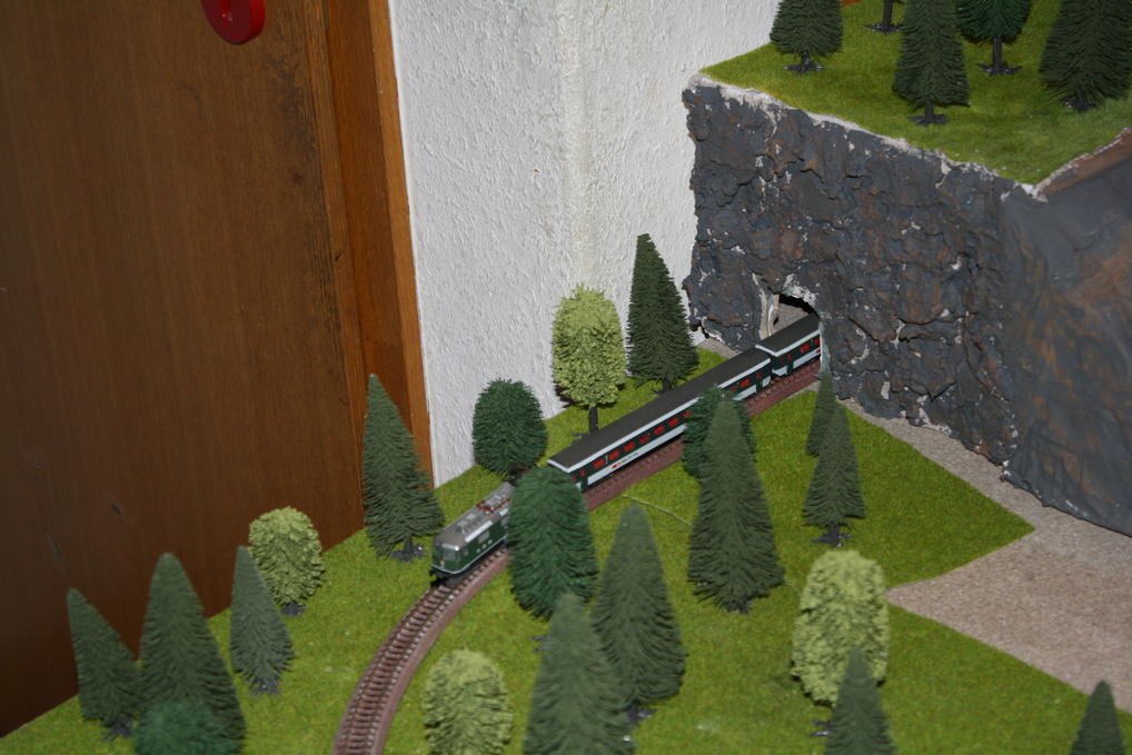

Mein Berg ist so gut wie fertig und steht jetzt auf meiner anlage. Eventuell muss ich ihn noch anpassen wenn ich meine Gleise hier hab. Aber seht selber. Ich bin erstaunt das es so rausgekommen ist hätt ich nicht gedacht. Also mir gefällt er.

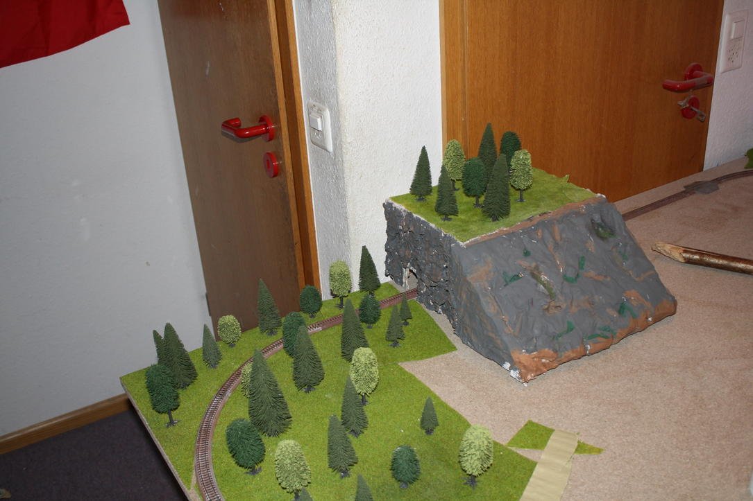

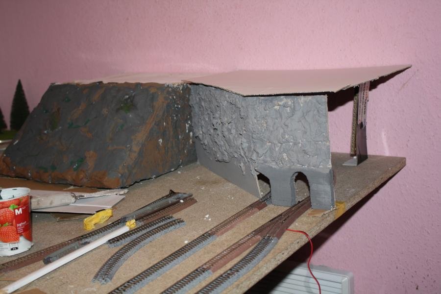

Mein Berg wird grösser. Das ist meine neue Bastelaufgabe für die nächsten paar Tage. Ich bin aber schon ziemlich weit. Mit einer Seite. Obwohl ich garnicht weiss ob ich die 2. Seite auch machen soll oder dort offen lassen soll. Und einen 2. Wald hinpflanzen oder einen kleinen Bauernhof....... Es gibt so viele sachen die man machen kann. Den Ideen ist keine grenze gesetzt merk ich immer wieder. :) Den Gleisplan hab ich auch verändert. Habe z.b den Kopfbahnhof umgedreht so das ich gerade einfahren kann und nicht rückwärts. Und das Industriegebiet hab ich länger und grösser gemacht.
Hier mal die Aktuellen Bilder von dem Bergbau
