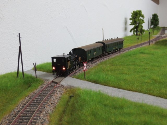

Hallo Nic

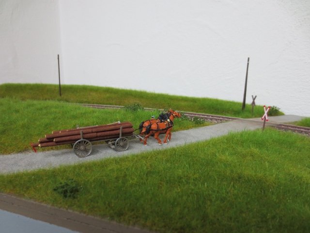

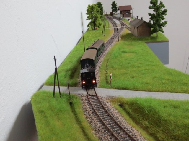

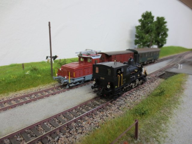

Danke vielmals. Das ist aber ein Zufall wenn es fast genauso Aussieht. Diese Szene mit dem Bahnübergang (ich mag Bahnübergänge) ist frei von mir erfunden. Jedoch schaue ich oft auch Szenen beim Vorbild ab.

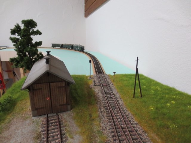

Hallo bonneville
Vielen herzlichen Dank für Deine lobenden Worte. Freut mich sehr das Dir meine Bahn gefällt.

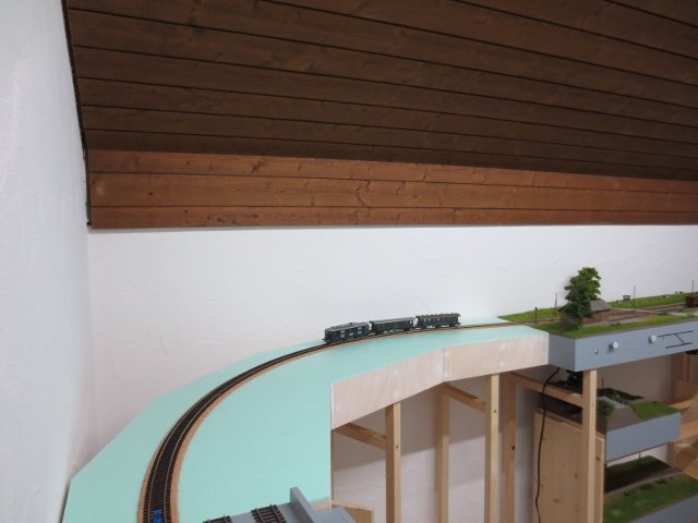

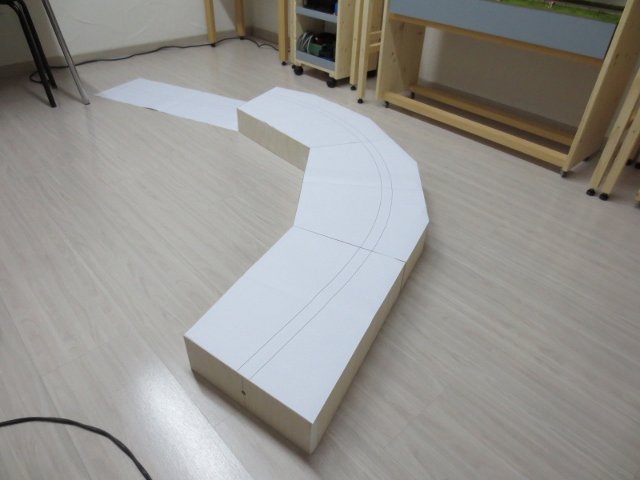

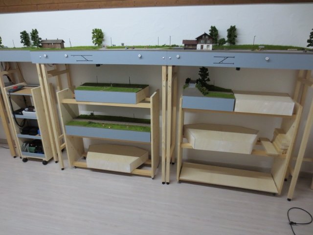

Ich versuche einfach nur eine kleine Nebenstrecke darzustellen wie es hätte mal sein können und das auf Modulen. So kann ich die Bahn auch mal anders zusammenstellen mal ein bisschen Grösser oder kleiner. So hat die Modellbahn immer wieder ein anderes Bild ohne die Betriebsart zu beeinflussen.
Um dennoch in einer Wohnung etwas (einigermassen) Vorbildliches Darzustellen reicht halt der Platz „nur“ für eine kleine Nebenbahn. Jedoch Betrieblich genau so interessant ist wenn auch nur kurze Züglein fahren. Sehr sorgfälltig ausgesuchte Schienenfahrzeuge runden die Sache ab.
Die engeren Kurven müssen halt sein da eben die Bahn in der Wohnung ist. Aber da versuchte ich dass der Bogen ein kleiner Übergangsbogen hat (wie bei der richtigen Bahn) und so macht der Bogen schon eine bessere Figur.

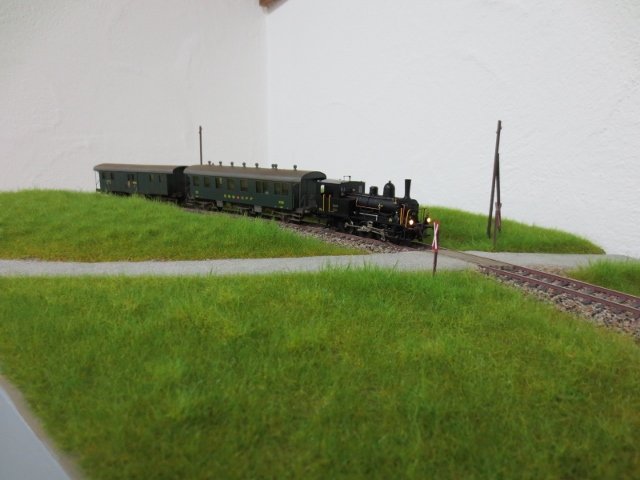

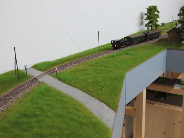

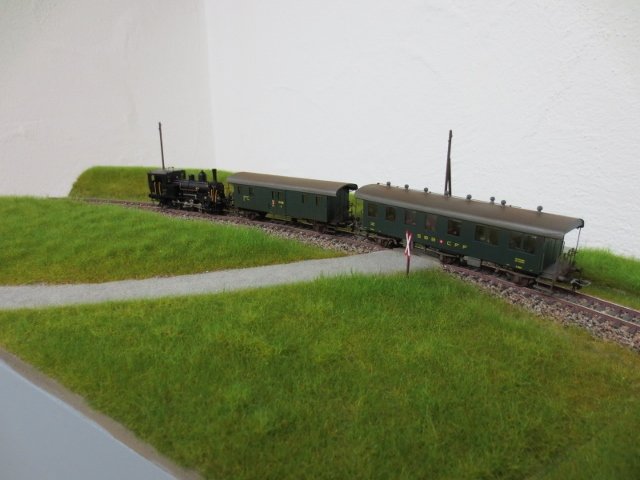

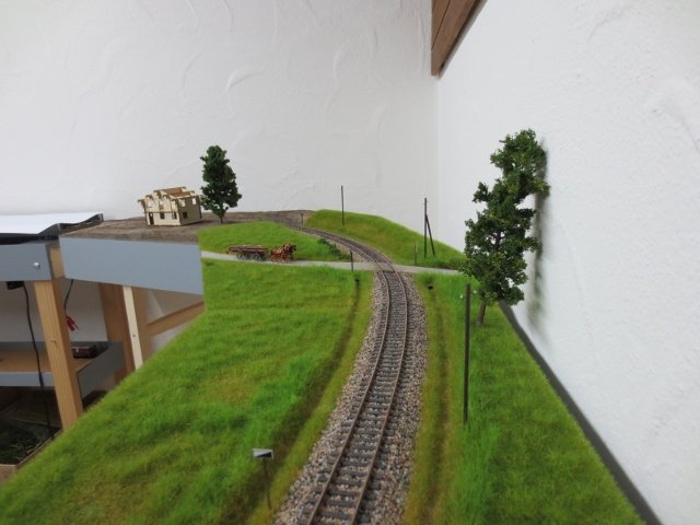

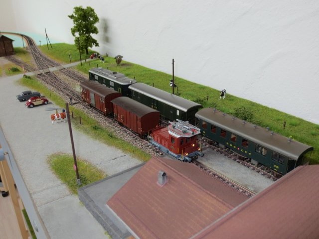

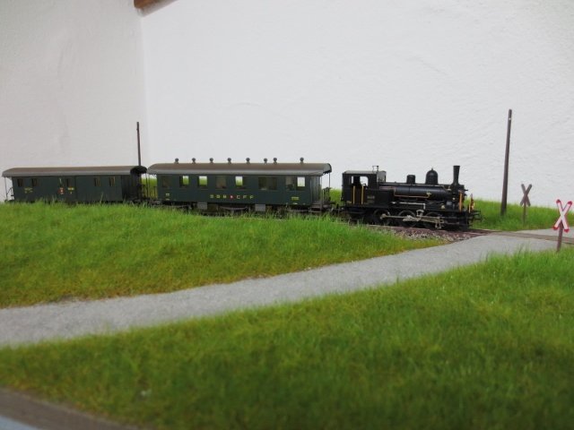

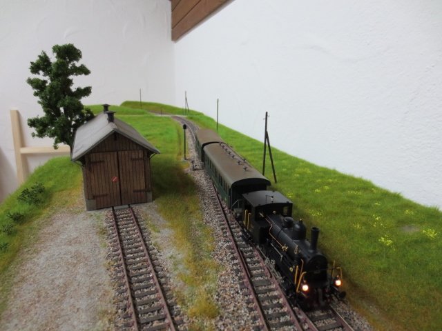

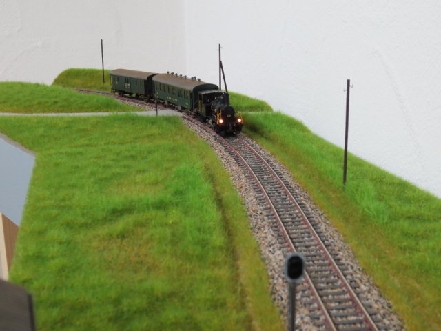

Nun zu Deiner Frage wegen dem Gras:
Ich verwende ausschliesslich Gräser von der Firma NOCH.
Der Boden wird mit brauner Farbe (erdfarbige Farbe) bepinselt. Nachher der Boden mit ganz normalem Holzleim (und das recht übig) bestrichen. Als Grundgras nehme ich die Sommerwiese von Noch (Art.-Nr. 07072), an einigen Stellen ein bisschen Ockerbraun (07086) oder Riedwiese (07078), je nach Geländelage und die ganze Fläche wird komplett mit dem Hecki-Flockstar Begraser begrast.
Wenn der Leim trocken ist absaugen und mit Wassergemischtem Leim und Pinsel leicht über die Grasspitzen tupfen und nochmals eine Schicht Sommerwiese begrast. An manchen Stellen verwende ich Wildgras hellgrün (07092) wenn das Gras noch höher sein sollte oder eben je nach Geländelage.
ZumS natürlich wieder absaugen.
So ergibt es eine ungleiche Wiese die nicht allzu eintönig wirkt.
Auf den Fotos schein die Wiese zwar ein bisschen zu grün oder giftigeres grün zu sein. Dies scheint aber eher durch die Fotos die ich gemacht habe (bin echt kein Fotograf). Wenn man davor steht und in echt die Wiese anschaut dann scheint es nicht zu fest grün.
Hoffe dass ich Dir (ein bisschen) Deine Frage beantworten konnte. Natürlich ist das auch eine Übungssache. Manchmal gelingt es besser und manchmal eben halt nicht. So muss man einfach ran bis der gewünschte Effekt da ist. Das ist wie beim Altern der Wagen – manchmal besser und manchmal geht es in die Hose
. Man muss einfach probieren.
