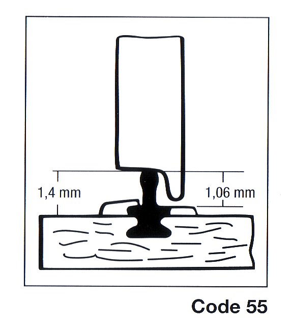

chr09
Hier nochmals den Unterschied zwischen ein Peco code 55 und ein richtiger code 55:
11%20-%20N%20scale%20code%2055%20track%20Peco%20and%20Atlas%20Max.%20Flange%20Depth[ENG].jpg
Schaut ja interessant aus, Dann werde ich mal dieses Schienensystem anschauen und meine Gedanken dazu machen.
