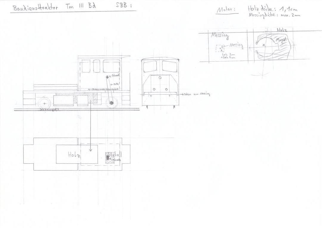

AW: Frage zu Digitalset 60760 von Märklin
Wie kann ich am Schluss das Motorenzahnrad mit dem Zahnrad am Rad verbinden? Gehts mit einer Kette oder verrutscht die dann?
Hier noch der fertige Plan der Tm III. Ich habe noch die Motorkonstruktion eingezeichnet. Die vordere Achse wird mit einer Kette die vom Motor zur Achse geht angetrieben.

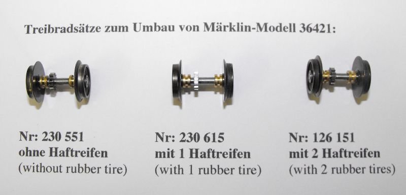

Bei den normalen Loks ist das doch der Fall? Wen nicht, könntest du mir sagen wie es gemacht ist? Ich dachte ich setze ein Kugellager bei der einen Seite wo das Zahnrad ist ein?!
Ich nehme vielleicht diese Achse mit 2 Haftreifen, doch wie kann ich diese befestigen?
Hallo Peter,
versuchs mit einem Gleitlager, in das die Achse nur eingehängt wird, und dann mit einer Bodenplatte fixiert werden kann.

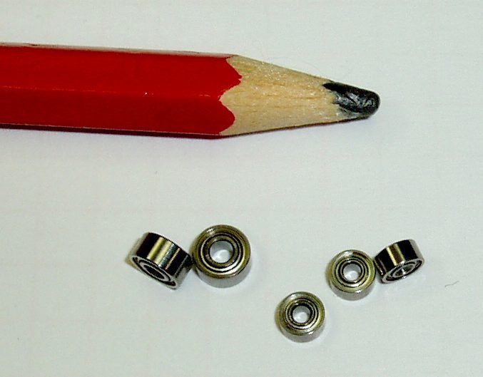

Ich würde beim Motor so ein Kugellager auf der einen Seite einsetzen und auf der Andern ist ja der Plastikdeckel!

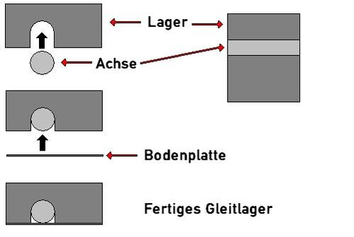

Hallo Peter,
hier habe ich mal ne Skizze von so einem Lager mit Montageanleitung.
Hallo Michael
Kann ich das für die Achsen verwenden? Ein Holzstück zusägen, Achse rein, platte drauf, fertig? Rollt dann die Achse genug stark?
Hallo Peter,
genau so. Das ist wesentlich billiger als deine Kugellager und auch schneller ausgetauscht, wenn was kaputtgeht.

Hallo Michael
Die Kugellager will ich nur eins für den Motor für die Achse verwenden oder brauchts das nicht?
Hallo Peter,
ich wüsst nicht wofür. Wenn ich meine Loks alle aufschraube und nch der Antriebswelle schaue, grinsen mich immer Kardanwellen an.

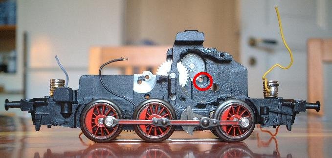

Macht das nichts wenn Metall auf Metall dreht?
Bei dem Bild ist das Achsloch eingekreist! Das ist ja Metall. Da hinein kommt ja die Achse rein, und die hat ein Zahnrad dran, und daher liegen dann die Zahnradfläche und die hintere Metallwand aufeinander. Macht das in dem Falle nichts weil es bei jeder Lok so ist? Einfach gut ölen!
Hallo Peter,
genau. Die gute alte goldene Eiesenbahnerregel. Nur gut geölt fährt auch gut. Das Öl soll ja nicht nur als Korrusionsschutz herhalten, sondern das heißlaufen des Lagers verhindern. Da Öl den Reibungswiderstand senkt, ist das dann der Fall. Macht also garnix. das das Zahnrad aufliegt.
