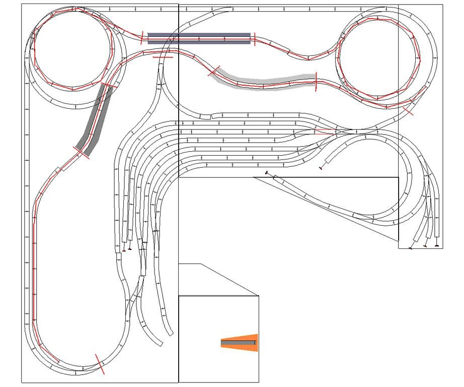

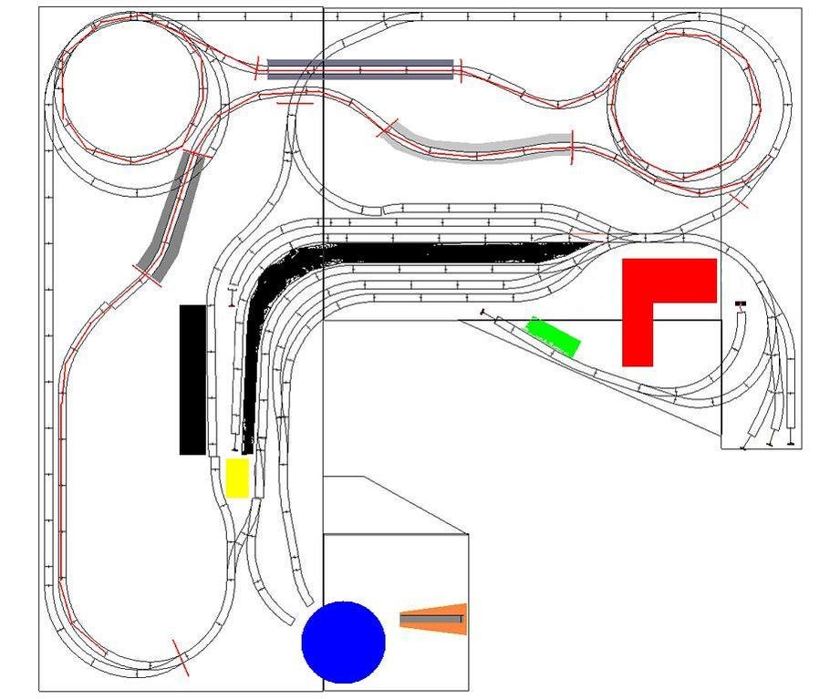

Ich habe nach langer Zeit und Nachdenken den neuen Gleisplan gemacht.
Wie findet ihr den? Rot ist die Bergstrecke und die roten Striche quer sind Tunneleinfahrten.

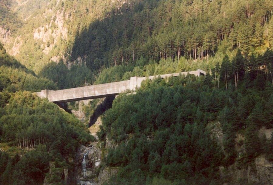

AW: Frage zu Gleisplan
Diese Brücken sollen zu den Kästchen!
Das ganz links, das 2. ist das ganz oben, und das 3. ist die rechts.

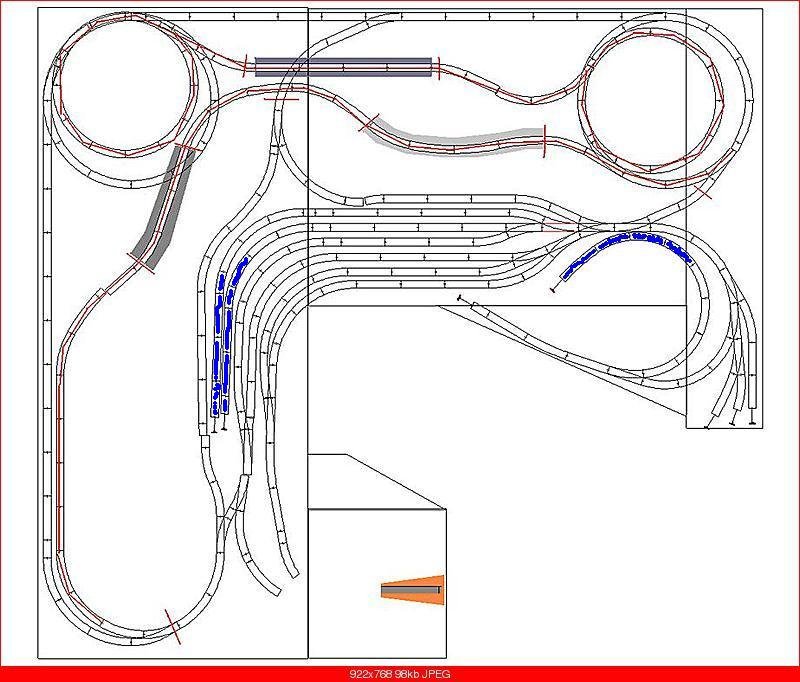

Hallo Peter,
der Gleisplan an sich ist nicht schlecht, die Brücken wären im Modell sicherlich ein absoluter Blickfang, doch die Gleise im Bogen unten(habe ich mal blau markiert) sind viel zu nah am Nachbargleis. Da solltest du eventuell mal schauen, ob du sie nicht vieleicht einkürzt.

moba

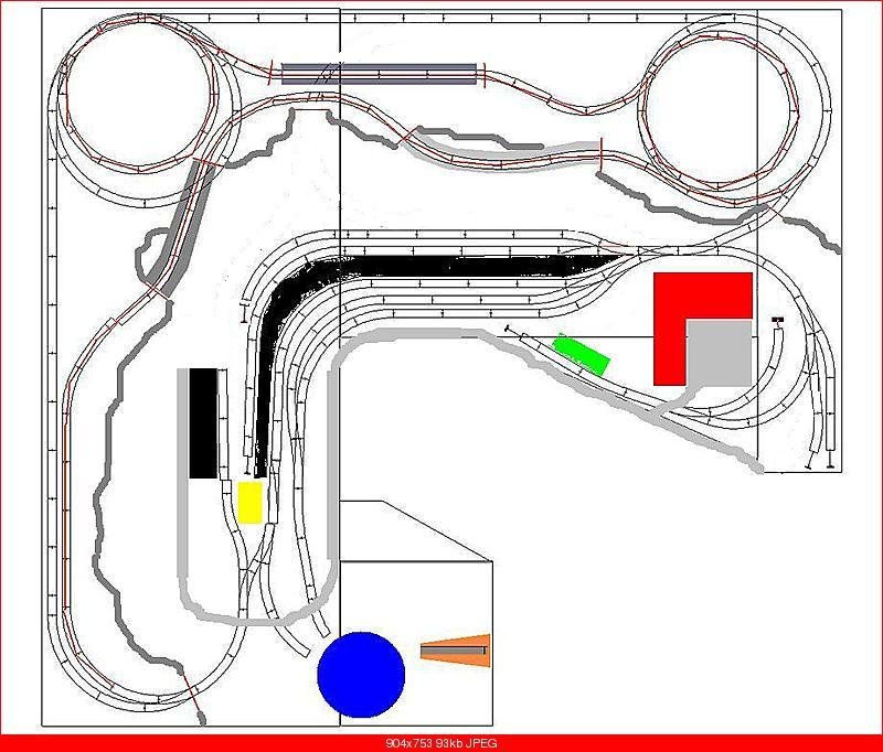

Hallo Michael
Ist der besser?
Schwarz = Bahnhof
Gelb = Stellwerk
Blau = Drehscheibe
Grün = Güterbahnhof
Rot = Fabrik im Abbruch (Baustelle)

Nessie
Hallo Peter
Super, wieviel Platz da für die Anlage vorhanden ist! Umso sorgfältiger würde ich planen, denn es wäre doch jammerschade, wenn man im Nachhinein erst merkt, was man noch hätte besser machen können... :D
Was mir noch nicht so recht gefallen will, sind die vielen parallel zum Anlagenrand verlaufenden Gleise und die Ansammlung von engen Kurven ums innere Eck. Weniger wäre da sicher mehr. Bei dem Platz und für viel Spielbetrieb sollte ausserdem noch ein Schattenbahnhof rein.
Berge und Brücken sind natürlich immer der Hingucker auf einer Anlage. Besonders ein Viadukt! :thumbsup:
Ist das Dein erstes "grösseres Projekt"?
Lg, Chrigi

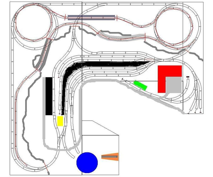

moba
Hallo Chirgi
Ich wollte keinen Schattenbahnhof.
Der grosse Bahnhof habe ich extra so gemacht dass genug Abstellgleise vorhanden sind!
Hier noch der plan mit dem Berg (Grenze) und der Strasse!
Könnteast du sonst den plan mal bearbeiten so wie du meinst?

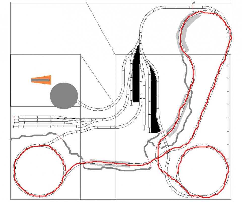

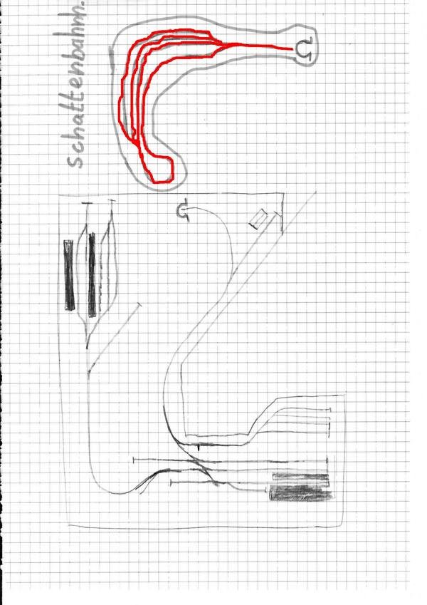

moba
Hallo Pascal
Ich habe so meine eigenen Ideen und deshalb eignet sich kein vorhandener Gleisplan. Aber trotzdem vielen Dank!
Wie ist der da?
Habe einen gemacht bei dem man nicht so viele Schienen hat!
Bergstrecke = Rot.
Hallo Peter,
du hast Angst das Gelände nicht gestalten zu können. Ich habe das Gleisdreieck entfern und die eine Weiche unten rechts ausgebaut. Mit dieser Aktion dürfte genug Platz sein um gestalterisch was machen zu können.
