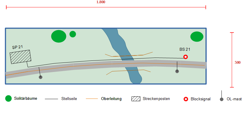

Elegantere Weniger_ist_mehr_Alternative wäre ein Präsentations-Layout "Strecke" als Diorama:
Ein großzügiger Bogen im Vordergrund liesse genug Tiefe zum passenden Hintergrund:

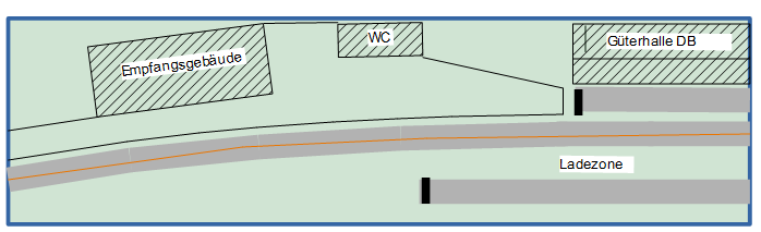

Zur Darstellung von Ladeszenen könnte ein zweites Diorama "Haltestelle" dienen:
(Die Güterhalle würde als Halbrefief gebaut werden)
Gute zwei Quadratmeter in FineScale zu gestalten wäre eine opulente Herausforderung für die Jahreszeiten, an denen halbwegs großzügiger Betrieb wie im Gärtchen nicht möglich ist.

... beim Landschaftsteil vielleicht noch das Blocksignal der Gegenrichtung einplanen, links des Bachs (Rechtsaufstellung).
Mastdistanz der Fahrleitung in der Quasi-Geraden? Ich habe mal irgendwo gelesen, bei der DRG habe man mit 100 m Mastdistanz gebaut, (Versuch???). In der CH betrug m.E. bei den "alten" Fahrleitungen (Tragseil nicht nachgespannt) die Mastdistanz in der Geraden ca. 50 - 60 m ...
... die "Haltestelle" darfst du ruhig auch als (kleinen) Bahnhof bezeichnen - die Ladegleise sind ja im Osten irgendwie ans Hauptgleis angebunden.
@plusplus:
... der abgebildete Streckenabschnitt entspricht in M 1:1 ca. 85 Metern, so dass eigentlich kein Mast nötig wäre. Da es ein leichter Bogen ist, würde ich jedoch mit 2 Masten an Anfang und Ende des Dioramas und notfalls einem dritten in der Mitte planen. Das entspräche dann einem Mastabstand von ca. 40 Metern. Bekäme das Diorama Stirnwände, würde 1 Mast in der Mitte ausreichen.
Das müsste alles noch genau recherchiert werden. Den Gleisbau mit Holzschwellen würde ich mit nachstehendem Material von WENZ ausführen:
Das Signal für die Gegenrichtung würde ich mit einplanen. :thumbsup:
Nachtrag:
Bei Gleisbögen ergibt sich die erforderliche Anzahl der OL-Masten aus dem Radius. Regelmastabstände gelten im Grunde nur für Geraden. :cool:

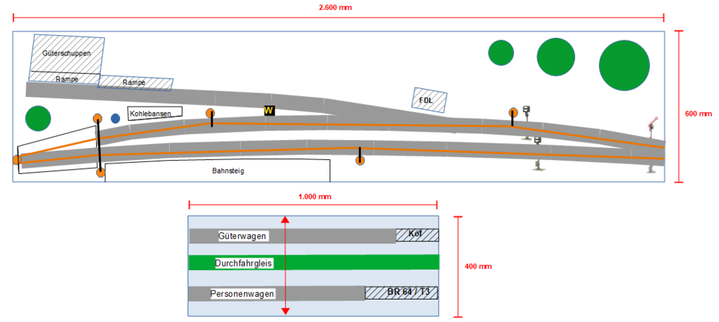

Guten Tag in die Runde,
WAGA - endgültig.
als Ergebniss der bisherigen Übelegungen wird es nun ein Bahnhofsdiorama aus zwei Modulen. Die Lage der Bogen- und Standardweiche, beide Linksabzweig, ist noch nicht ganz korrekt.
Personenverkehr kann wahlweise mit Durchgangs- und Gepäckwagen an der BR 64, oder mit Epoche-II-Wagen an der T3 erfolgen. Güterverkehr und Rangierdienste übernimmt die Köf.
Betriebsmöglichkeiten:
Ein- und Ausfahrt eines Personenzuges mit Umsetzen der Lokomotive.
Ein- und Ausfahrt eines Güterzuges, Umsetzen der Köf, Abholung alter Güterwagen und Zustellung der neuen.
Zustellung von Güterwagen im Schiebedienst durch die Köf.
Nach Rückkehr auf die Schiebebühne entkuppeln die Lokis, werden, ab und zu von Hand gedreht, auf das Durchfahrgleis gesetzt und können dann ihre Züge wieder in Gegenrichtung übernehmen.
Auf Gleiseigenbau in Museumsqualität verzichte ich, nachdem ich eine Musterlänge von WENZ in Augenschein nahm. Der kleine Unterschied rechtfertigt weder Kosten, noch Arbeitsaufwand, insbesondere bei den beiden Weichen. Mit dem vorhandenen Material werde ich die Vitrine für T3-Barnis Epoche-II-Zügli ausstatten.
Mit 4 Masten und einem kleinen Quertragwerk an der Segmentdrehscheibe kommt die Oberleitung aus, die für den späteren Einsatz der E 60 verbaut wird. Tragseile und Fahrdrähte werden an den Stirnseiten des Dioramas spannbar sein.
Aus Spaß am Planen und Entscheiden freundliche Grüße aus Tornesch
Post scriptum: Das Epoche-II-Zügli verkehrt als Museumszug auf Sonderfahrt. :cool:
Hoi Hannah
Baust du ganz rechts eine Weiche ein? An sich - wenn ich deine Zeichnung sehe - ist die ja nur benuetzbar, wenn die Lok auf die Schiebebuehne zurueck setzen kann, oder seh ich das falsch? Dann koenntest du ja gerade der Schiebebuehne die Weichenfunktion uebertragen...Und wiederum hundert Stutz gespart, die du dann versaufen kannst, grins.
