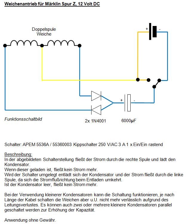

Jordi
Gleichspannung ist kein Problem, solange keine Dauerspannung anliegt. Ich schalte die Weichen mittels einer kleinen Schaltung, Schaltbild und Beschreibung entnehmt ihr bitte dem Anhang.
Michi
Hoi Jordi
erst einmal willkommen im Forum :wave:
sehr interessante Variante, allerdings hab ich bereits eine ganze Reihe Taster verbaut, für diese Schaltung müsste ich auf Schalter umrüsten.
Vom Platz her wäre das bei mir kaum zu realisieren mit 12 Weichen. Die ganzen Kondenser und Dioden könnte ich gar nicht unterbringen...
aber vielen Dank für die Anregung
Gruss, Michi
