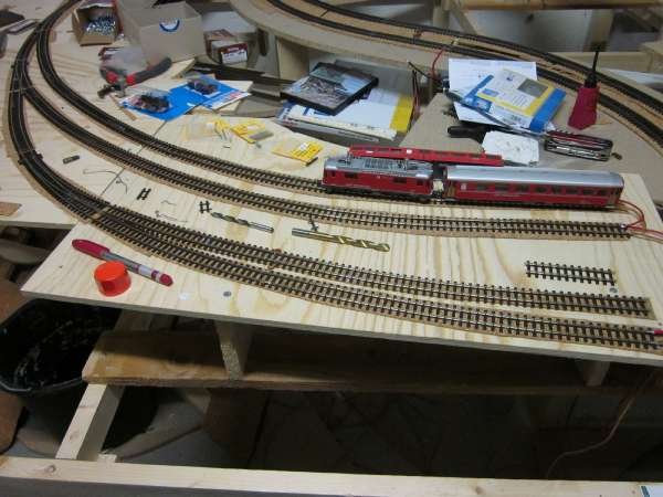

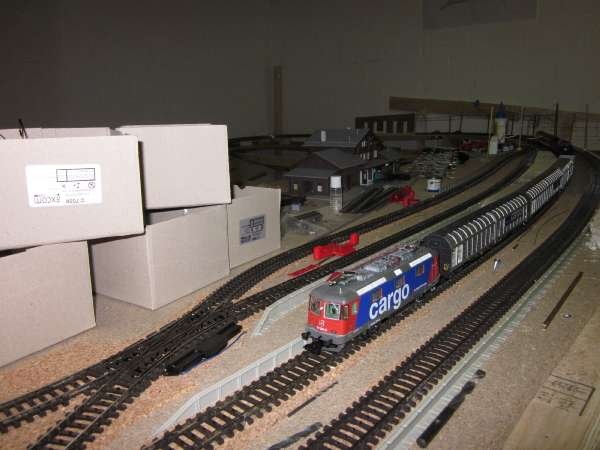

Nun eine kleine Sammlung vom aktuellen Baufortschritt.
Der eigentliche Hauptbahnhof

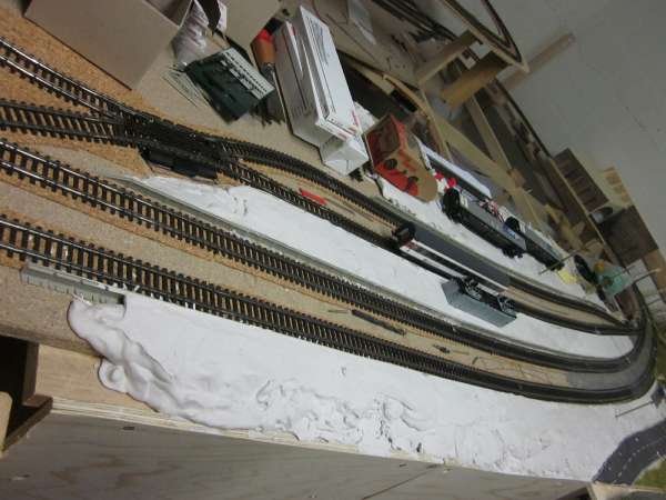

Der Nebebahnhof welcher zum selben Ort gehören soll für die Schmalspurbahn

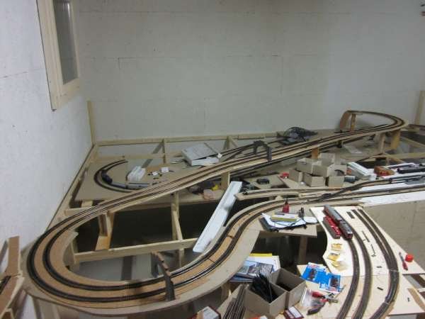

Und da noch die Bergstrecke welche zu gut der Hälfte dann in Tunnels verlaufen wird. Entschuldigt wenn das ganze noch ein wenig nach Chaos aussieht, aber ich hab' den Plan, keine Angst :).

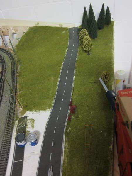

So, nun noch meine ersten Versuche im Geländebau
