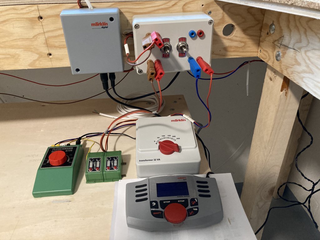

Ich fahre Mittelleiter und Zweileiter (getrennt) und habe mir eine Umschaltbox analog/digital gebaut. So kann ich meine „Schätzchen“ (Fleischmann BR01 oder Ae6/6 aus den Sechziger-/Siebzigerjahren, Lima Bm4/4, usw.) mein altes Herz erfreuen lassen. Mittelleiter fahre ich nur digital (MobileStation), habe aber einen modernen Märklin Trafo für Freunde

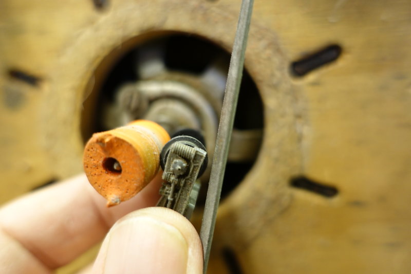

Hallo! Noch eine Möglichkeit: Ein alter Staubsaugermotor mit 60Volt betreiben.... Ein Laborschlauch auf die Welle aufziehen.
Ein altes Drehgestell für die Nadelachsen verwenden. Mit eine Feile im direkten Gegendruck den Kranz bearbeiten. Der Vorteil: Selbst feine Lokräder mit feinen Speichen können so, ohne den Stern zu belasten, bearbeitet Werden. Ich habe extra für meine Rivarossi Loks eine Achsaufnahme aus Messing gebaut. Klappt prima. Selbst Plastikräder gehen!
Herzliche Grüsse Bogie
Angetriebene Räder habe ich drehen lassen und mit Schleifpapier oder einen kleinen Feile abgeschliffen.
Diese Methode habe ich vor Jahren erfolgreich angewendet. Bei einer Rivarossi BR 39 war ein Entfernen der Triebradsätze nicht möglich ... Wichtig ist dabei, dass die Achslager nicht durch anfallende Feilspäne verschmutzt werden - Massnahme: Das Spiel zwischen Rad und Rahmen mit Malerabdeckband möglichst präzis verkleben und nach dem Bearbeiten der Räder vorsichtig entfernen.
Noch besser wäre das Anbringen von doppelseitigem Klebband...
