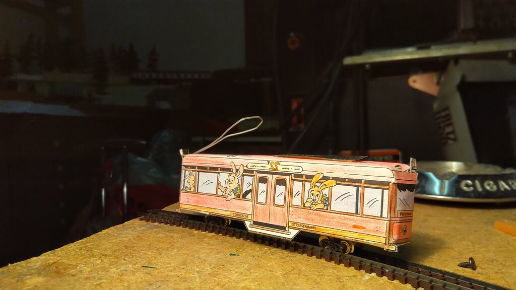

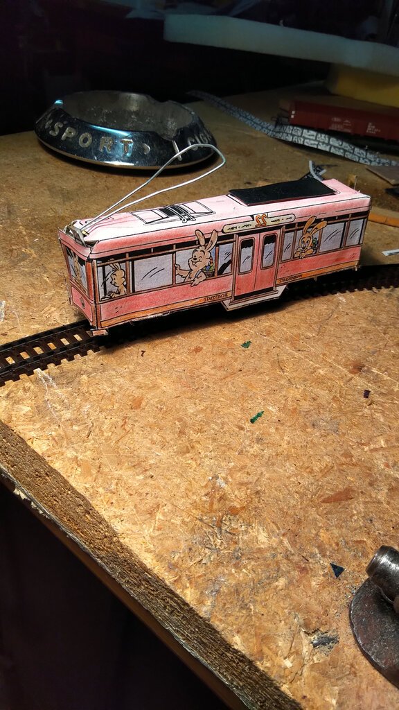

Wollte schnell ein paar Printrelais einstellen zu Demozwecken, hab statt dessen leider nur dieses kuriose Osterhasentram gefunden, welches allerdings vom Massstab her etwa zur WESA etwa passen wuerde
Ps: wäre ev was für den lange nicht mehr gesichteten Modellstrassenbahn
