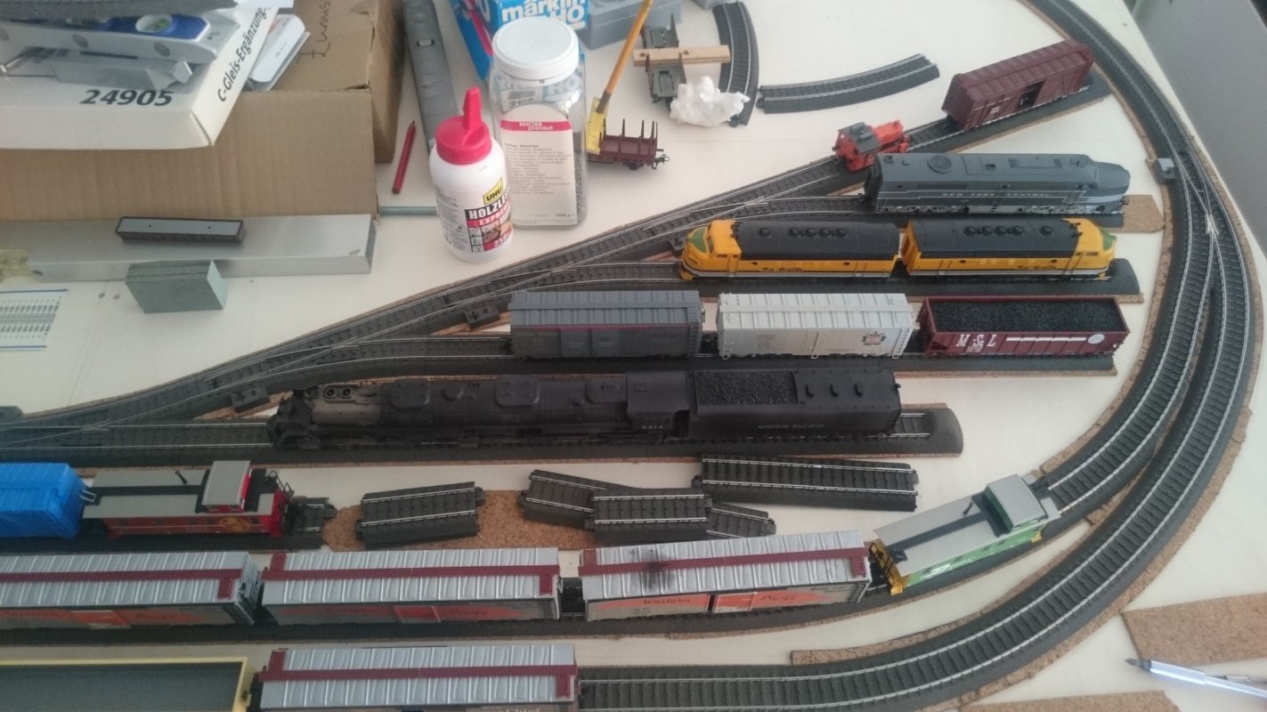

Hier noch zwei Fotos vom Fuhrpark und von den Tieren die ein neues Zuhause gefunden haben, bevors ins Bett geht. :)

4014
Hallo Silberblatt
Das mit dem Gips ist eine gute Idee. Aber geht ja noch eine Weile bis ich soweit bin, muss erstmal auf der Grundplatte einzeichnen wo ich was machen will. :)

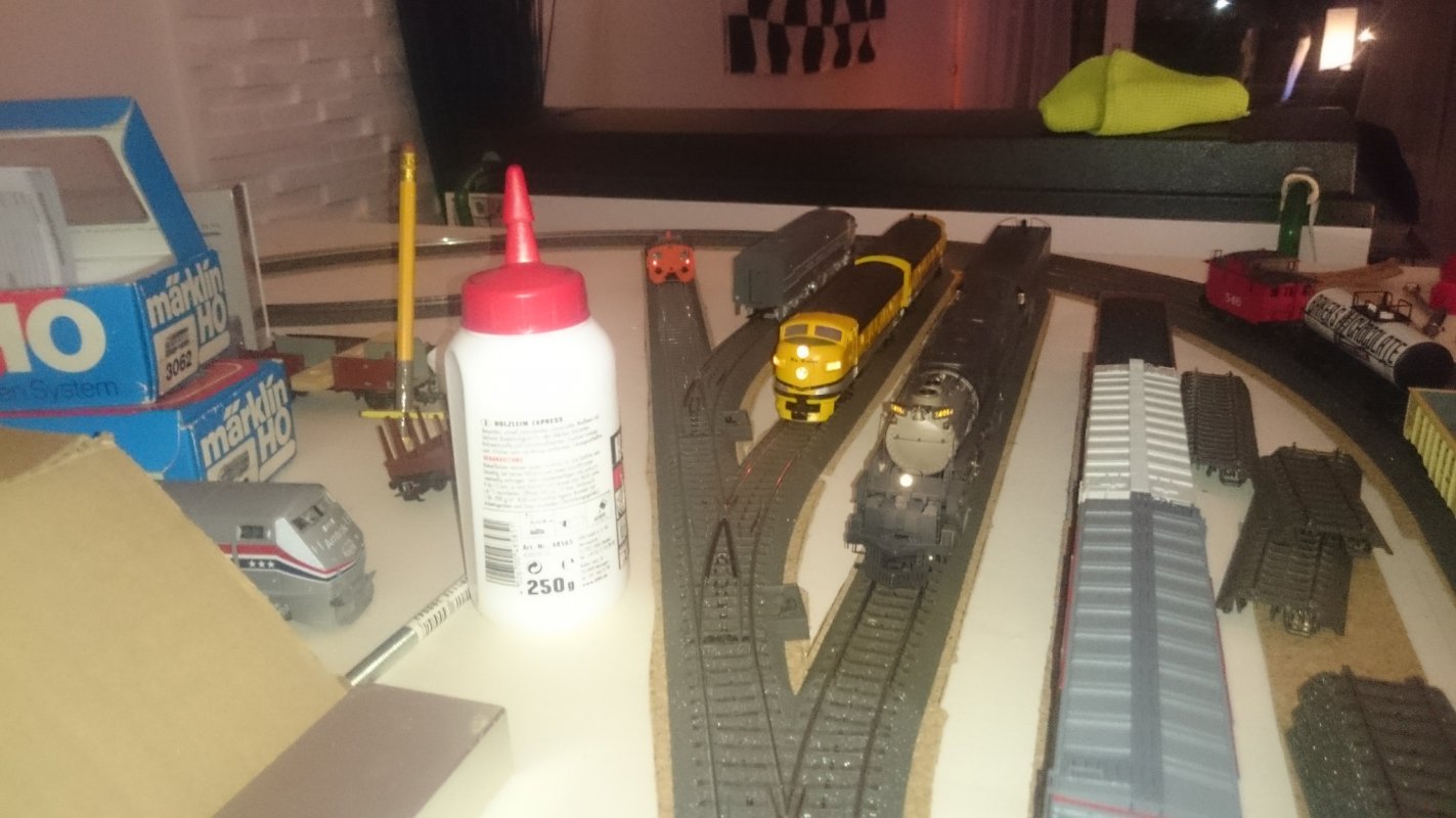

Nun habe ich eine ander Schwierigkeit. Meine Abstellgleise, bzw. mein BW wenn man es so nennen darf brauch noch einen oder zwei Lokschuppen. Da der Platz ziemlich dürftig ist und ich keinen Platz für eine Drehscheibe, geschweige denn für einen Ringlokschuppen habe, habe ich die letzten Zwei Tage lange gesucht, um etwas geeignetes zu finden.
Der Abstand zwischen den Gleisen beträgt 77.5mm, halt der normale Abstand mit den normalen Weichen. Die Suche nach einem Lokschuppen war sehr schwierig, da zum einen dieser nicht zu breit sein darf, bzw. keine Anbauten an der Seite haben darf, da sich daneben noch weitere Gleise befinden, und auch hinter dem Lokschuppen darf nichts angebaut sein. Zum anderen sollte er doch etwas länger sein, damit der Big Boy annähernd reinpasst. Ich bin auf ein Produkt von Heljan gestossen. Habe mit dieser Marke noch nie etwas zu tun gehabt, aber es ist der einzige Lokschuppen der etwa pssen könnte.
http://www.bigboystoys-net.de/shop/Gebaeude/Heljan-842---H0-Lokschuppen.html
Das Anbauhäuschen auf der Seite könne ich ja weglassen, jedoch finde ich nirgends eine Info, wie breit das Ding ohne dieses Häuschen ist, und auch nicht, wieviel der Abstand zwischen den Gleisen betragen darf.... Weiss jemand von euch evtl. mehr? Oder kann mir jemand einen anderen Schuppen erstellen der zum USA Stil passt?
Vielen Dank und Gruss, Cedy

Siki
Eine option wäre natürlich mit einem CAD-Pogramm einen Selbst zu erstellen und ihn ausdrucken zulassen (gibt ja heute mehrere Webseiten die dies anbieten), dies hat natürlich den Vorteil das er genau auf deine Anlage passt und zudem weisst du dann, dass es von dir stammt und ein Unikat ist. Und seien wir mahl ehrlich selbstgemachtes bereitet oft am meisten Freude.

Hallo Cedy
Der Lokschuppen sieht toll aus. Ich glaube aber nicht, dass du den auf deine Anlage kriegst.
Wie wär's, wenn du den Tipp von Siki übernimmst und die Abstellgleise komplett in den Schuppen versorgst?
Der Schuppen wäre dann dreieckig mit einer Türe vor der ersten Weiche.
Gruss Jimmy
4014
Hey Siki
Leider bin ich in Sachen CAD eine völlige Niete..... Ich habe auch nicht sooo viel Erfahrung damit. Wo könnte man denn sowas machen lassen? Hättest du evtl. Eine Adresse? Ich habe wirklich das Gefühl, dass es einen Schuppen wie ich ihn brauche nicht von der Stange gibt... :)
Ich werde nun aber mal versuchen, an einem ausgedruckten Bild des Heljan Lokschuppens die Dimensionen auszumessen, evtl. Kriege ich das hin.
Danke und Gruss, Cedy
4014
Hey Jimmy
Das wäre natürlich eine Idee.... Jedoch hätte ich dann erstens keine Übersicht darüber wie weit ich mit den Loks fahren kann bis zum Ende der Gleise, und zweitens wird es wahrscheinlich problematisch mit der Weichenstellung. Da die Mobile Station ja leider nicht die Möglichkeiten der Central Station hat, und ich somit kein Display habe wo ich sehe in welche Richtung die Weichen gestellt sind, ist die Motorisierung der Weichen dann wahrscheinlich auch ziemlich sinnlos....
Gruss, Cedy

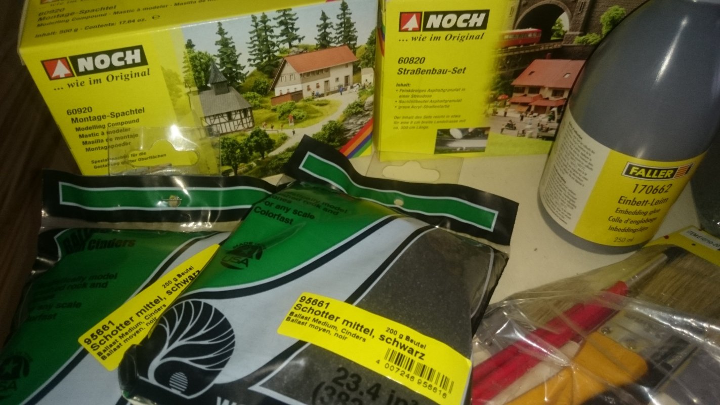

4014
Guten Tag zusammen
Ihr habt mir da ein paar interessante Ideen bezüglich der Abstellgleise geliefert, ich danke euch dafür! :)
Ich habe mich dazu entschlossen, die Lokschuppen-Sache erstmal zu verschieben.

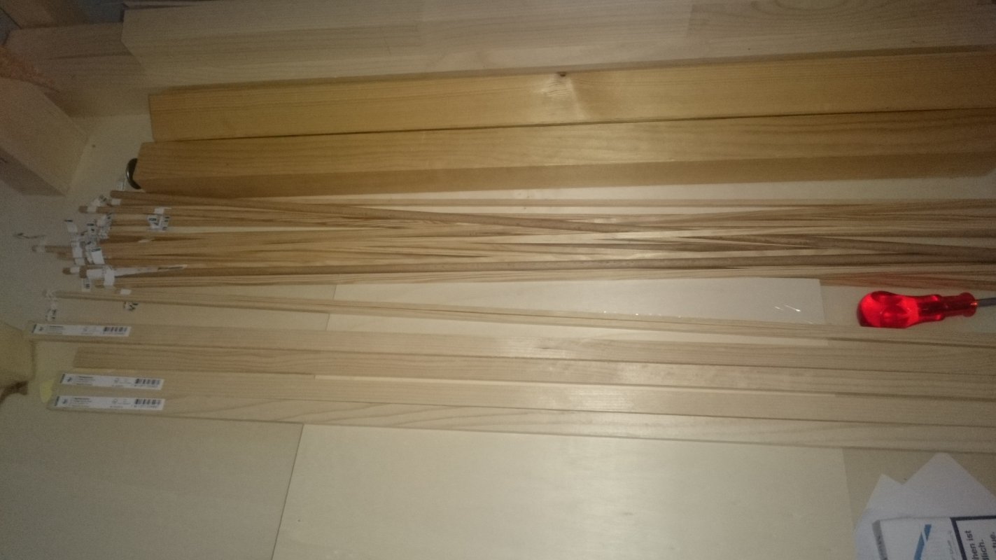

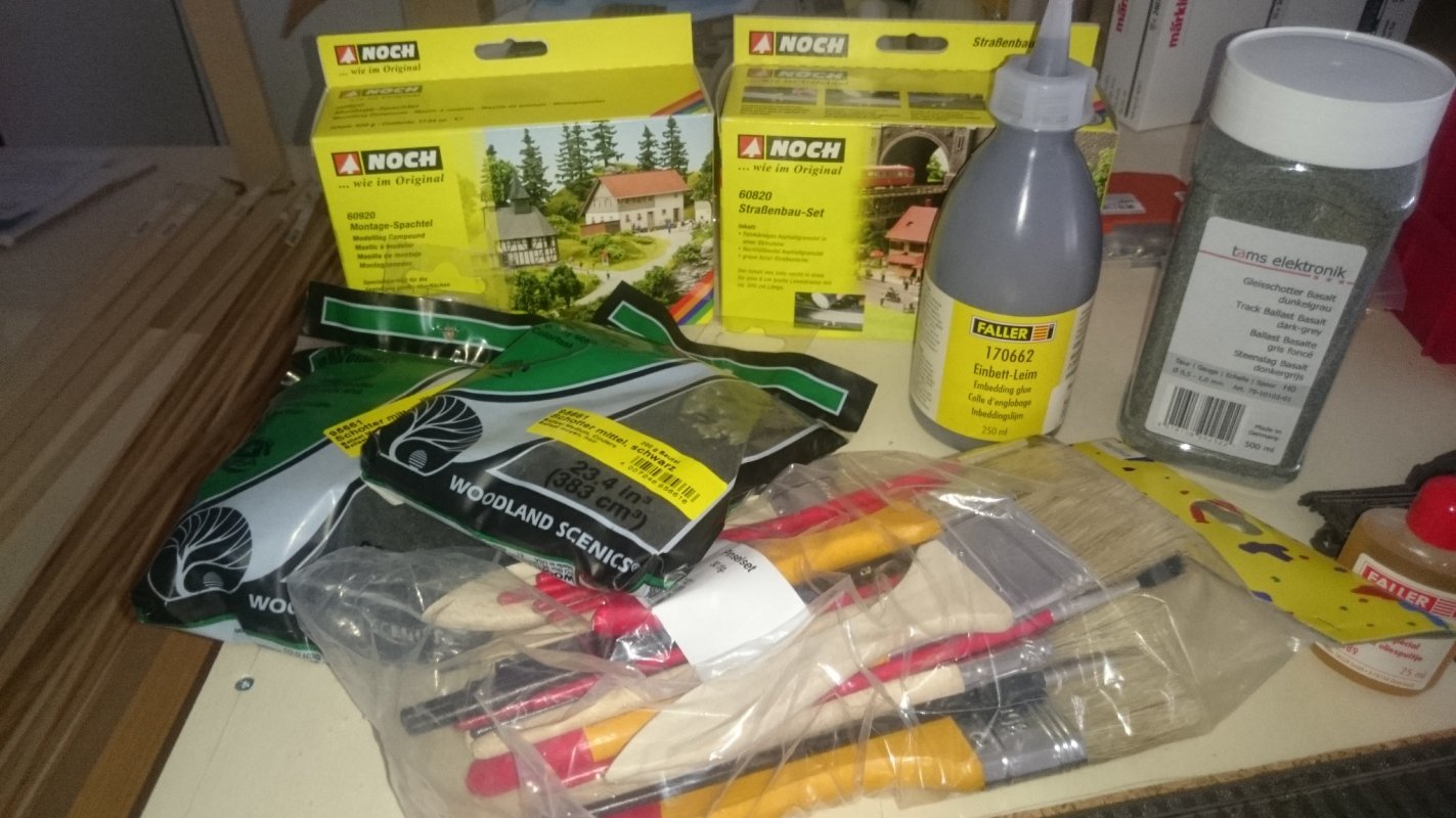

Dafür habe ich aber heute ein paar Sachen gekauft. (siehe Bild) Damit werde ich erstmal ein paar Tests machen, denn wie ich ja schon erwähnt habe bin ich ein ziemlicher Noob was den Geländebau und ähnliches angeht.
Ausserdem habe ich mir noch eine Laubsäge und etwas Holz für mein Projekt mit der selbstgebauten Trestle Bridge geholt. Das sind nun zwei Projekte an denen ich sicher ne Weile zu basteln habe, zumal ich momentan wenig Zeit dafür habe weils bei der Arbeit viel zu tun gibt.
Ich werde aber immer wieder mal ein paar Bilder posten, z.B. Wenn die Schablone für die Stützen der Brücke fertig ist.
Gruss, Cedy

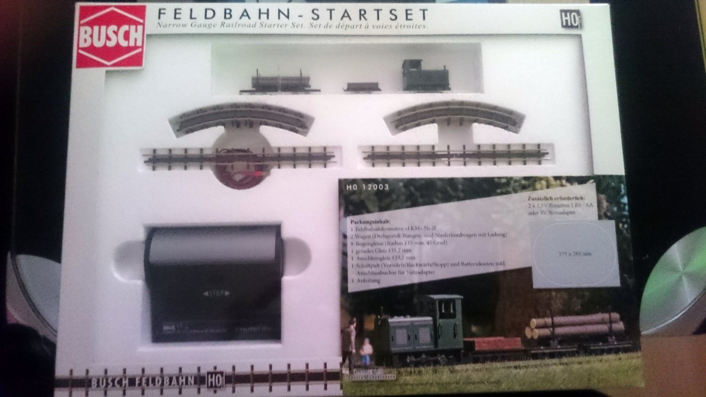

4014
Guten Abend zusammen
Es ist jetzt schon länger nichts mehr gegangen an der Anlage. Ich habe mich aber immer mal wieder schlau gemacht und kleinigkeiten besorgt. :)
Heute habe ich etwas neues erstanden, womit ich endlich auch die Lösung für die Lorenbahn gefunden habe. Hab mich direkt in das kleine Ding verliebt, diese Feldbahnen sind echt genial!!
Jetzt muss ich noch den Digital Decoder von Busch besorgen, damit auch verschiedene Geschwindigkeiten und die Ansteuerung verschiedener Gleisabschnitte möglich ist. Ein paar Gleise werden dann auch noch dazu gekauft, und natürlich Lorenwagen :D
Ausserdem hätte ich gleich noch eine Frage. Ich bin nirgens im Internet fündig geworden, wahrscheinlich würde sowas auch niemand machen....
Ich denke Wir alle sind uns einig, dass eine Trestle Bridge mit dem C-Gleis darauf, also mit Schotterbett, ziemlich blöd aussehen würde. Deshalb, und auch deshalb weil ich keinen Platz habe um ein Übergangsgleis zum K-Gleis einzubauen, habe ich mir überlegt, Das C-Gleis 330 welches ich für meine Kurve verwende auseinander zu nehmen. :) Ich möchte gerne die Bettung abmontieren, hat dies jemand hier schonmal versucht?
Gruss, Cedy
Hallo Cedy
Es ist aus zwei Gründen "nicht optimal" das C-Gleis für dein Vorhaben zu verwenden:
1. Die Feldbahn hat eine Spurweite von H0i (oder manchmal auch als H0f bezeichnet) also 6.5mm. Das entspricht den Z-Gleisen, nicht aber den H0-Gleisen. Kurz: Die C-Gleise passen schlicht nicht.
2. Falls du trotzdem auf die komische Idee kommst die C-Gleise auseinander zu nehmen: Die Bettung ist gleichzeitig die Befestigung der Schienen. Du kannst nicht die Bettung entfernen ohne dass alles auseinander fällt.
Schau dir mal das Flexgleis von Peco in Spur Z an, Artikelnummer SL-200.
