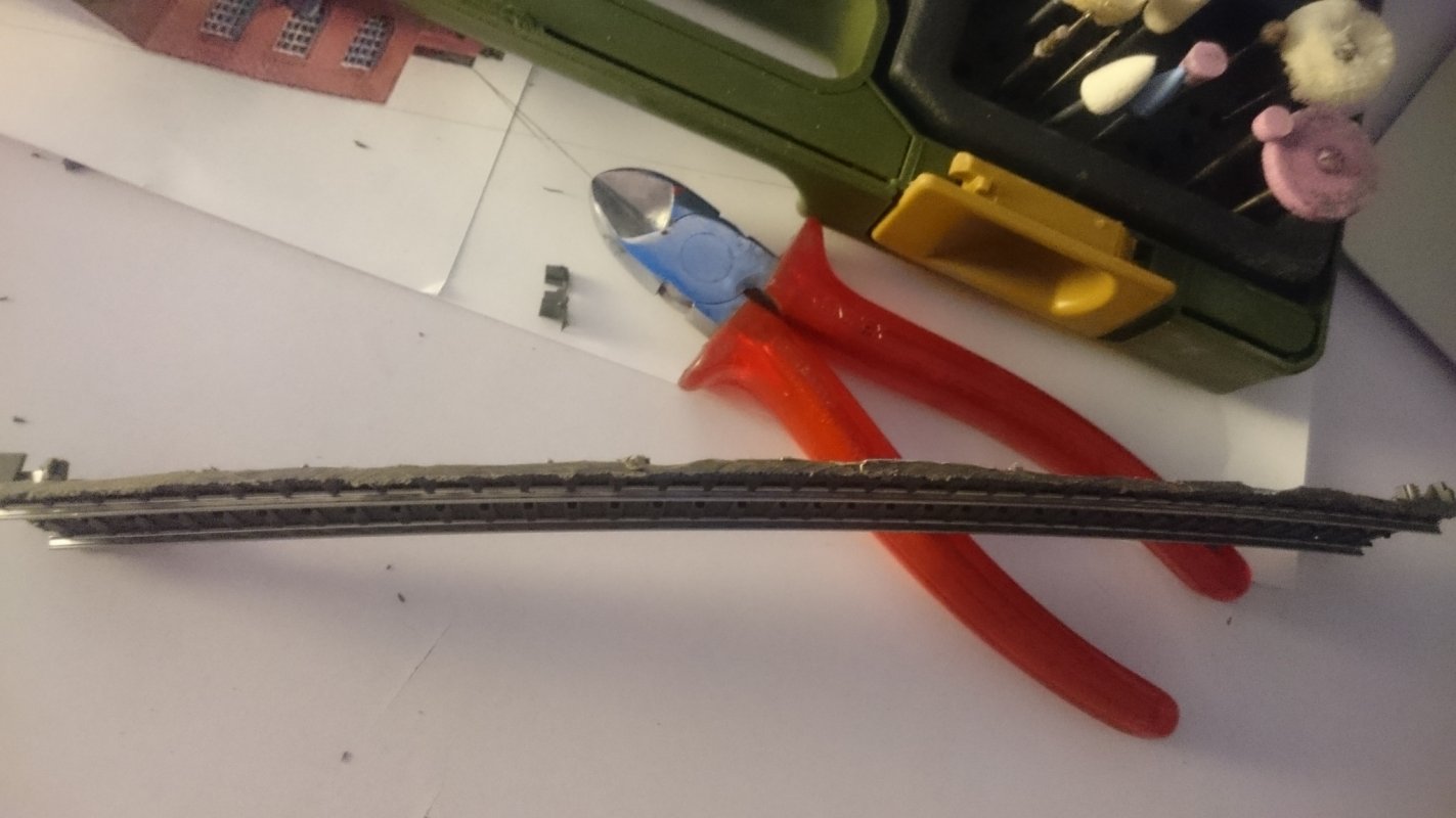

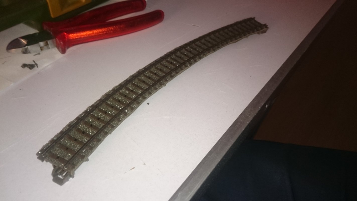

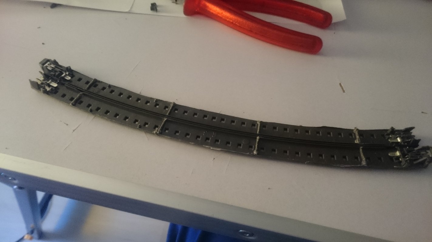

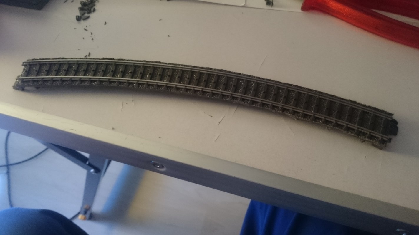

Ich habe gerade mal eins der C-Gleise "vergewaltigt" :D sieht eigentlich so aus wie ichs mir in etwa vorgestellt hatte, jedoch habe ich hier bis jetzt nur geshnitten. Die Schleifarbeiten muss ich noch machen, das Gleisstück dürfte aber so eigentlich noch den selben Verwendungszweck erfüllen. :)
Aber seht selbst.
Gruss, Cedy

wie schonmal geschrieben, es gibt ein Flexgleis (K-Gleis)
Hallo Cedy
ich will dir ja nicht dreinreden, aber mir schein die Sache mit dem abgeflexten C-Gleis doch etwas unüblich. ich würde dir raten, irgendein ein handelsübliches Flexgleis zu nehmen - von Peco gibt's ziemlich viele verschiedene Profilhöhen; dort gibt's ausserdem einen profilierten Blechstrefeifen, mit dem der Mittelleiter ausgebildet werden kann.
Gruss, Barni
scootman
Schade um das C-Gleis, ich hätte es wohl auch mit dem K-Gleis (Flexgleis) gemacht. Nur schon deshalb, dass man(n) von Oben durchs Gleis schauen kann. Den Schotter in den Zwischenräumen bzw. zwischen den Schwellen, zu entfernen wäre mir echt zu mühsam.
Aber ich bin gespannt wie es bei Dir weiter geht.

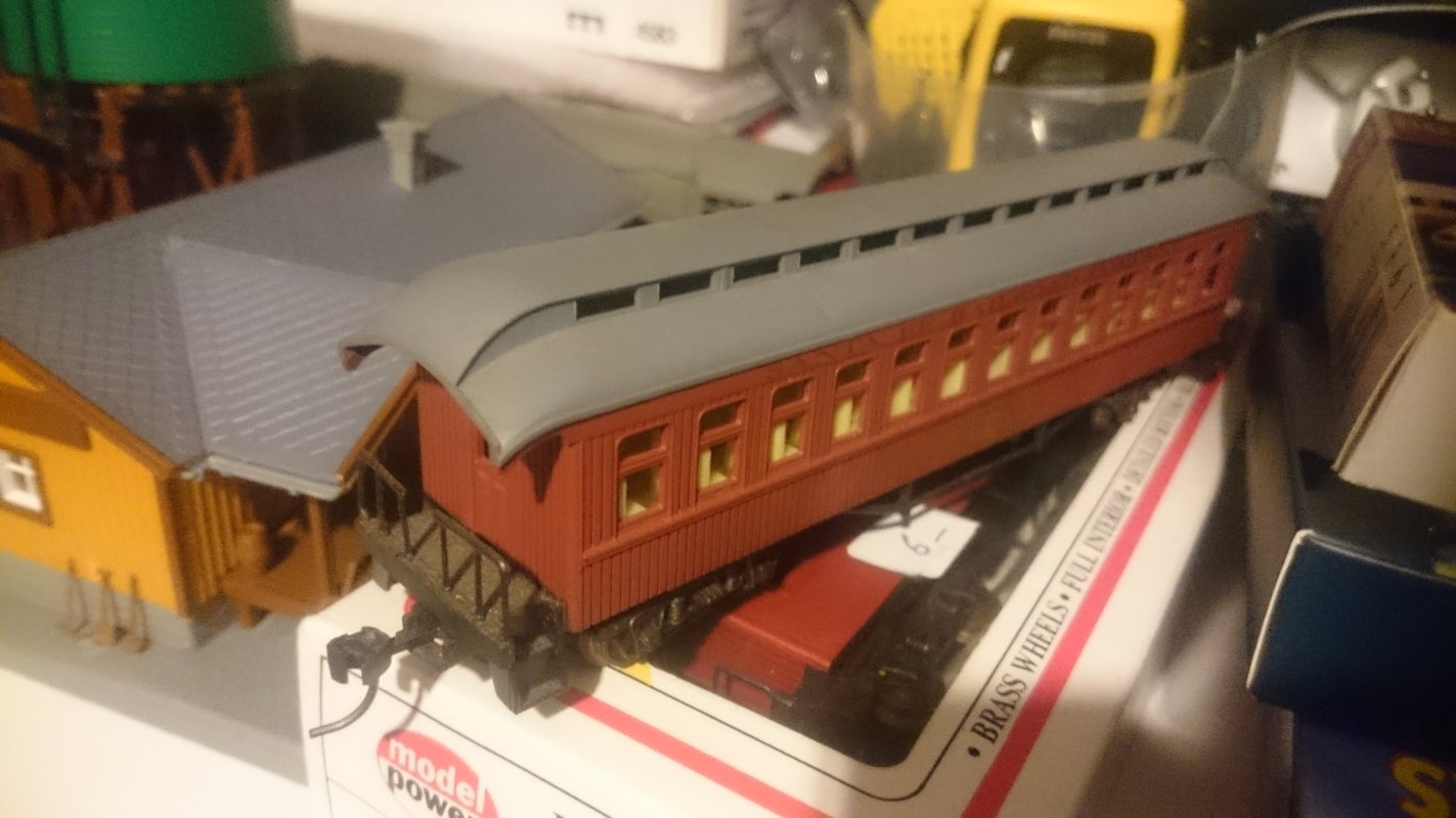

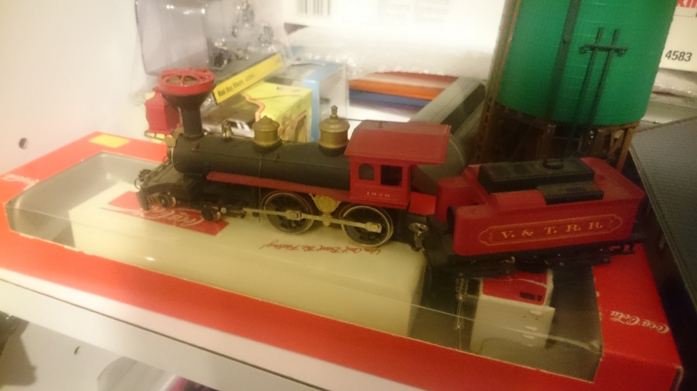

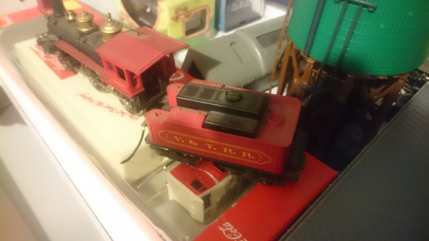

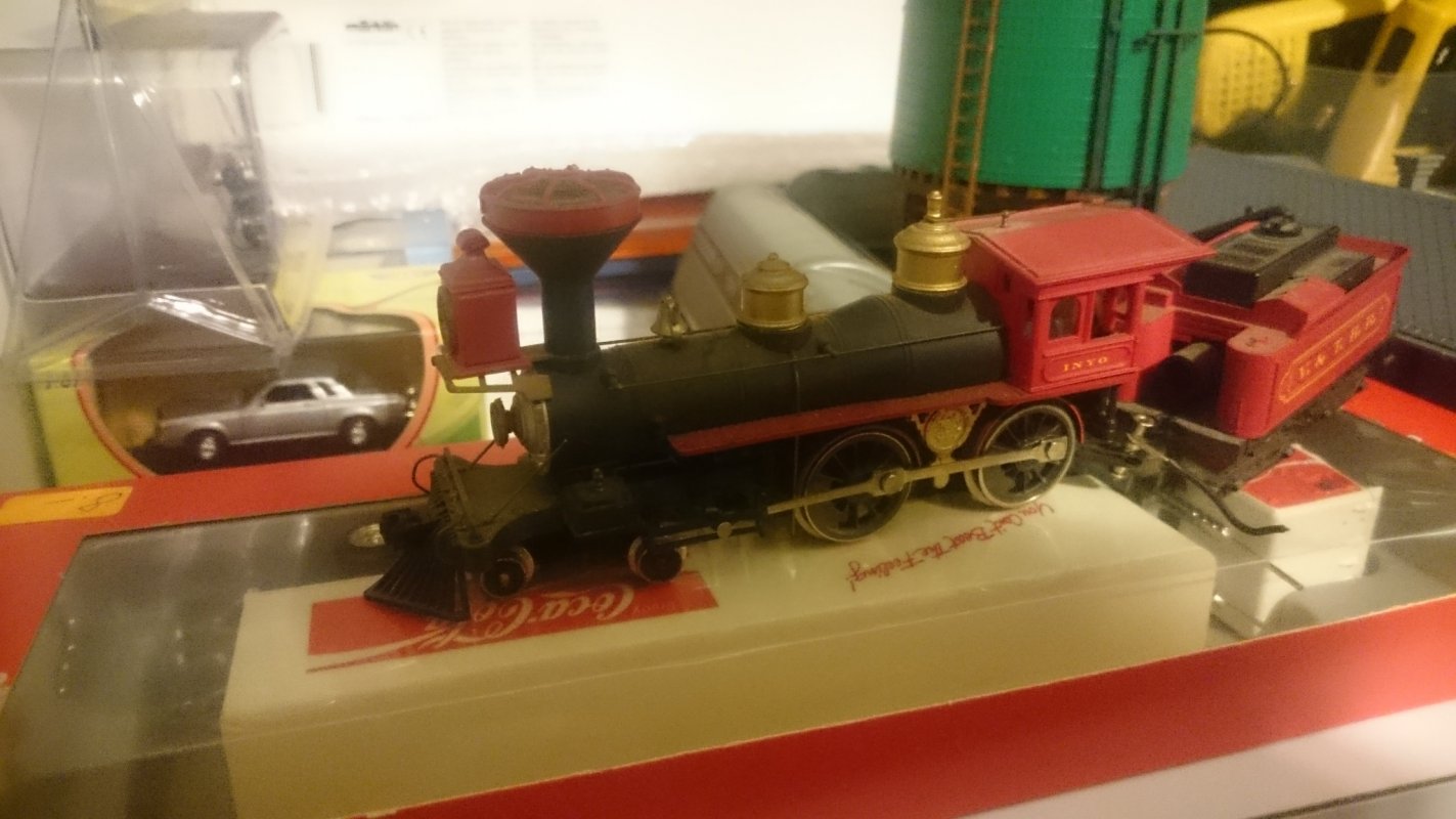

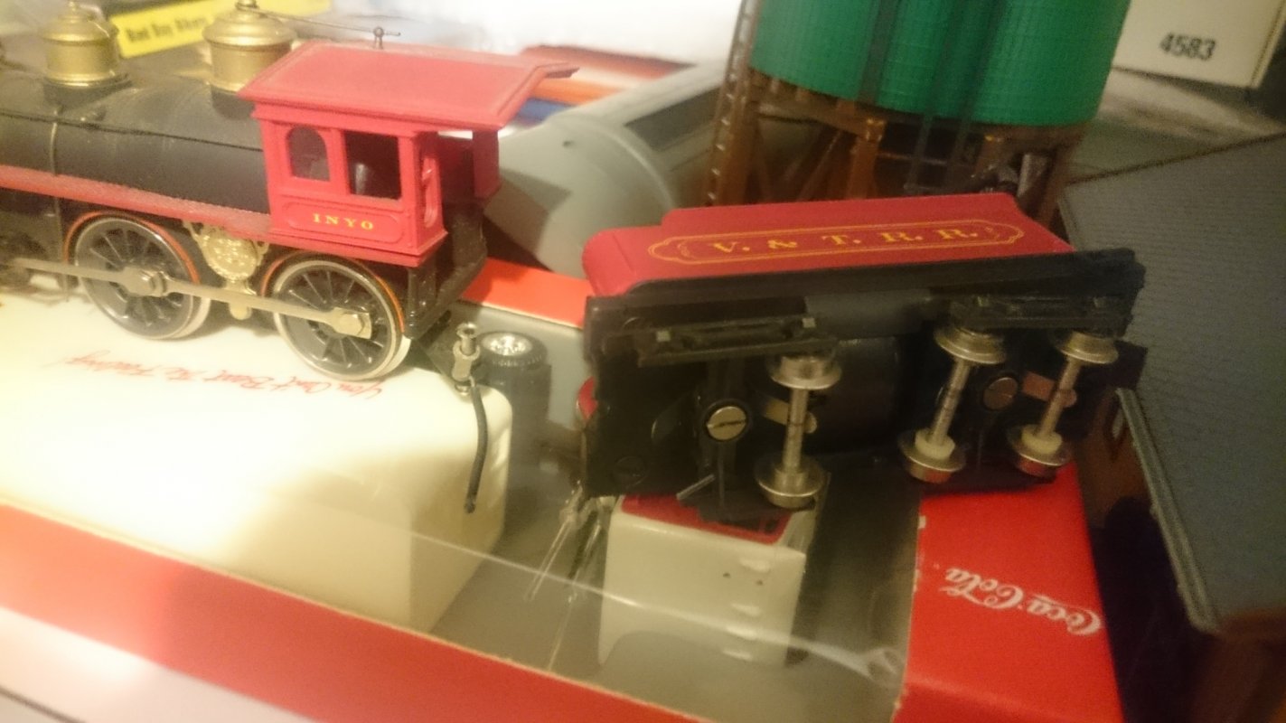

Hier noch eine andere Sache: ich habe in den Katakomben vom Keller meines Vaters noch ein wunderschönes amerikanisches Schmuckstück gefunden. Leider wurde es etwas in Mitleidenschaft gezogen, es fehlen ein paar Teile und einige sind auch abgebrochen.... Schade eigentlich, an diesem Modell hätte ich mal selbst den Umbau zum Wechselstrommodell gewagt. In diesem Zustand jedoch denke ich nicht dass der Aufwand sich lohnt. Dazu habe ich auch zwei schöne, passende Waggons gefunden, die eigentlich noch nen guten Zustand haben. Wird wohl ein Ausstellungszug. :)
IMG_20151023_225907.jpg IMG_20151023_225859.jpg IMG_20151023_225848.jpg IMG_20151023_225840.jpg IMG_20151023_225824.jpg
In diesem Sinne, gute Nacht allerseits!

Ich würde die Lok lieben gerne umbauen, aber leider ich das hintere Fahrgestell des Tenders gebrochen, und es fehlt ein Teil, da wo die Achse drinhängt.... Ohne dieses wird die Lok wohl nicht mehr weit kommen. Ausserdem ist am Tender die Kupplung abgebrochen, und auch dieses Teil habe ich nicht mehr.... Ansonsten hätte ich mich gerne rangewagt :)

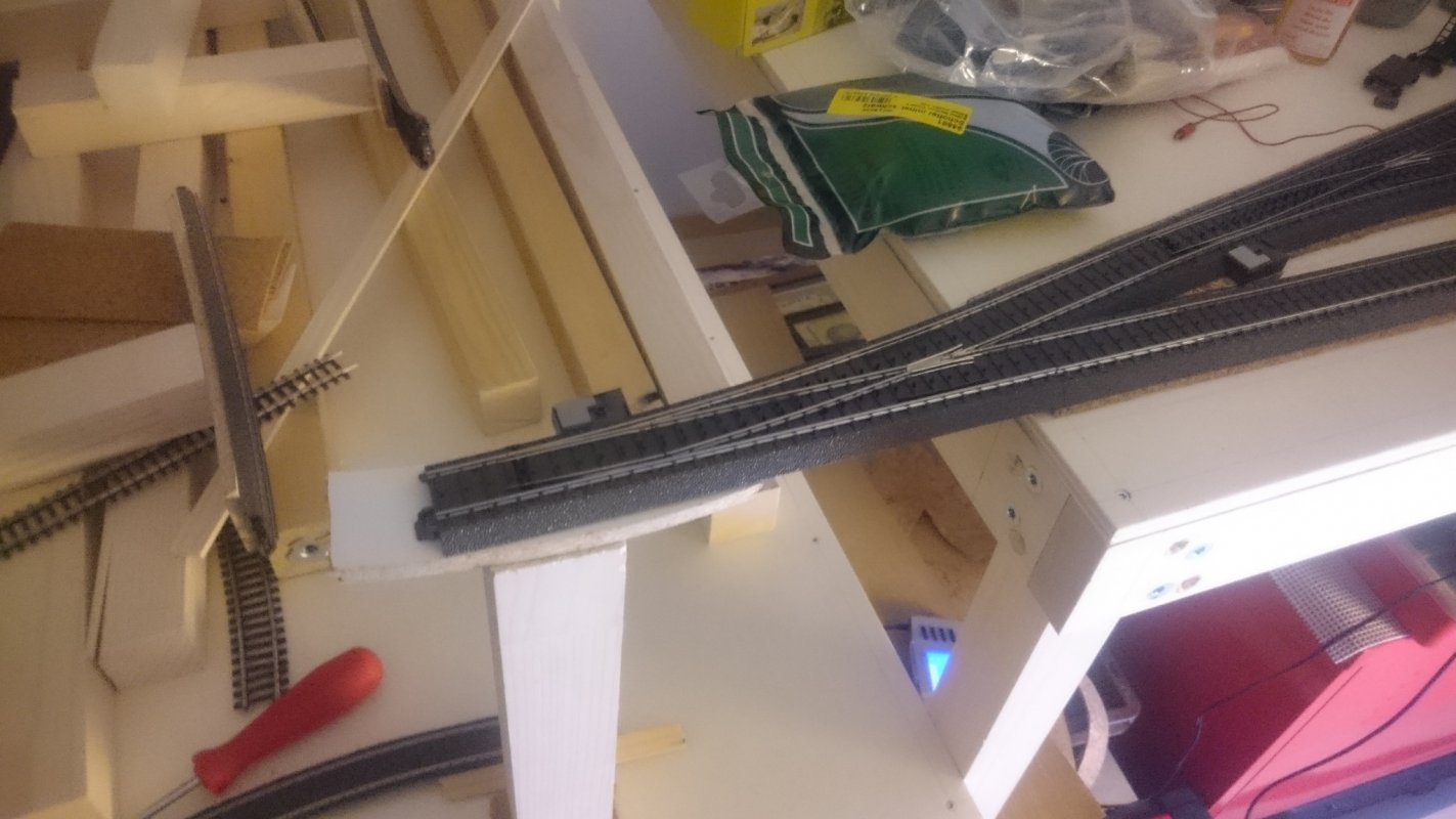

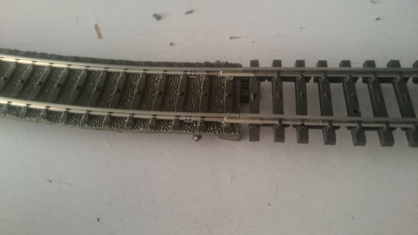

Ich bin am Samstag fündig geworden, zwei neuwertige K-Flexgleise für 16 Franken gekauft. Ich habe lange überlegt ob ich den Mittelleiter nicht wirklich selber in ein zweileiter Flexgleis einbauen soll... Aber ich möchte es nun trotzdem mit dem Märklin Gleis versuchen. Ich hoffe ihr seid mir nicht böse.... :)
Nun, da ich mich mit der Einspeisung überhaupt nicht auskenne beim K-Gleis, habe ich heute einige Tests gemacht. Auch den Übergang zum C-Gleis habe ich getestet, ist gar nicht so schwer wie ixhs mir vorgestellt habe. Es sieht so aus, dass wenn ich die beiden Gleise sauber verbinde, also mit den Laschen, ich nur noch den Mittelleiter beim K-Gleis mit Strom versorgen muss, was meiner meinung nach sehr praktisch ist. Nun fange ich mal an, bei der Ausfahrtsweiche (welche ja momentan noch in der Luft hängt), den Unterbau zu machen. Dort soll dann eine Felswand hinkommen, welche dann abfällt und wo zugleich auch die Brücke beginnen soll. Da ich wie bereits erwähnt Neuling im Landschafts- und Bergbau bin werde ich daran nun eine Weile sitzen. :)

Hab ich doch gesagt ist nicht schwer, wenn mal ein k-flexgleis zur Hilfe nimmt. Zum Anschluss, Mass hast du aj schon, so wie ich es auf dem ersten Bild sehe, jetzt einfach die 2 Laschen unten am k-Gleis mit dem Mittelleiter vom M-gleis Verlöten.
Lg Simon
