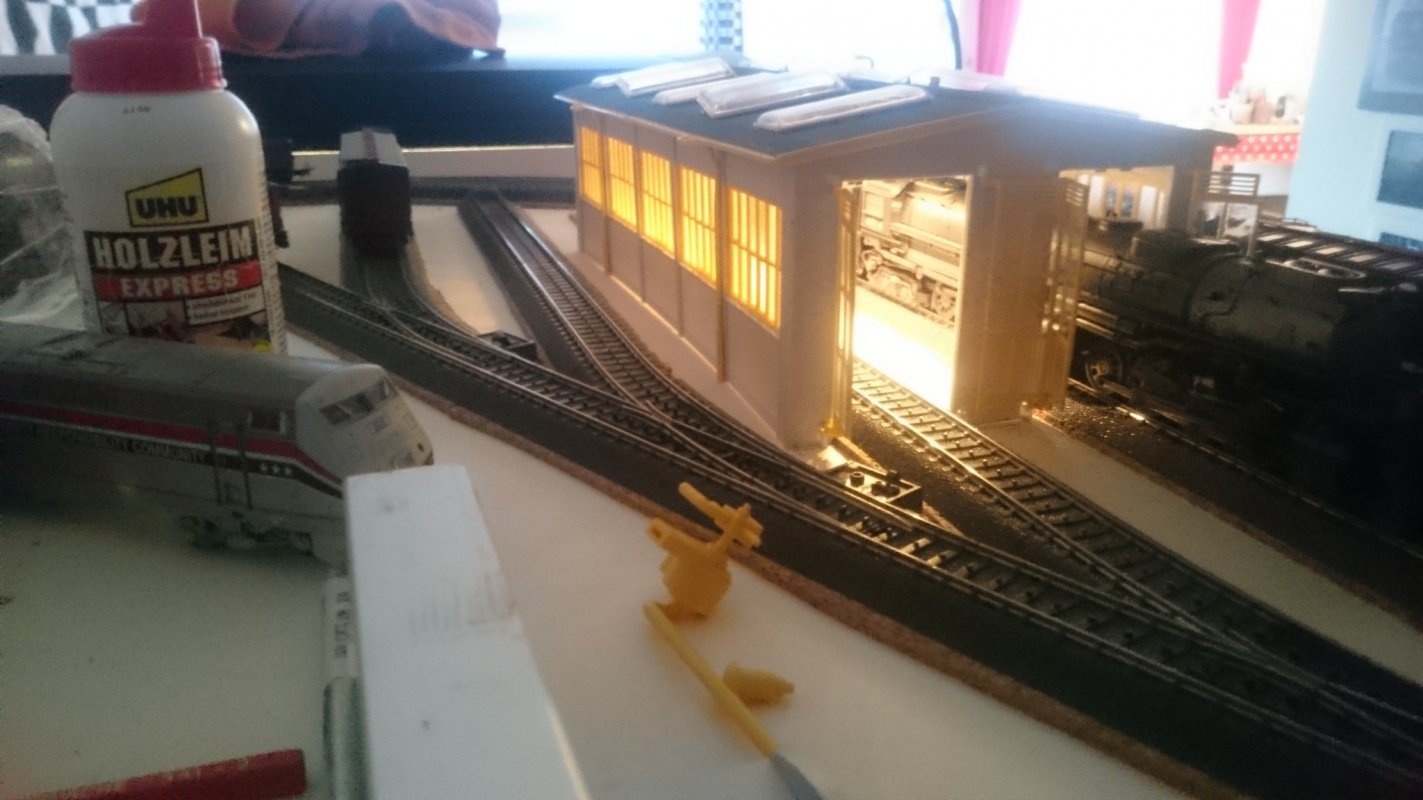

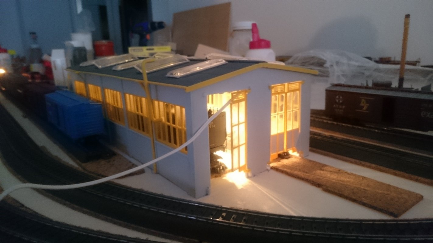

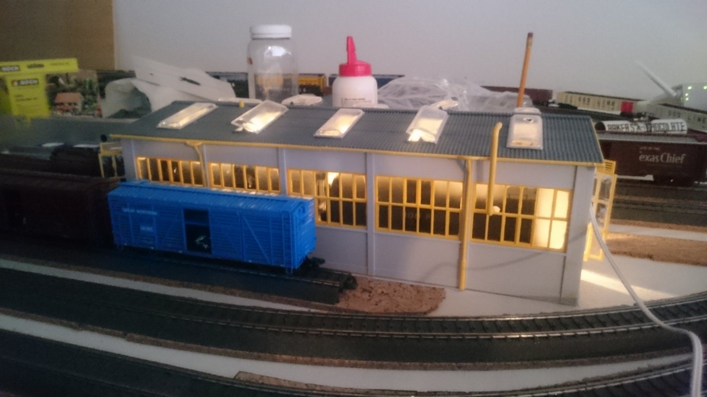

Update: ich habe den LED Streifen mal provisorisch in meinen Schuppen eingebaut, ich finde es sieht hammermässig aus:

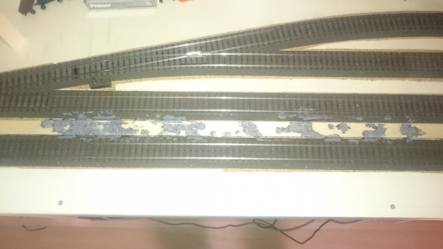

Gestern habe ich noch meinen ersten Schotterversuch gemacht. Leider ist dieser irgendwie ein Bisschen misslungen.... Das Verteilen des Schotters ging ja noch recht gut, aber ich denke ich habe beim Gemisch scheisse gebaut... Ich habe etwa hälfte hälfte schotterleim und Wasser und zwei bis drei Tropfen Spühlmittel gemischt. Beim Auftagen entstanden jedocu Blasen, wobei sich teile des Schotters zu Klumpen vereint haben...
Man sieht es auf dem Foto nicht gut, aber ich bin mehr als unzufrieden... Nun muss ich schauen wie ich zumindest die obere Schicht des Schotters wieder abkratzen kann.

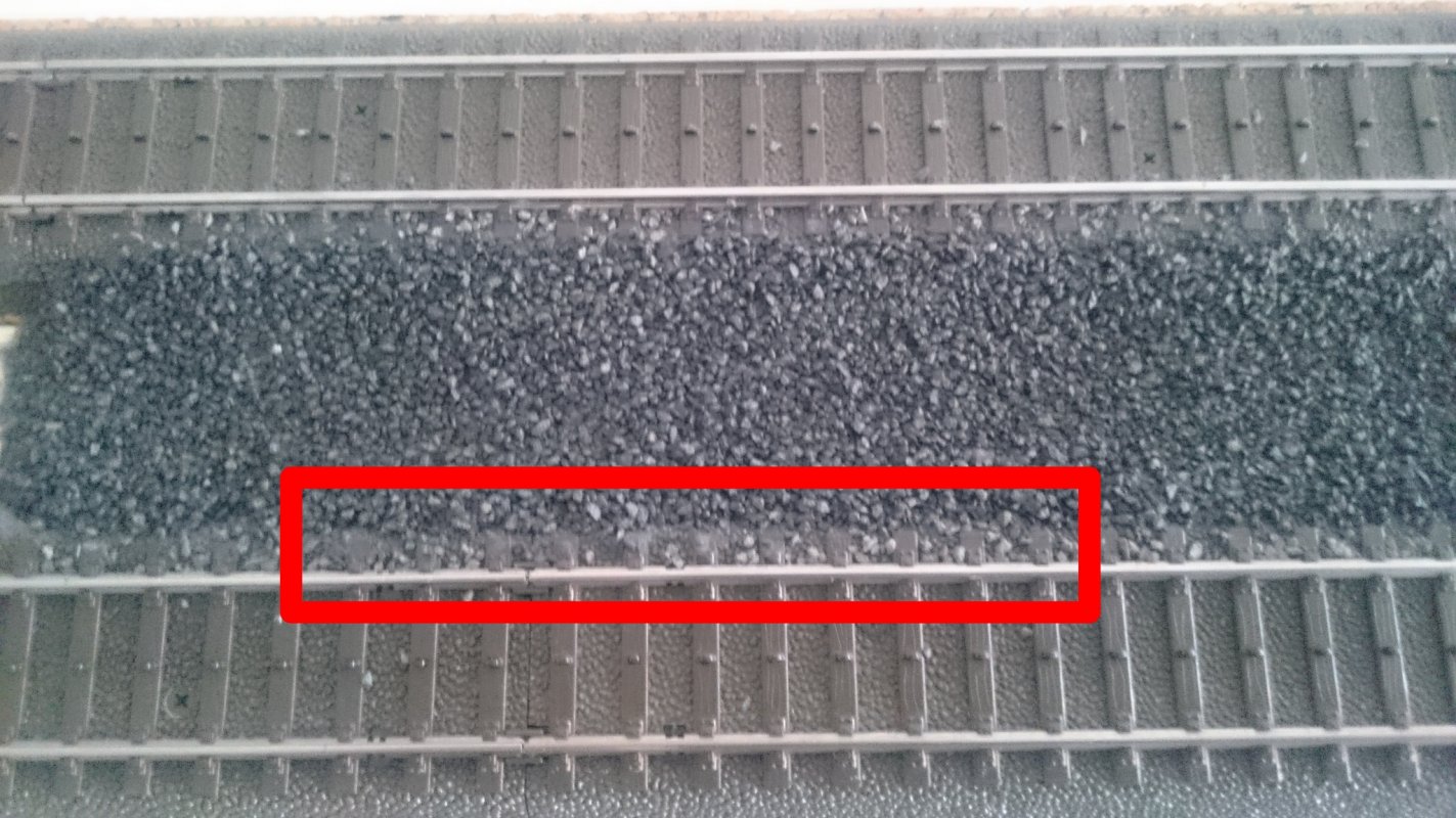

Wenn du bei Conrad nach dem fertigen Bauteil suchen möchtest, heisst es Brückengleichrichter. Achte darauf, dass es min. 30 Volt & 2 Ampere aushält.
Zum Schottern, ich weiss nicht ob du eventuell zu Kontakt Verlusten kommst, wenn du die Gleise nochmals einschotterst, auf diesem Bild sieht es so aus, als ob die Pukos tiefer als der Schotter liegen.
Lg Simon

So, nun habe ich den ganzen Schotter wieder weggekratzt... Ging eigentlich recht einfach wider weg, das Meiste kam schon bröckchenweise weg als ich nur schon mit dem Staubsauger drübergefahren bin. Den Rest habe ich mit nem Meissel weggekratz. Auf dem Foto sieht man gut wo der Kleber wirklich bis auf den Untergrund kam und wo nicht. Ich habe auch den Schritt vergessen, bei dem man die Bettung zuerst mit Leim anstreicht...
Für den nächsten Versuch möchte ich es besser machen, und werde dazu noch den anderen Schotter ausprobieren. Ich hoffe dass es diesmal klappt.

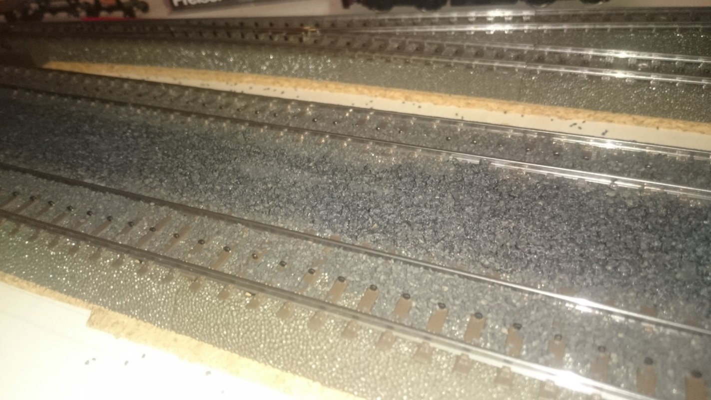

Ich weiss was du meinst mit dem Schotterverbrauch, ich habe bereits eine Holzlatte zwischen die Gleise gelegt um das Ganze ein wenig zu erhöhen. Ausserdem habe ich ein 10cm Teilstück mal mit dem anderen Schotter eingepackt. Diesmal habe ich zuerst mit nem Pinsel grosszügig Weissleim an den Seiten der Gleise und zwischen den Gleisen verteilt. So wurde die ganze Verteilung wesentlich einfacher, da der Grund schon fester ist.
Für die Verteilung habe ich eine Schablone ausgeschnitten, diese muss aber noch etwas modifiziert werden.
Das Gemisch habe ich nun etwa 50:50 gemacht, und diesmal ohne Spülmittel. Zum auftragen eine dünne Pipette. Hat super funktioniert, kein Geklumpe! Trotzdem muss ich noch etwas nachbessern, aber für den zweiten Versuch bin ich eigentlich recht zufrieden.

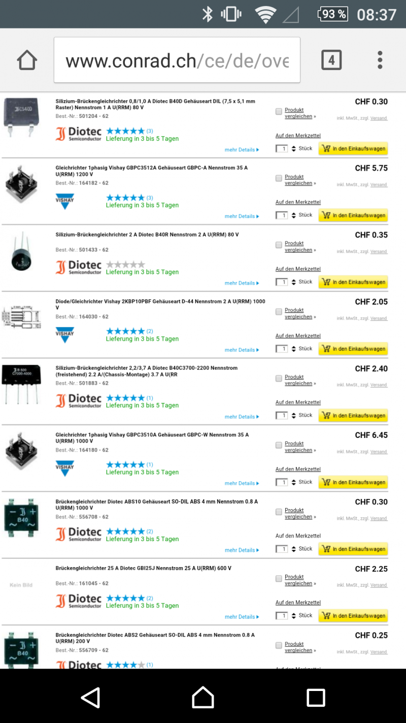

P.s. Ich habe mir bei Conrad auf der Website mal diese Brückengleichrichter angesehen.... Es gibt da einige, hier mal ein Ausschnitt:
Brauche ich davon nur einen? Bzw. Wo soll das Ding überhaupt hinkommen im Stromkreis? Direkt nach dem Trafo?

Hoi Cedy
- zum Brückengleichrichter: du brauchst einen davon; das Ding ist beschriftet. Wo ~ steht hängst du die Chose an die Wechselstromquelle, in deinem Fall an die Masse (Schiene) und die Lichtleitung im Lockdepot (beim Trafo geht auch, ist aber blöd, weil du dann zwei Kabel bis ins Depot führen musst). Bei den Ausgängen +/- hängst du deine LED-Leiste an.

Siki
Der Brückengleichrichter muss mindestens 24, besser 30 Volt aushalten und 2 Ampere liefernkönnen. Wenn die Ampere zahl kleiner ist, verkleiberst du die Trafo leistung
