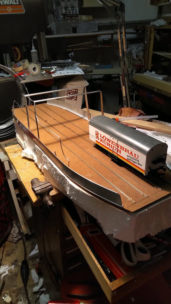

Bin gerade daran, mal das Thema funktionierende Fahre ein wenig zu beackern. Nach diversen Internetrecherchen, habe ich mich entschieden, ein Schiffchen im Stil des ehemaligen Trajektschiffes Rorschach (verkehrt heute als Friedrichshafen als reine Autofaehre) zu basteln. Es war in erster Linie eine Eisenbahnfaehre und nur behelfsmäßig auch für den Autotransport gedacht. Der Aufbau ist viel einfacher gehalten als bei der Romanshorn und das Deck war mit so Trittschutzblechen wie bei einer Weichenabdeckung belegt.
Die Rückseite einer Pavatexplatte kommt dieser Optik sehr nahe
Die Schienen ragten daher auch ein wenig über das Deckniveau hinaus, was ich mit den
aufgenagelten Profilen (welche mir letzthin ein netter Mensch hat zukommen lassen) darzustellen versuche. Der Schwimmkoerper wird durch aufgeklebtes Sagex gebildet, welches ich mit dem Winkelschleifer in die abschliessende Form bringen werde. So hoffe ich, dass die sechs Gueterwagen getragen werden
Der Aufbau soll allerdings wasserfest werden, weshalb Papier und Karton ausscheiden
Damit der Aufbau trotzdem nicht zu schwer ist, versuche ich es wie in Wirklichkeit mit einem Stahlfachwerk, nachgebildet durch Eisendraht, denn ich über eine Lehre gezogen habe (wie die Kinder die Messingdrahtsterne für den Christbaum). Dieser Rahmen soll dann mit duennem Blech beplankt werden
