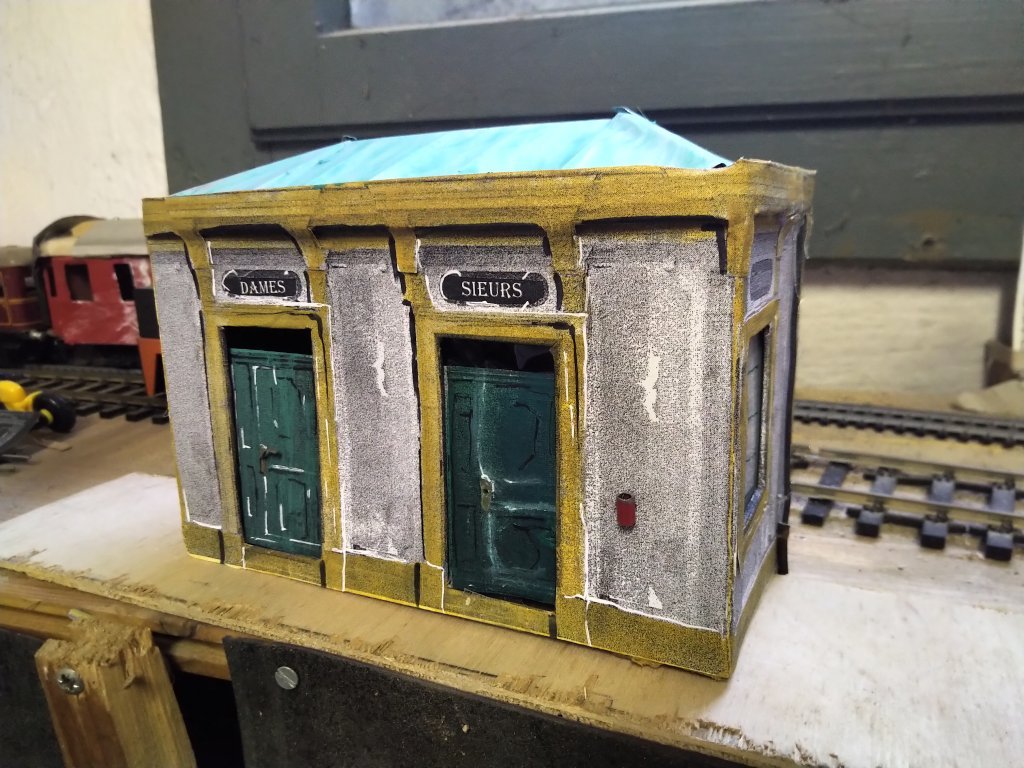

In einem ersten Durchgang ist die Bahnhofstoilette mal fertig.
Bin mir noch nich schlüssig, welche die bessere Türe ist. Die bei den Herren ist plastisch geprägt, die bei den Damen vollkommen platt und nur mit Licht und Schatten bearbeitet...
Ps: hat schon jemand herausgefunden, woher die Tür stammt...

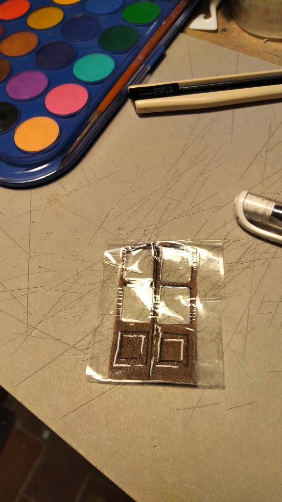

Türe mal anders. Coloriertes Foto mit Klebeband "laminiert"

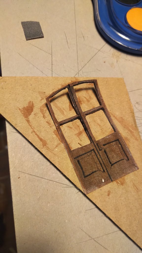

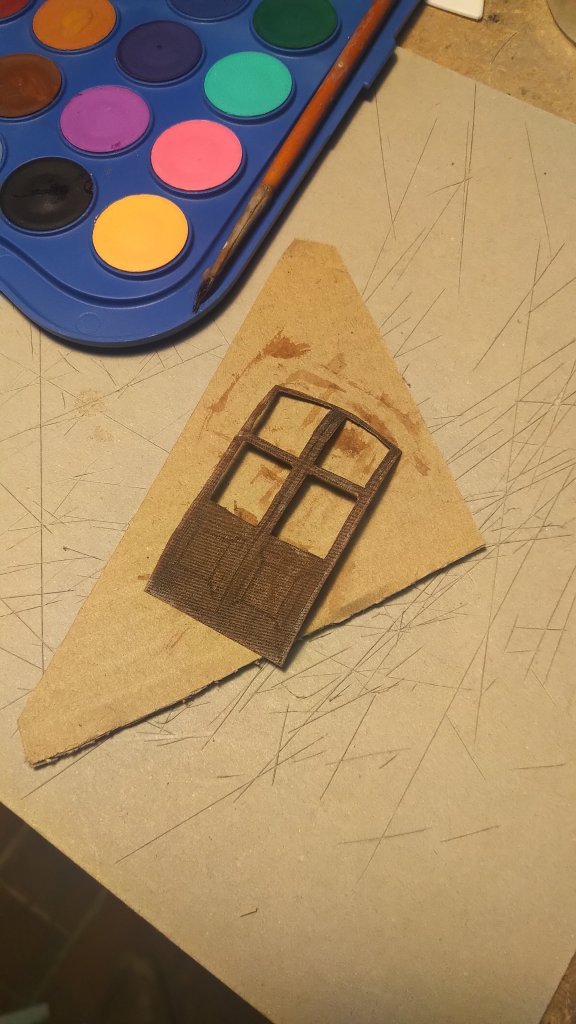

Hier noch eine kleine Bildfolge zur Entstehung der Schnellundeinfachtüre.
Die Türkopie sollte vor dem Ausschneiden von hinten verstärkt werden
Das ausgeschnittene Türfoto anschliessend mit Aquarellfarben (nicht Deckfarben) coloriert werden, so schimmert die Grundstruktur noch durch. Da der Toner im Prinzip Plastik ist und das Ganze wasserabweisend macht, eine möglichst helle Kopie verwenden
Mit schwarzem und weissem Stift Licht und Schatten anbringen
Da Weiss stark ins Auge springt, sparsam damit umgehen
Danach das ganze auf transparentes Klebeband aufziehen und dann von hinten ebenso abkleben
Das gibt Stabilität und imitiert Fenster und Lackoberfläche der Holzteile

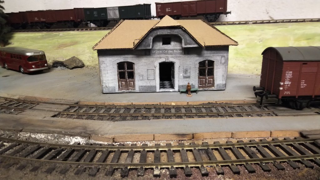

Fertig eingebaut sieht es etwa so aus
Wobei die Türe rechts etwas viel Weiss abbekommen hat.

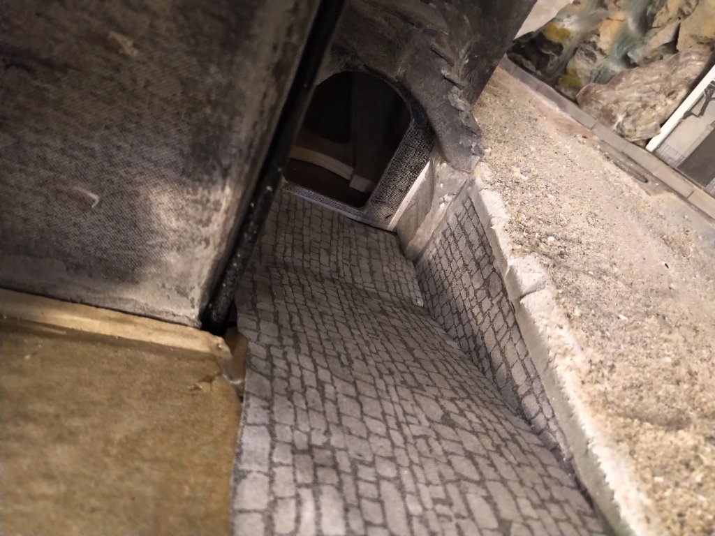

Das sowohl das Gebäude von seinem Landschaftsteil, als auch der Landschaftsteil selber abnehmbar gestaltet werden mussten, habe ich die unvermeidlichen Spalten hier mit einer ans Haus selber angeklebten flexiblen Bsetzisteilippe
und einer Fortsetzung des Bogens der Treppe weggetarnt
Hier noch die fehlende Türe, ez könnte man dann tatsächlich noch über Inneneinrichtung diskutieren, so wie René vorgeschlagen hat
Hoi René,
Ja so was habi auch schon gehört; in diesem Spezialfall muss die Türe aber offen sein, sonst sieht man den Plättliboden nicht. Beim baudschen Original ist das abgesehen davon auch der Fall. Da das Gebäude ja der Station Etagnières entspricht, ist es klimatisch durchaus vertretbar, die Türe offen zu halten...im Gros-de-Vaud sind die Sommer ja manchmal unglaublich heiss
Grins und Gruss Barni

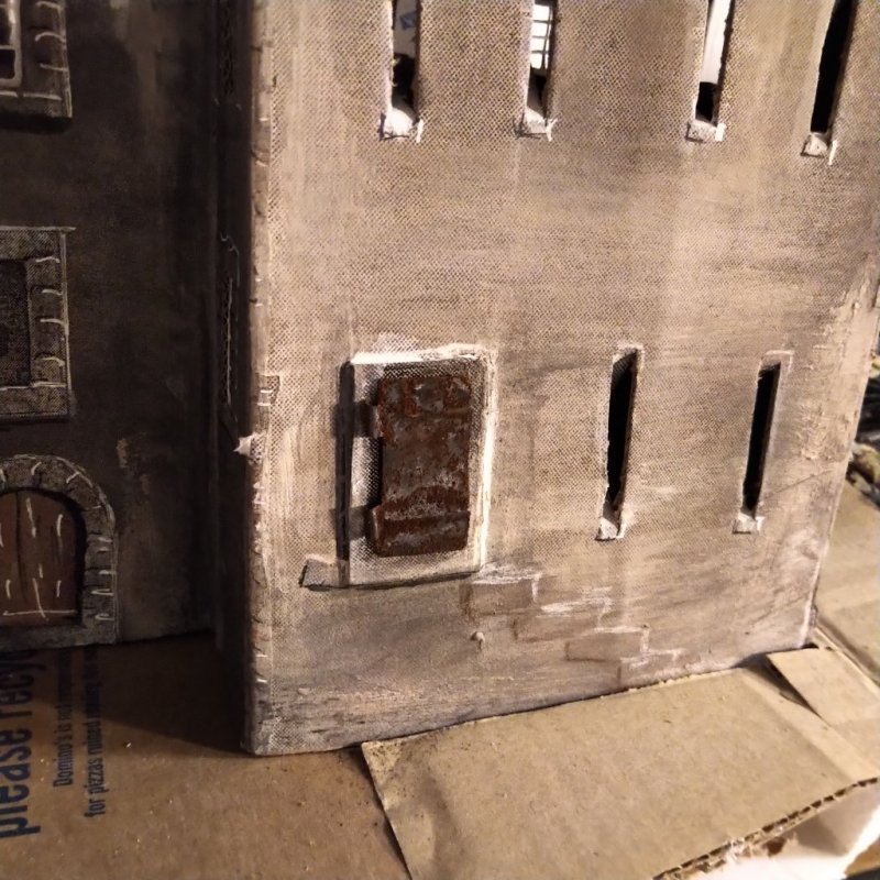

Nur ein paar kleine Sachen, dank Vincenz' Lötwassertipp ist die verblechte Türe endlich richtig verrostet

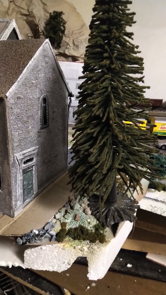

Der etwas kleinere Selbstbastelbaum aus meinem Fundus finde ich wirkt besser als die grosse Flaschenputzertanne, was meint ihr?
Und lockert mit Schattenwurf erst noch die Fassade etwas auf

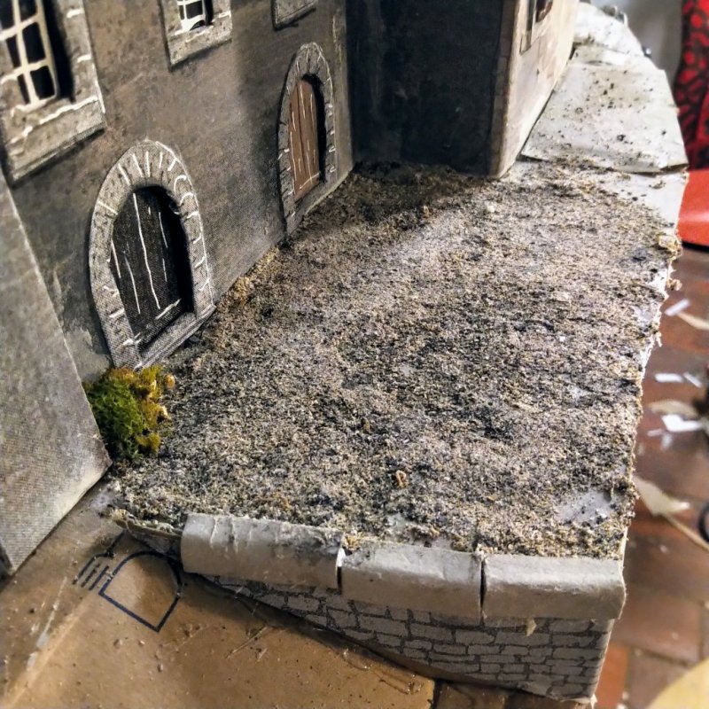

Der grobe Kiesbelag auf der südlichen Terrasse besteht aus beige-grauer Grundierung und aufgeklebten Gemisch aus Zigarrettenasche und Sägemehl, welches nach dem Aufbringen mit einem runden Rohrabschnitt gewalzt wurde...
Hoi Lucius
an sich riecht das nicht (soweit ich das als Raucher beurteilen kann), sind ja nur Salze; wichtig ist einfach, dass du nur die Asche nimmst (am besten schon bei Rauchen trennen), nicht noch Teerrückstände vom Boden des Aschenbechers. Andrerseits kann man natürlich dem Sägemehl auch andere graue und schwarze Farbpigmente beimischen; das Prinzip ist das gleiche.
LuciMain
Hoi Lucius
ah ok. Rauchen tue ich nicht (werde es auch nicht anfangen) aber hat mich einfach interessiert.
