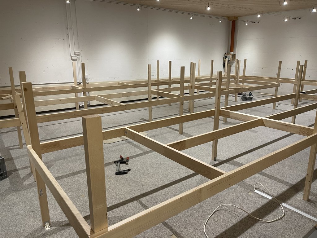

Hallo zusammen, 25 Tage nach meinem letzen Beitrag sieht der Keller nun so aus :) Der Rahmen für den SB steht. Die Balken sind extra so lang damit die oberen Ebenen dann ebenfalls gut halt finden :)

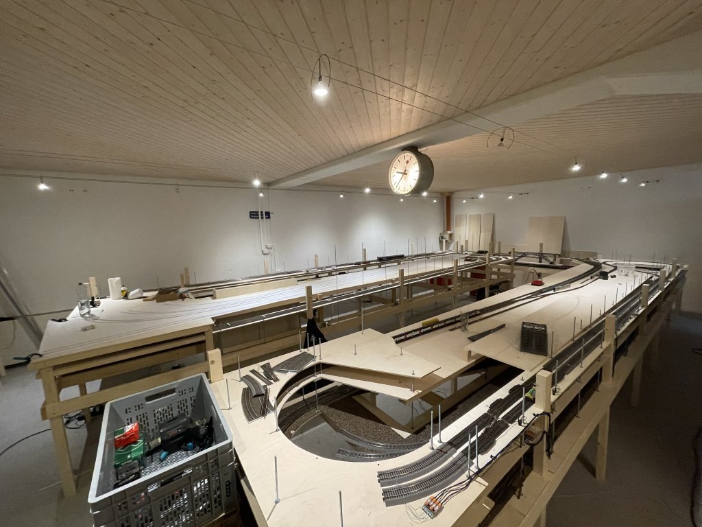

Hallo zusammen, nun, nach 8 Monaten und 14 Tagen melde ich mich mal wieder ;) Was soll ich sagen, ich bin auf der Obersten Ebene, jene die die Paradestrecke und den Bahnhof beinhalten angekommen :) Man reiche den Champanier ;)

Habs mir mal drucken lassen. Mir gefällts :)2022-08-17 08.54.28.jpg
Könnte mal aufräumen, aber hier der aktuelle Stand
