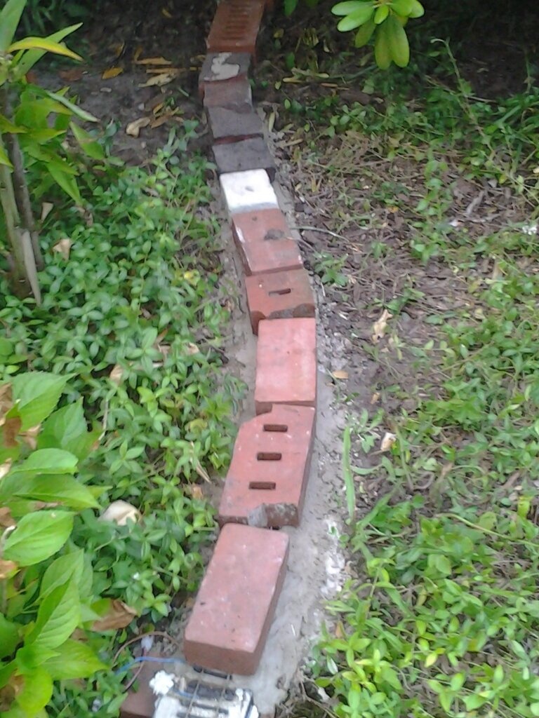

Gerade nutzte ich die Gunst der trockenen Stunde und testete den Steinbohrer in der MIKITA. Mühsam zwar beim Vorschub aber gewünschtes Ergebnis: Dübelloch in Klinker. :cool:

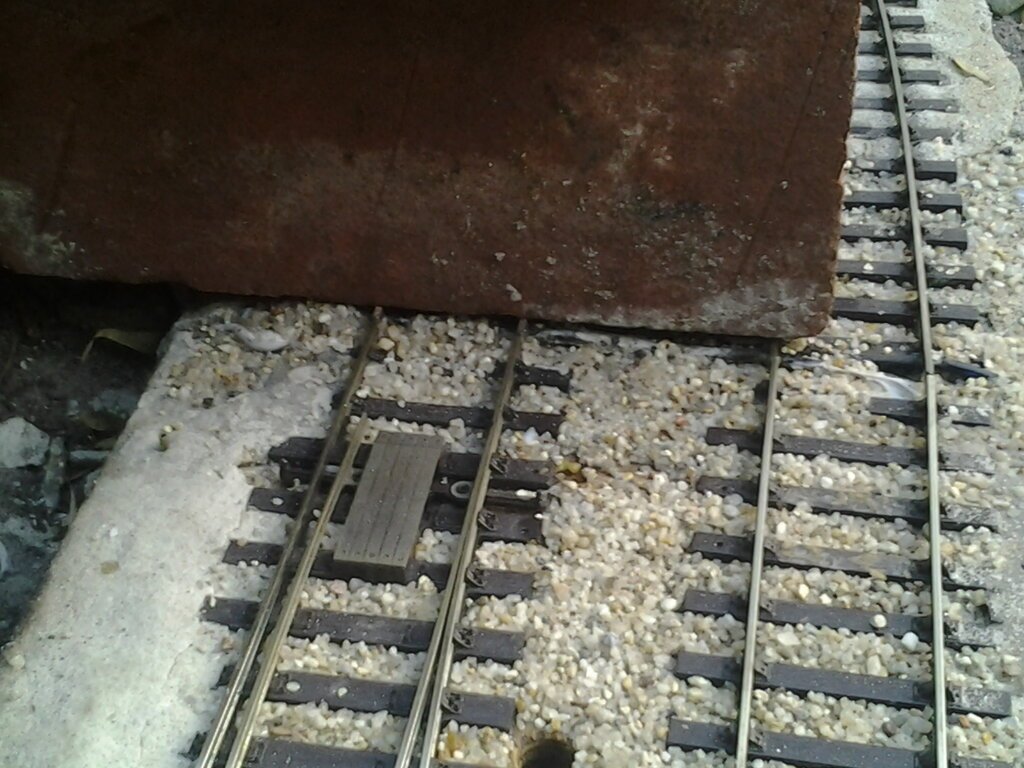

Für das Weichensegment links und das Bahnhofsegment reichte die Zeit auch zur Vorbereitung derer Auflagen. Geschraubt und gedübelt wird Morgen:
Wesentlich höher als geschätzt ist der Aufwand zur festen Verlegung der alten Segmente. Abhalten lasse ich mich aber nicht; schon gar nicht von dem alten Griesgram aus der Truppe Dessen, an den ich eh nicht glaube.

meine Segmente sind mit Brücken vergleichbar, die in Natura federnd gelagert sind. Diese Aufgabe übernimmt die Silikonschicht und zusätzlich verhindert sie, dass sich Feuchtigkeit zwischen Lagerstein und Segment bildet:
Auch Asseln kriechen in alle auffindbaren Ritzen und ich weiss nicht, welches Unwesen sie in ihnen Treiben. Besser also, Ritzen zu vermeiden.
Die Anforderungen an Modellgleisbau im Freien sind mit denen an den Echten durchaus vergleichbar, was seinen besonderen Reiz ausmacht. Und viele Arbeitsgänge sind halt witterungsabhängig.

die feste Installation der Trassensegmente geht zügig voran und wird von optimaler Wetterlage begünstigt:
Körperlich anstrengende Arbeiten finden in den frühen Morgen- und Abendstunden statt. Siesta ist von 12:00 bis 17:00 Uhr; da kann Alles härten, bzw. trocknen was muß. :D
Wie es aussieht reicht die Silikonschicht für verlässliche Fixierung der Segmente aus; das Zeug klebt wie Gift.
Um die Schienenstöße zwischen den Segmenten in der Höhe exakt zu gestalten, musste an vier Stellen das Gleismaterial noch mal gelöst und ausgerichtet werden. Kein Drama, weil das Schotterbett eh erneuert, bzw. ausgebessert werden muß.

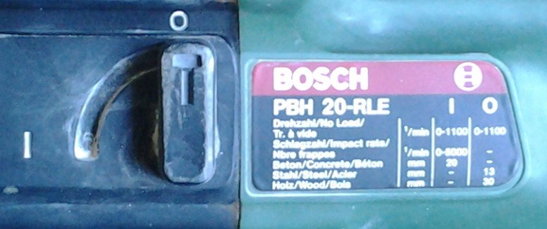

Zum Thema Bohrhammer:
Peinlich ist mir, dass ich den Knopf mit dem Hammer bisher nicht im Fokus hatte. Natürlich kann ich zum Bohren in Holz und Stahl den "Hammer" ausschalten :kopfplatsch::

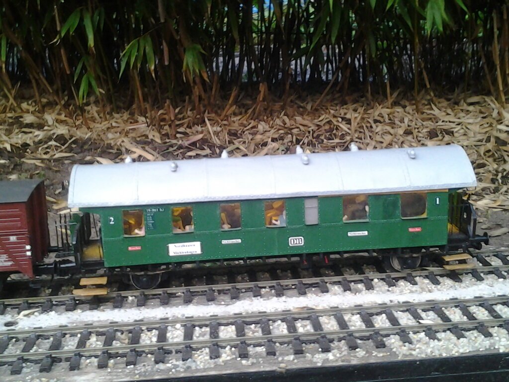

trotz der 31° Celsius im Schatten(Bahnhof) testete ich vorher die bisher verlegte Trasse mit Mieke, Güterwagen und Donnerbüchse.
Mieke meisterte die Trasse mit ihren sechs gezogenen, bzw. geschobenen Güterwagen ebenfalls klaglos. Lediglich die Donnerbüchse mit ihren 309 mm LüP nahm die Gestern schon von Barni bemängelten Stellen übel und quittierte deren Überfahrt mit Entgleisung.

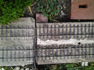

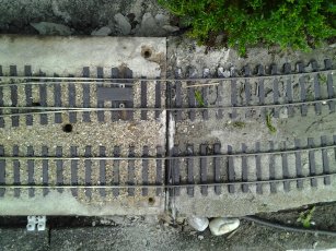

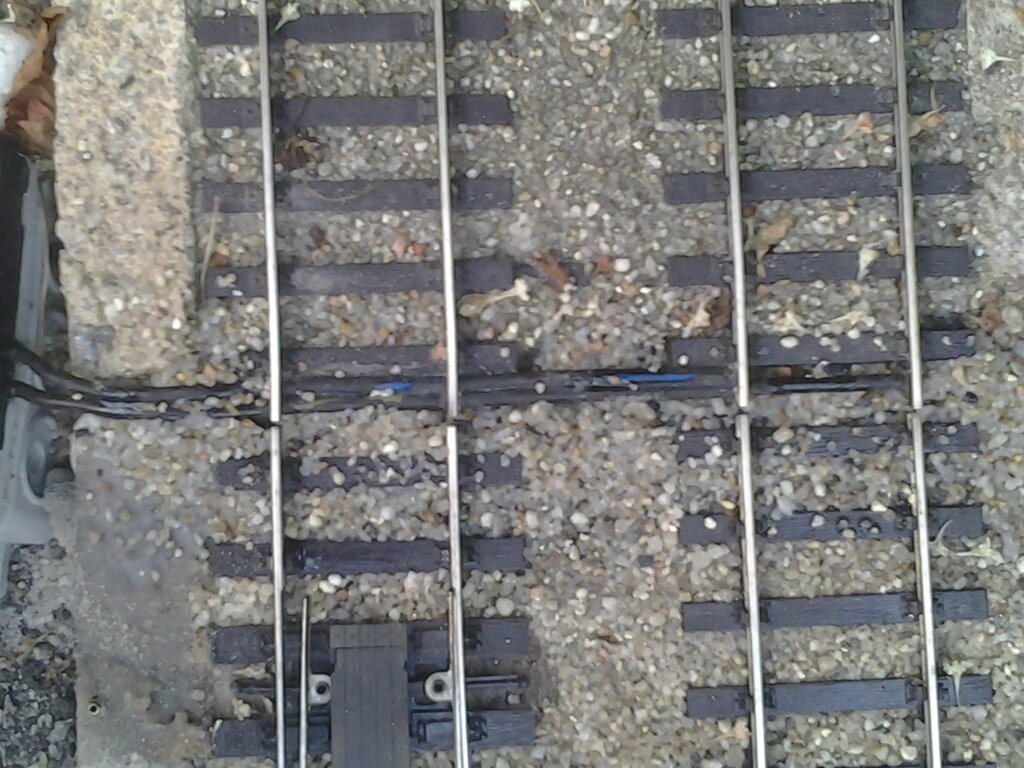

die Fixierung der Segmente mit Silikon ist völlig ausreichend. An zwei Übergängen mussten die Profile neu ausgerichtet und fixiert werden. Ausrichten, fixieren mit Steingewichten und mit Rheinkiesel und Klarlack fest montieren:
Mit Rheinkiesel füllte ich die Übergangsspalten auf und verklebte ebenfalls mit Klarlack:

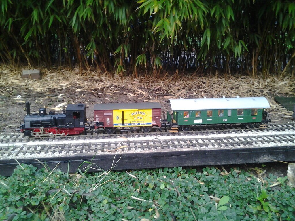

Zum Abschluß noch ein Schnappschuss vom Test-Ensemble:
Und noch ein wenig Abendstimmung:
(Sieht doch recht gemütlich aus, im Durchgangswagen)

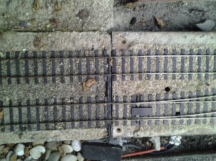

Schön auf dieser Aufnahme zu erkennen sind die Schotterschäden die Morgen ausgebessert werden müssen. Da sparte ich damals wohl mit meiner Klarlackmischung, so dass die Kiesel bei Starkregengüssen hinweggespült wurden. Zum Glück betrifft es nur wenige Segmentabschnitte.

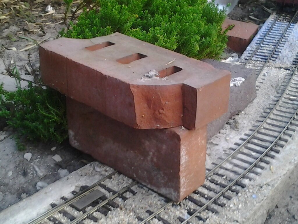

das lezte Trassenstück ist geschafft:

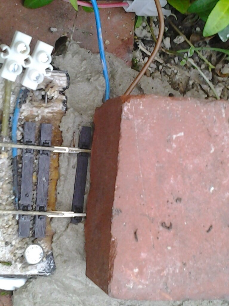

Es war eine ziemliche Fummelei, die Verschwenkung passend in die Lücke zu quälen, insbesondere der beidseitig benutzen Schienenverbinder wegen:
Nicht dem Original entsprechend sind die Doppelschwellen, erleichtern aber die Profilfixierung erheblich. Immerhin konnte die Verschwenkung mit beidseitiger Millimetertoleranz eingepasst werden.
Abgenommen von T3-Barni samt Güter- und Durchgangswagen geht es Morgen bei der ganzen Trasse ans Finish durch Ein-, bzw. Nachschottern.
