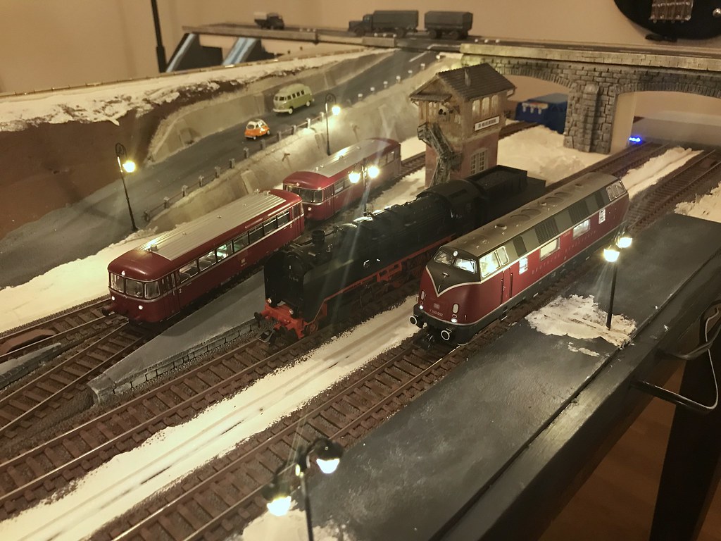

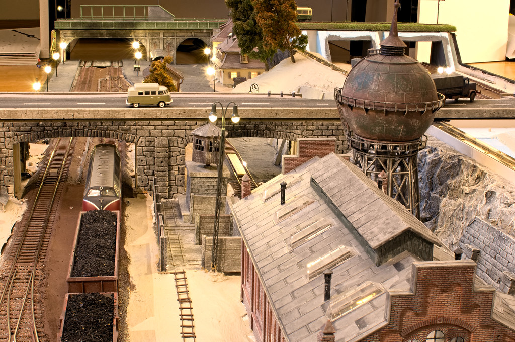

Dieses Wochenende war ich ziemlich produktiv. Auf den nachfolgenden Bildern gibt es einiges Neues zu sehen. Entschuldigt die Bildqualität (schlechte Ausleuchtung am Abend, Smartphone).
Eine Übersicht des aktuellen Stands:

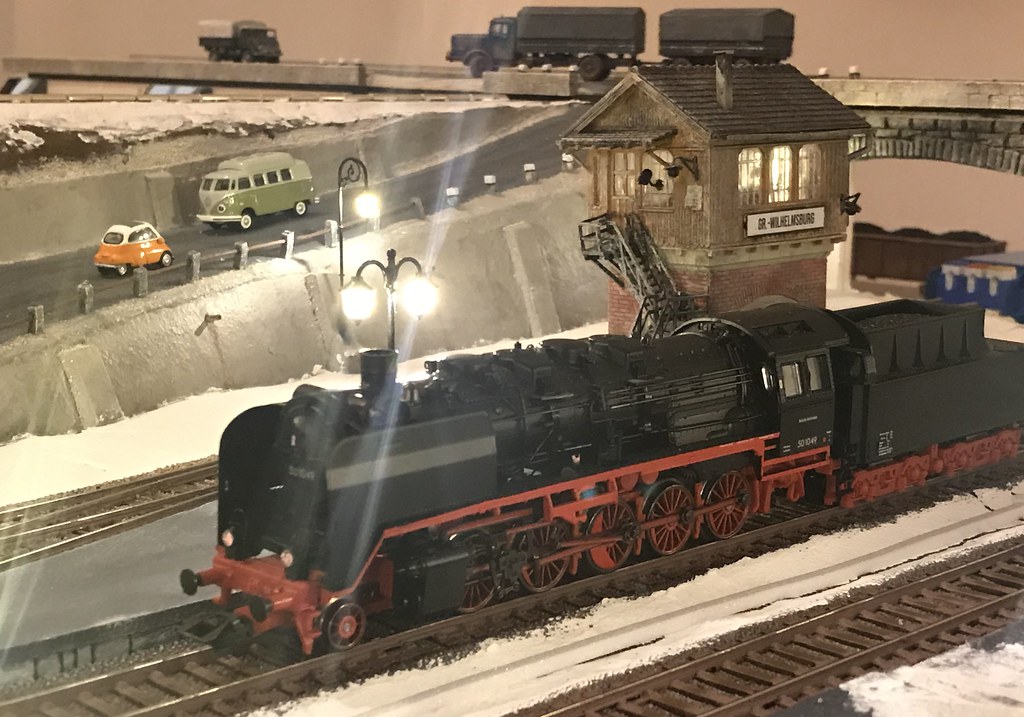

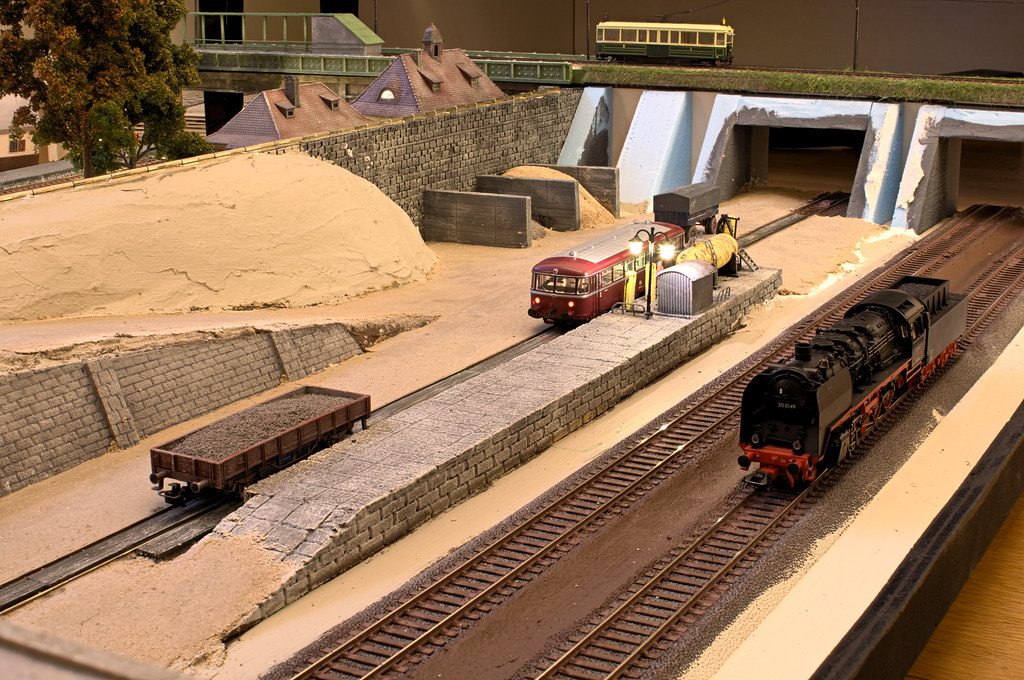

Die Strassenbahnbrücke samt Aufgang und Haltestelle:
Hier sieht man, dass es unter der Brücke einen Aufgang (mit einem hier leider nicht lesbaren Schild "Haltestelle der Strassenbahn") gibt:

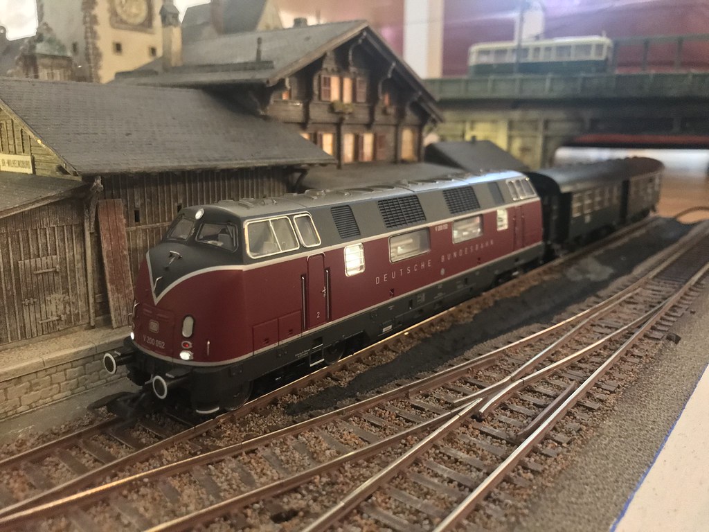

Der Neuankömmling von Trix:
Die andere Brücke:

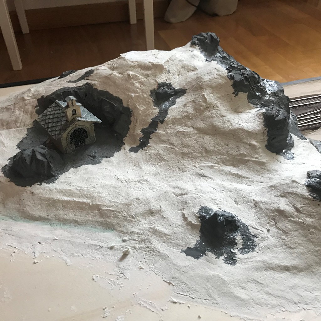

Die Stadtmauer wurde gekürzt. So hatte ich mehr Platz für den Berg im Hintergrund, welcher beim Zuklappen Platz haben muss (der Aussichtturm bleibt natürlich abnehmbar):

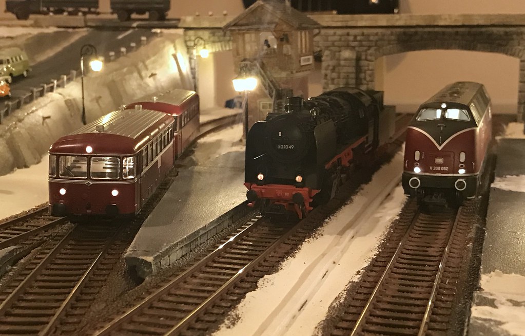

Ein schönes Treffen:

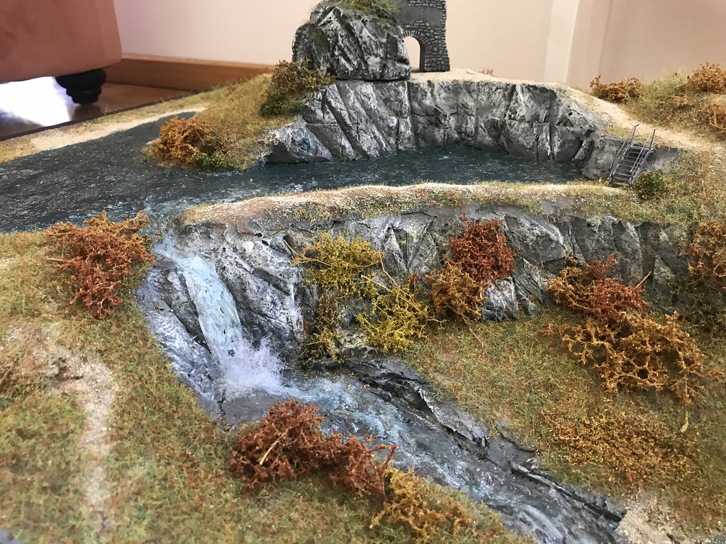

Die bereits gezeigten "neuen" Felsen:

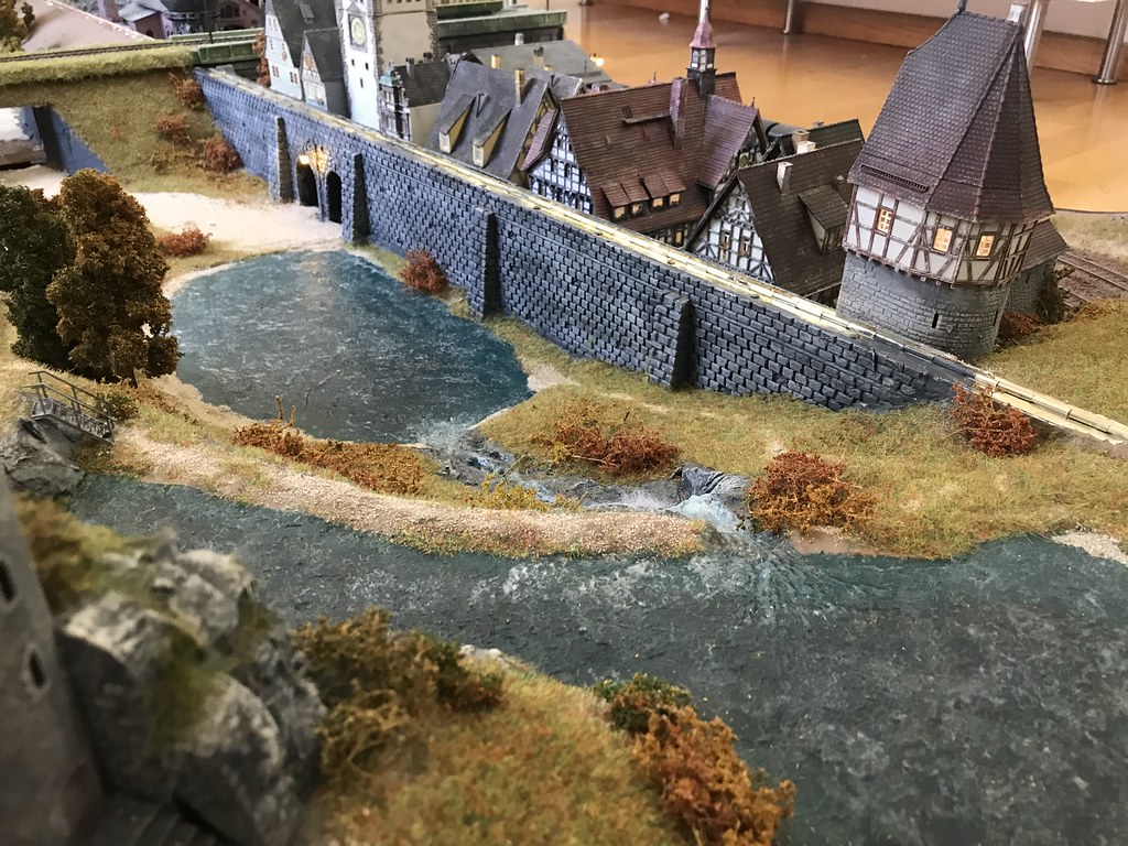

Von der anderen Seite. Hinter der Stadtmauer wird es einen kleinen See geben:

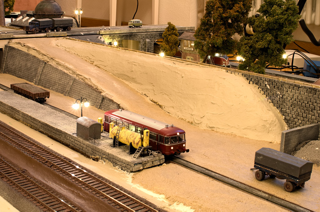

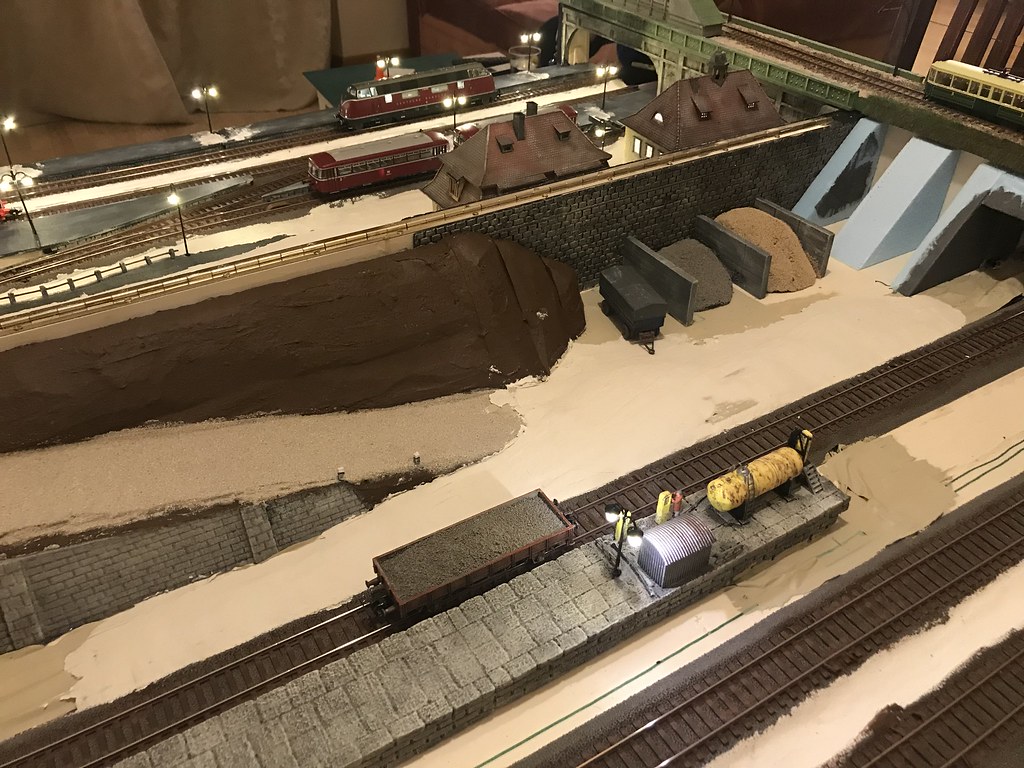

Die Strasse zum Kieslager, der Dieseltankstelle und der Laderampe. Die geritzte Mauer ist zu grob, sie wird ersetzt:
Sanfte Steigung der Landschaft hinter dem BW:

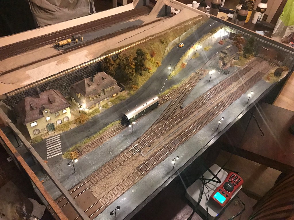

Betrieben wird die Anlage mit einer z21start und Multimaus. Später wahrscheinlich über WLAN und App.

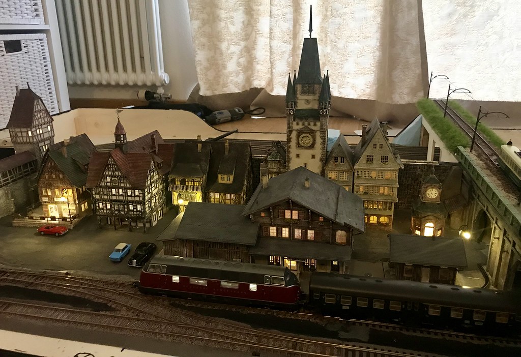

Alle Teile aus der Luftperspektive, von links nach rechts:
Und ein Abschiedsbild:

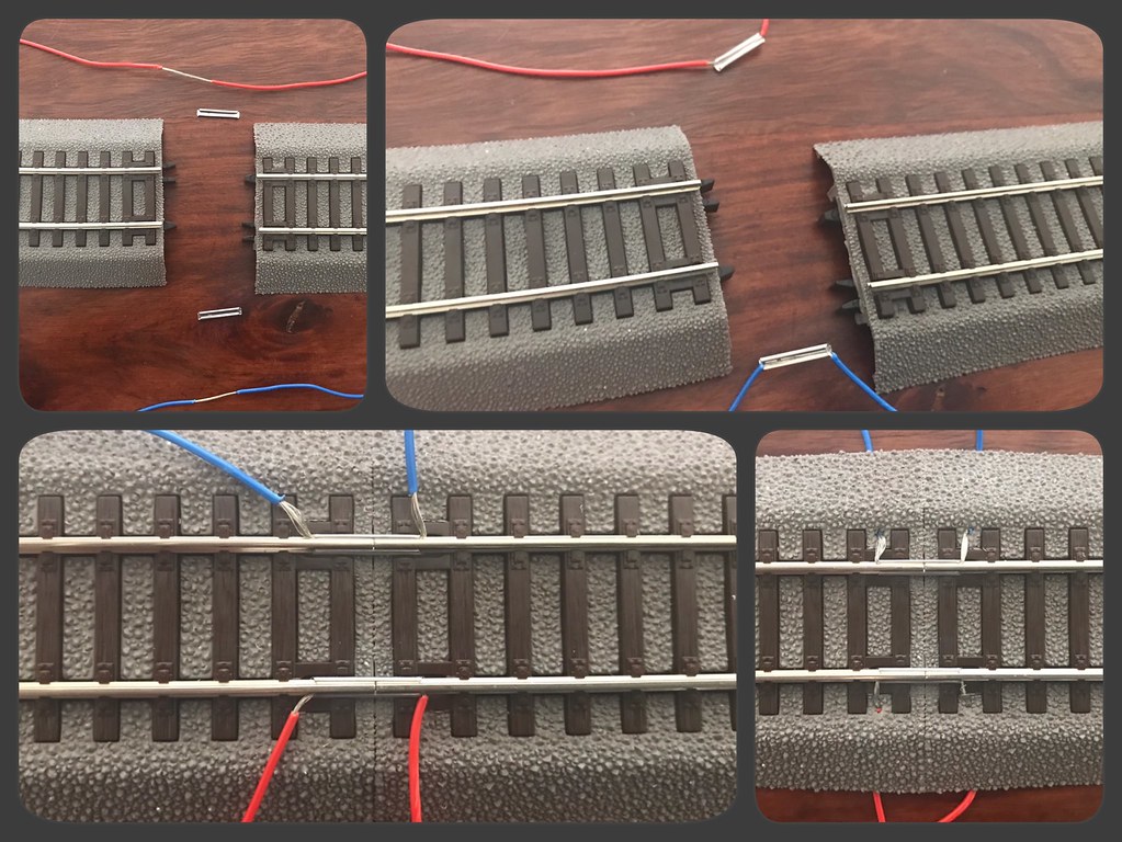

Da ich keinen Lötkolben besitze, ich in der Vergangenheit kein grosses Talent beim Löten bewiesen habe (entsprechend immer auf fremde Hilfe zurückgreifen musste) und die Roco-Schienenverbinder sich gemäss meiner Recherche im Internet ohnehin nicht als sehr lötfreundlich erweisen, habe ich nach Alternativen gesucht. Ich werde an ca. 30 Stellen (x 2) den Strom einspeisen müssen, Schienenverbinder mit Kabel sind mir da zu teuer. Also, was tun? Ich bin auf folgende Idee gekommen: Die Litze wird durch den Schienenverbinder gezogen. Das hält so gut, wie eine Lötverbindung.

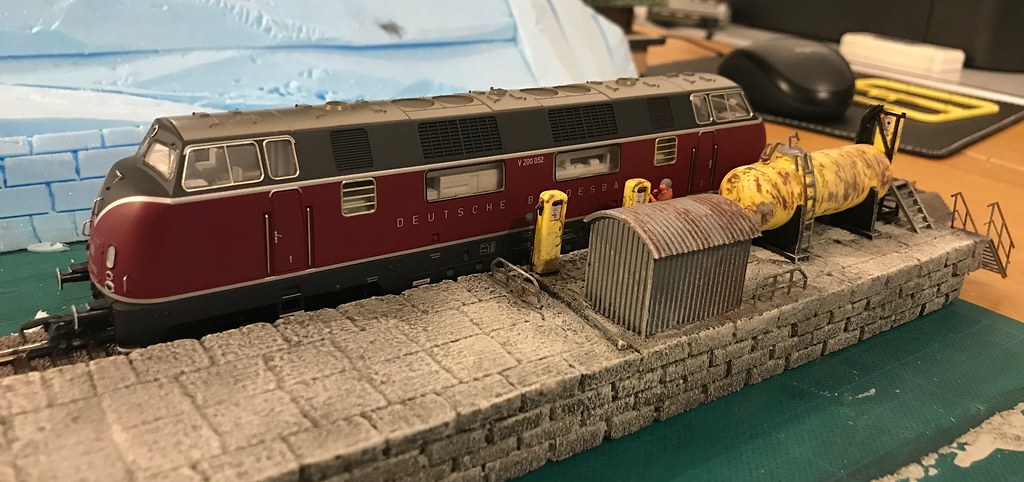

Zudem habe ich für die Dieselloks eine kleine Tankstelle gebaut (Grundlage ist ein Bausatz von Busch, die Laderampe ist aus XPS):

Hallo Dominic
Löten ist nicht schwierig. Grundsatz: Die Lötstelle sollte sauber sein und es muss genügend Hitze zugeführt werden. Die zu lötenden Teile müssen so heiss sein, dass diese das Lot zum Schmelzen bringen - wenn dies nur der Lötkolben alleine tut, kommt's nicht gut (dem sagt man "kleben"). Problematisch wird's auch, wenn sich in der Nähe der Lötstelle Teile aus leicht schmelzendem Kunststoff befinden...
Deine Alternative mit dem Klemmen der Litze unter die Schienenverbinder funktionniert sicher auch. Ob die Litze unter dem Schienenverbinder mit der Zeit durch Farbe oder Leimdämpfe korrodieren und die Stromzufuhr vermindern oder sogar unterbrechen wird, sei mal dahingestellt - ich glaube aber eher nicht...
Klemme die Litze so ein, dass sie zuerst noch ein bis zwei mm in Schienenrichtung verläuft und dann in einem Bogen zurück zur Bohrung verläuft. Damit besteht ganz sicher kein Bruchrisiko an der Klemmenkante.
Gruss, René

@plusplus: Danke für den Hinweis. Ich werde darauf achten, dass die Litze im Bogen verläuft.

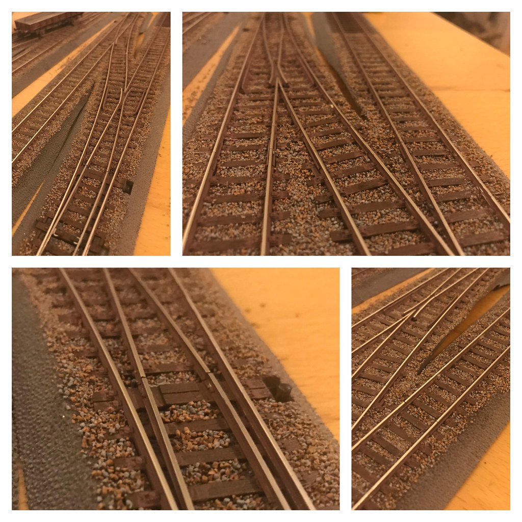

Nach einer Pause konnte ich wieder ein wenig an der Anlage weiterbauen. Zurzeit werden die Weichen (vor dem Einbau) mit Woodland-Schotter geschottert. Das restliche Gleis wird zusammen mit den Gleiszwischenräumen nach dem Einbau geschottert. Am Anfang versuchte ich den Schotter zu platzieren und dann mit Wasser/Leimgemisch zu tränken (wie dies mit Gleis ohne Bettung gut funktioniert). Beim Bettungsgleis hat sich jedoch herausgestellt, dass es mir einfacher geht, wenn ich ein dickflüssigeres Leim/Wasser/Farbe-Gemisch mit dem Pinsel auftrage und den Schotter darüber streue. Insbesondere bei den beweglichen Weichenteilen habe ich so die bessere Kontrolle, damit nichts verklebt.

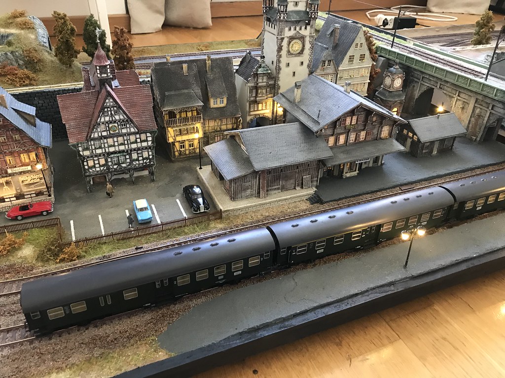

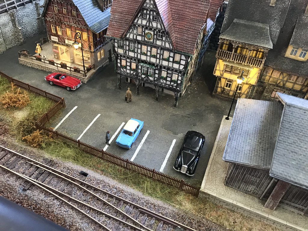

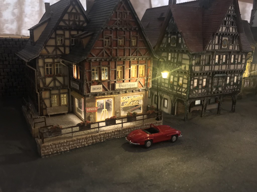

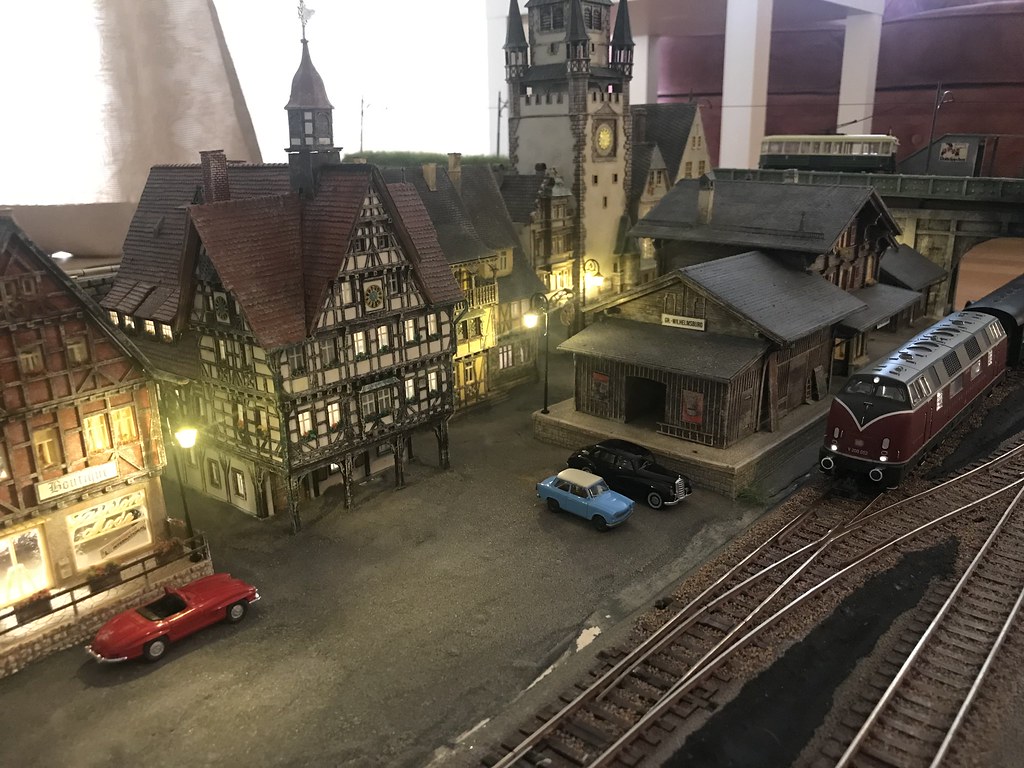

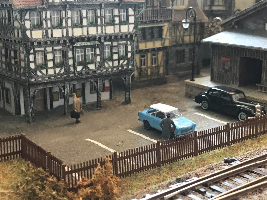

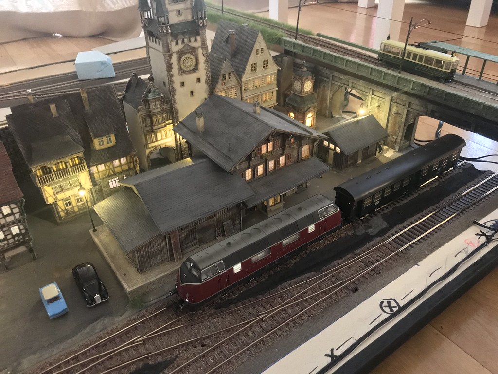

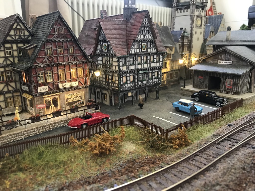

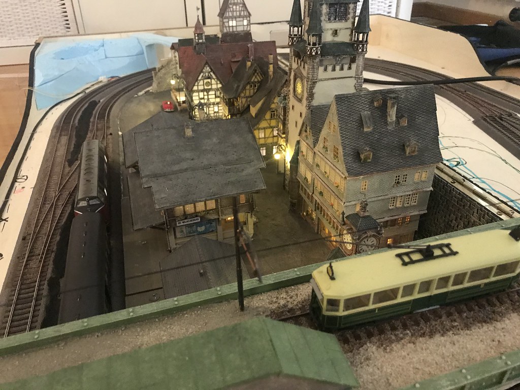

Nun habe ich den Altstadtteil verkabelt und das Kabel in den Asphaltbelag "eingegossen". Anders geht es nicht, da ich ja "von unten" keinen Zugang habe. Da mit möglichst kurzen Kabelverbindungen insb. die Parkleuchten und die im inneren der Häuser verbauten Lichter (der beiden Türme) direkt angeschlossen werden müssen, gleichzeitig der Asphalt verteilt und flach gestrichen werden muss, ist das eine ziemlich schwierige Angelegenheit. Ich bin froh, bin ich damit durch! :D Hier einige Eindrücke:
Letztes Bild: Ich habe vor, um den blauen Trabi ein paar Schaulustige zu stellen, welche das fremdartige Fahrzeug des "Republikflüchtigen" begutachten. Letzterer ist wohl gerade im Amtshaus, um Asyl zu beantragen.

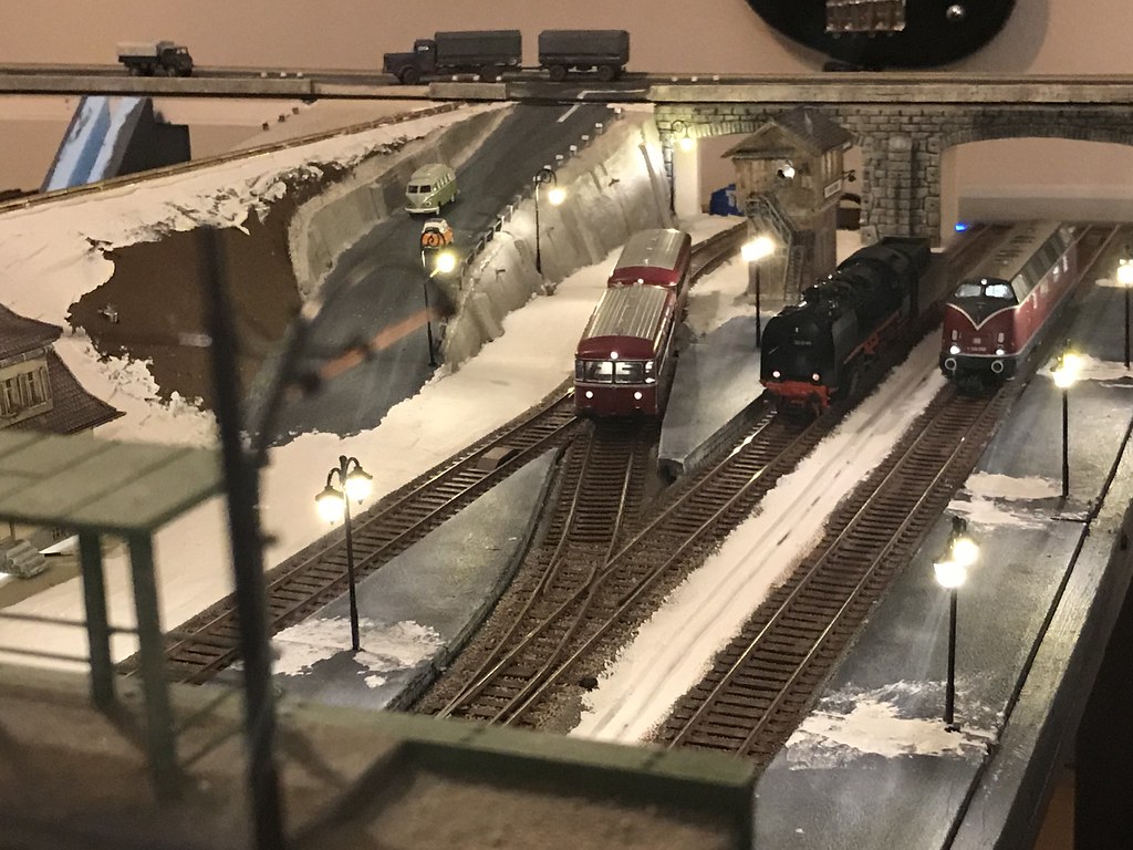

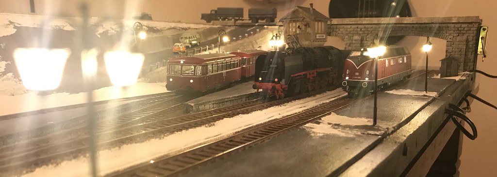

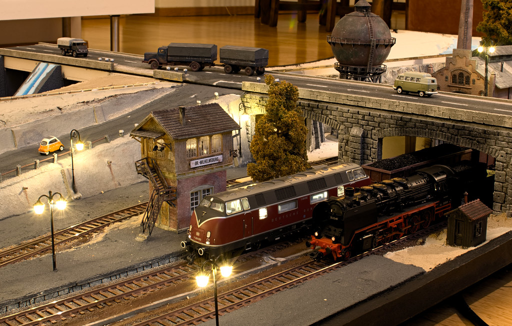

Zurzeit arbeite ich am mittleren Anlagenteil. Viele Laternen waren zu verkabeln. Hier ein kleines Video von einer Testfahrt:
LG
Dominic
Mitglied seit
14. Nov 2014
369
53
Hoi Dominic
Danke fuers Filmli. Die A 3/5 ist schon eine majestätische Lok; hab mich allerdings gefragt, was sie auf dieser doch sehr deutschen Anlage zu suchen hat. Schoen war's trotzdem. Weiter so

@Bastler : Hallo Barni, danke für deinen Kommentar :) Naja, die beiden SBB Loks haben einen Ausflug gemacht. Das Stromsystem spielt ja zum Glück bei den Dampfloks keine Rolle... Nun sind sie wieder eingepackt.

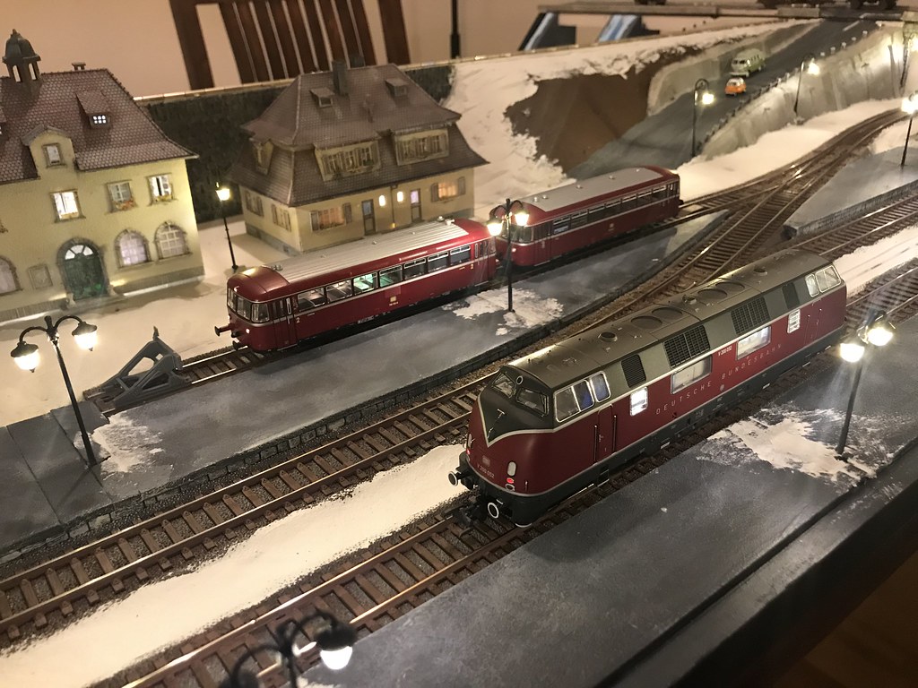

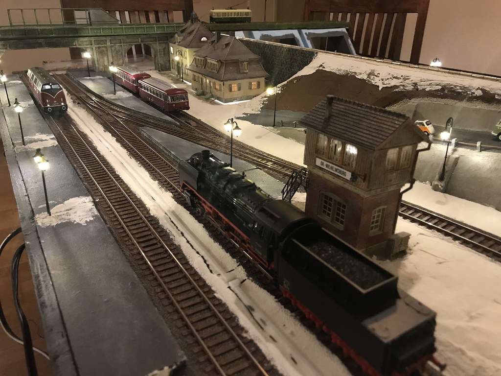

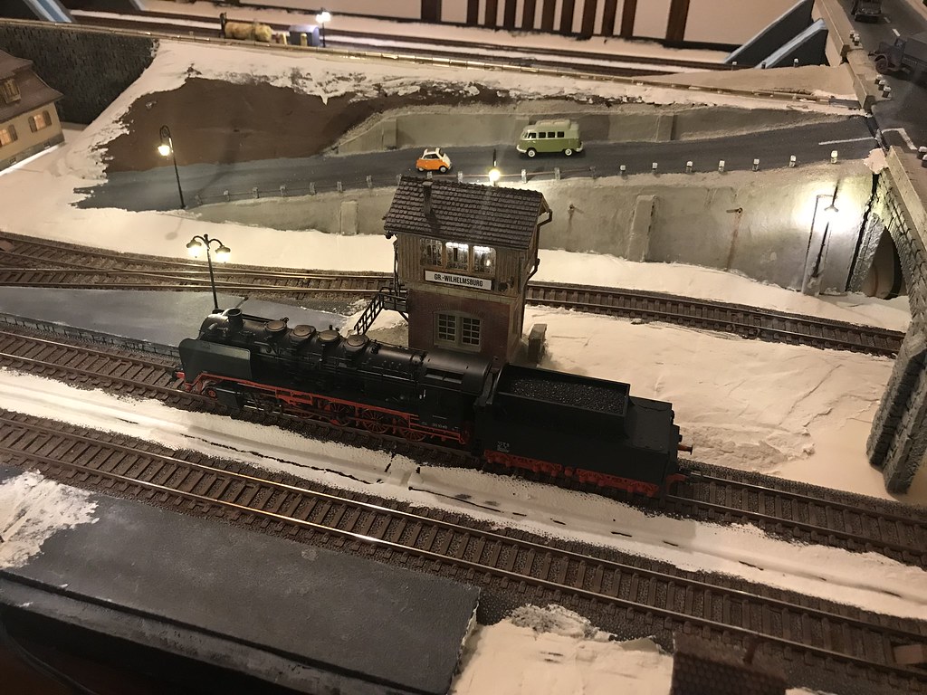

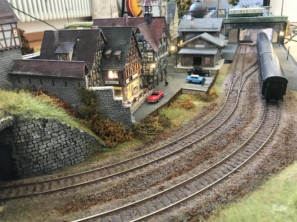

Heute habe ich die Strassen "geteert" bzw. gesandet. Das muss natürlich noch bearbeitet werden. Im Moment trocknet es. Zudem habe ich Bäume von Heki erhalten, einige habe ich probehalber in das XPS eingesteckt. Am schwierigsten war die Besandung bis zum Gleisrand und die Holzbohlen im Gleis. Aber seht selbst, wie es gerade aussieht:
Es liegt noch viel Arbeit vor mir, aber endlich geht es an die Landschaft :)

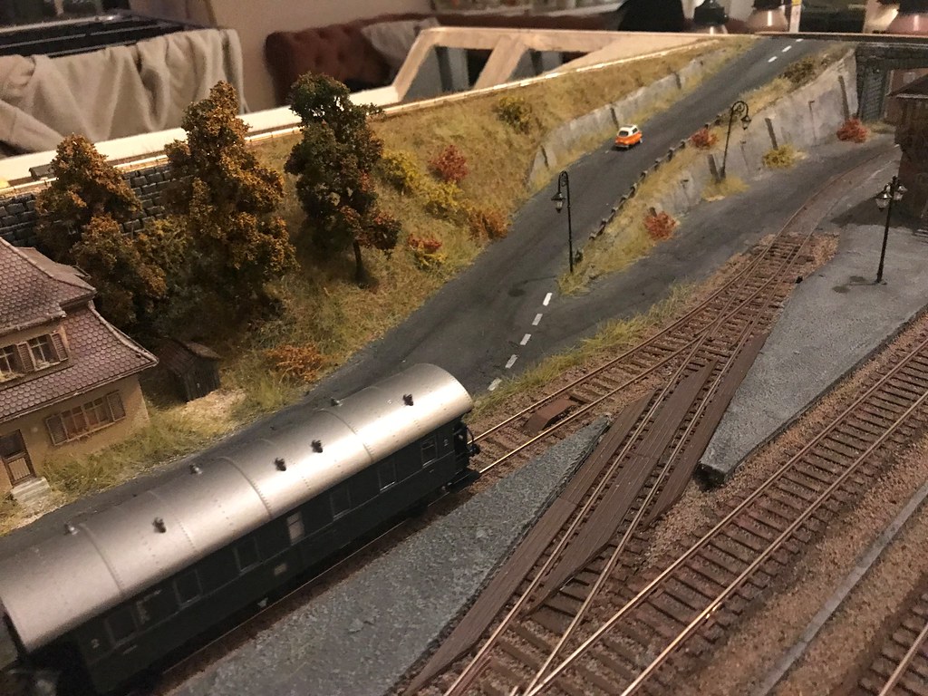

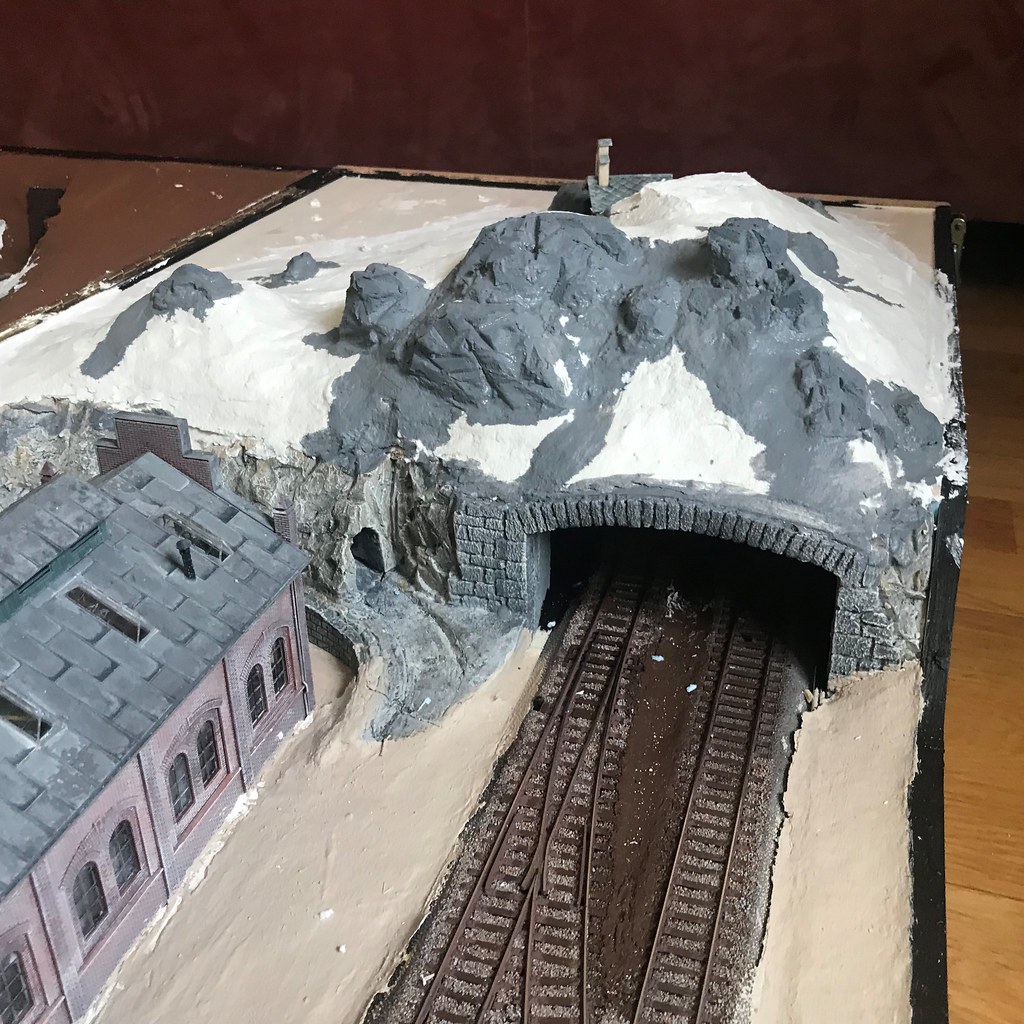

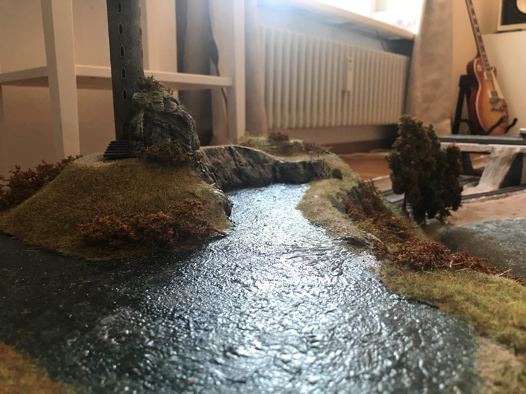

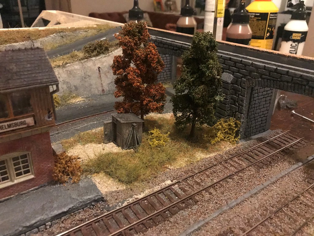

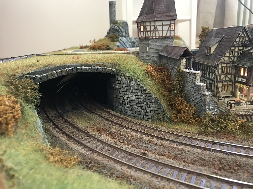

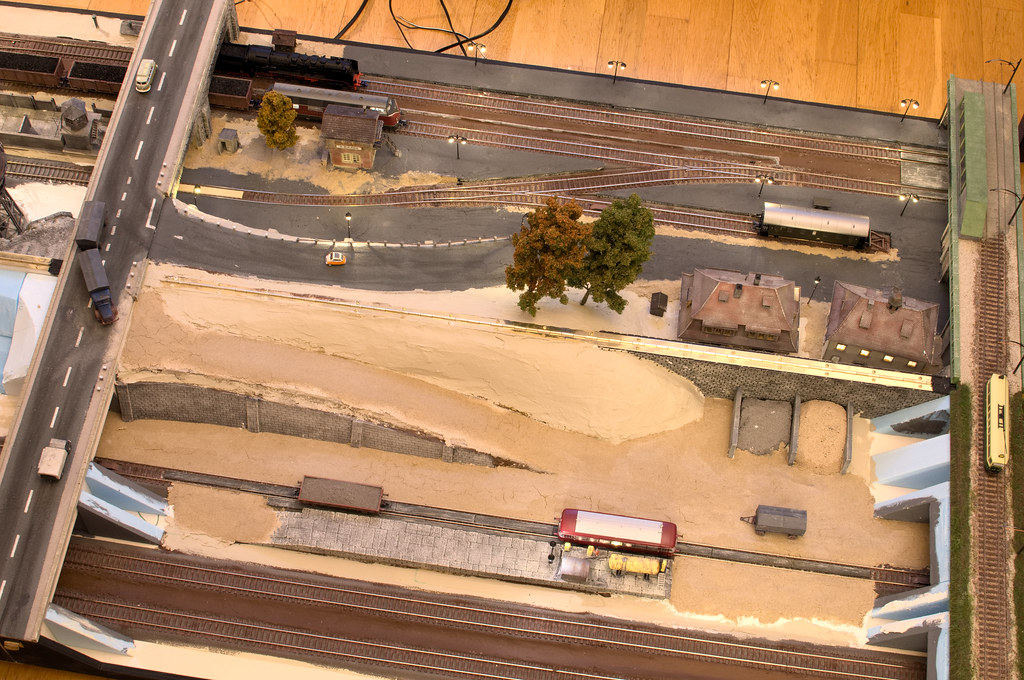

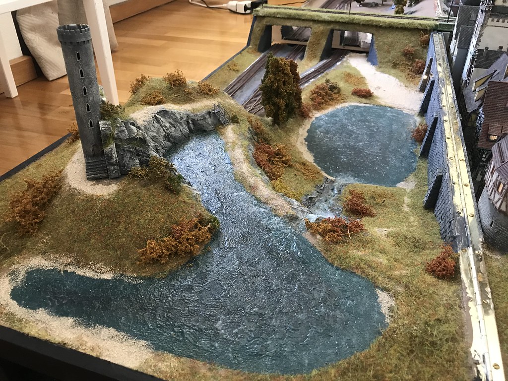

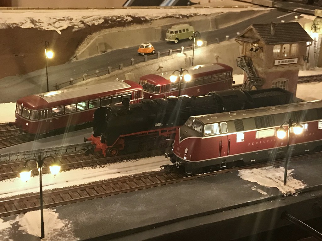

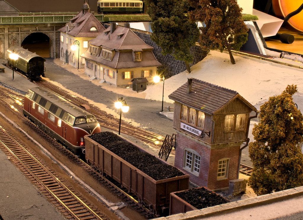

Zwei Dinge sind übers Wochenende entstanden: Der Berg über dem einen Tunnel wurde modelliert (so, dass die Anlage noch zugeklappt werden kann natürlich) und eine Hälfte des Mittelteils wurde schon mal begrünt. Mit dem Schottern zwischen den Schwellen komme ich auch langsam voran, lege aber gerne immer wieder Pausen ein, um etwas zu tun, das Spass macht :eek: :D
(Der Belag des Bahnsteigs ist etwas grob geraten, aber auf den Fotos sieht das schlimmer aus, als es tatsächlich ist.)
(Diese Bäume schaffen es gerade noch auf die Anlage, ohne dass sie abgenommen werden müssen beim Zuklappen. Grössere Bäume gibt es auch, diese müssen aber aus ihren Wurzelstöcken genommen werden.)
