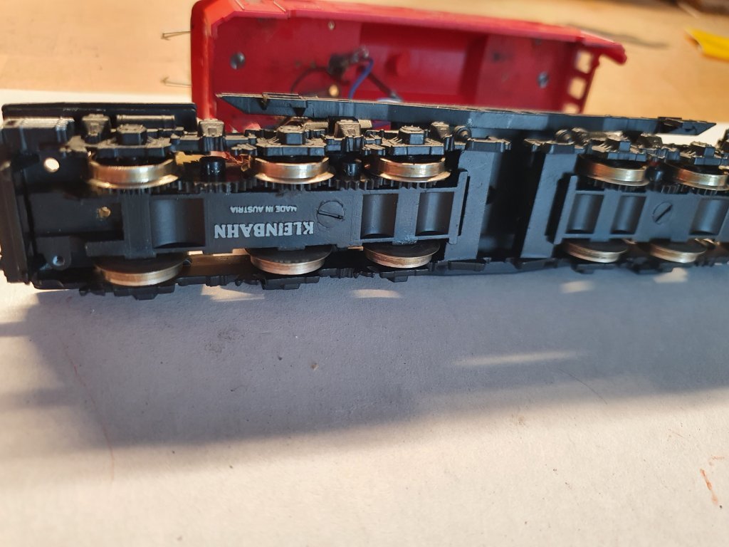

Ich danke dir für die schnelle Antwort das bringt mich sicher weiter. Hier mal ein paar Bilder.
Gruss marco 20201219_135517.jpg20201219_135748.jpg20201219_135755.jpg20201219_135841.jpg20201219_135856.jpg20201219_135928.jpg20201219_135946.jpg20201219_140002.jpg20201219_140015.jpg

Ganz wichtig ist das Deine Kleinbahn Modelle schon vor dem Umbau möglichst perfekt laufen. Besonders auch die Radschleifer kontrollieren und reinigen. Auf Deinen Bildern sehe ich dass die Zahnradkombination in welche die Schnecke eingreift schon etwas verschmutzt ist. Du kannst das Zahnrad einfach abschrauben (Vorteil Kleinbahn) und reinigen. Nimm auf gar keinen Fall Alkohol, Benzin, WD40, oder ähnliches Zeug. Wasser mit Spühlmittel reicht, gut trocknen lassen.

Bei Deiner Kleinbahn-Lok ist in der Mitte zwischen beiden Motoren genug Platz für einen Decoder, das macht den Umbau einfach.

So wie das auf den Fotos ausschaut würde ich die komplette Verdrahtung im Modell neu machen und dabei gleich die Kabelfarben verwenden wie sie in der NEM-Norm vorgeschlagen sind.
Keine Sorge, Kleinbahn-Modelle sind einfach umzubauen und darum gut geeignet für einen ersten Umbauversuch. Besonders Deine ÖBB 1020 erleichtert es Dir weil im Modell genügend Platz für einen Decoder vorhanden ist. Viel Erfolg.....

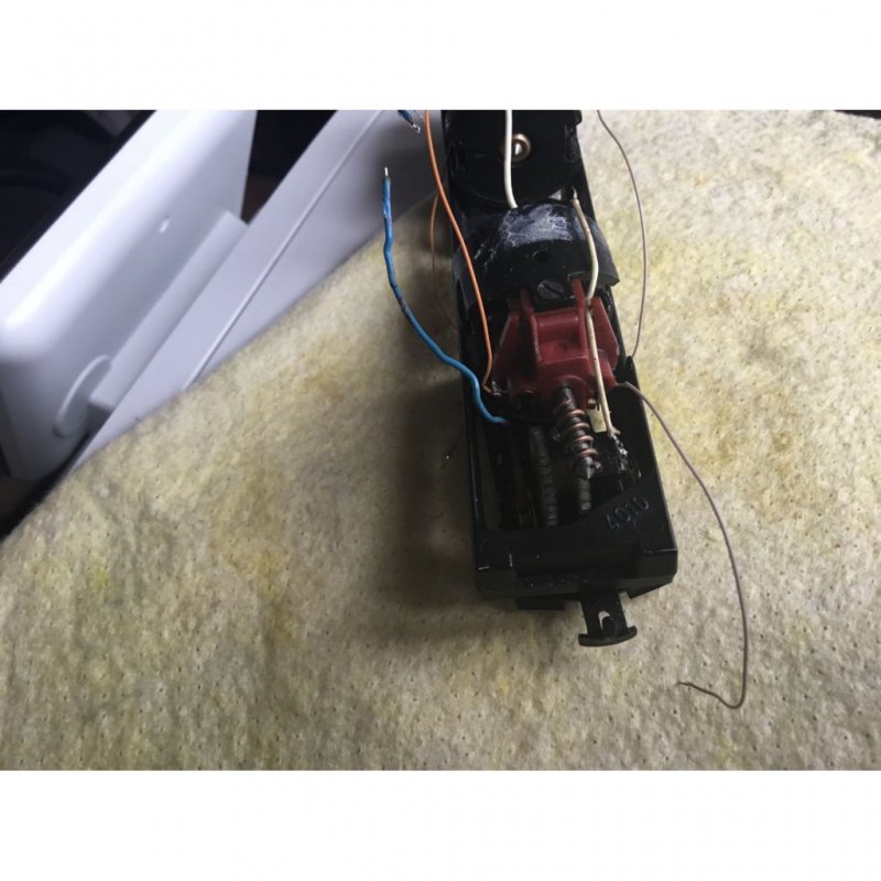

Ich habe ein ähnliches Problem. Ich habe von Kleinbahn eine Lok 2-motorig Transalpin mit den beiden Schleifern auf der gleichen Seite. Also nicht links und rechts. Wie muss ich da den Decoder anschliessen ??
Hoi Musicus
stelle doch aussagekräftige Fotos ein, dann kann dir sicher jemand helfen; will ez nichts Dummes sagen, aber bei den älteren Kleinbahnmodellen mit Gusschassis gibt es meines Wissens keine elektrisch Verbindung Chassis - Motor. Der/die Motor(en) werden mit einem roten und einem gelben Litzenkabel versorgt. Diese Kabel muss du auftrennen und den Decoder dazwischen schalten. Die Beleuchtung welche die nur mit einem Draht bedient wird und der anderer Pool durch die Masse geführt wird musst du allerdings abhängen.
musicus300
Hallo Barni - am liebsten wäre mir wenn mir jemand auf Pier ein Schema zeichen könnte wie ich den Decoder verdrahten muss. Das Fahrgestell ist aus Plastik nur oberhalb bei der Motoraufhängung sind die Halter aus Metall
Hoi
Bei genauerem Hinsehen ist es wohl so, dass die Drehgestelle aus Metal sind und die Achsen wohl nur einseitig isoliert sind (darum nehme ich an, dass sie einen Pol bilden) und die Drehgestelle für die Kontaktsicherheit mit dem weissen Draht verbunden sind. Falls nur je ein Kabel zum Motor führt und der andere Pol über das drehgestell direkt den Motor füttert. Dann ist Chlüttern angesagt; diese Verbindung muss unbedingt getrennt werden.
musicus300
Hallo Barni ich habe in der Zwischenzeit an den beiden Motoren links und rechts Orange und grau angelötet. Die Drehgestelle sind Plastik und der weisse Draht ist Licht. Hier noch eine Skizze was ich probiert habe hat aber nicht funktioniert, weil wie gesagt die Schleifer beide auf der gleichen Seite sind. Wo ist dann plus und m11.jpg
