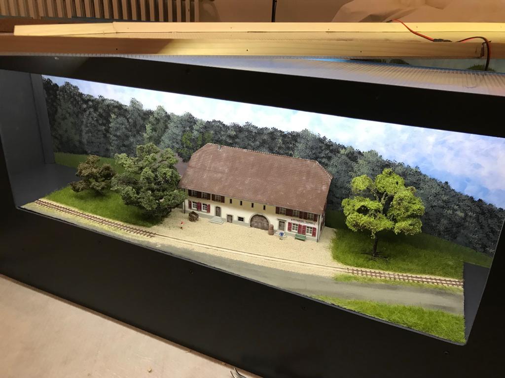

  • Diorama 5, Talhaus: 1930 - 1940
    Dazu passen: Dubs, Thommen, Lok Nr. 7

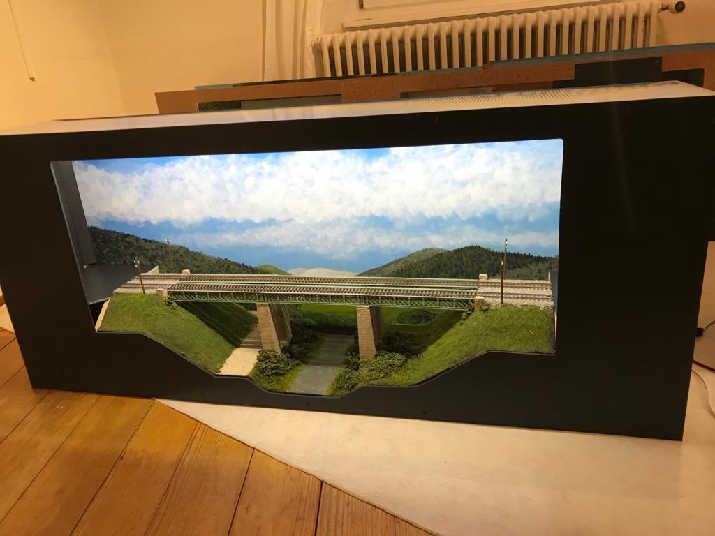

  • Diorama 6, Frenkenbrücke: um 1900
    Dazu passen: Lok Rehag, Dubs, Gedeon Thommen

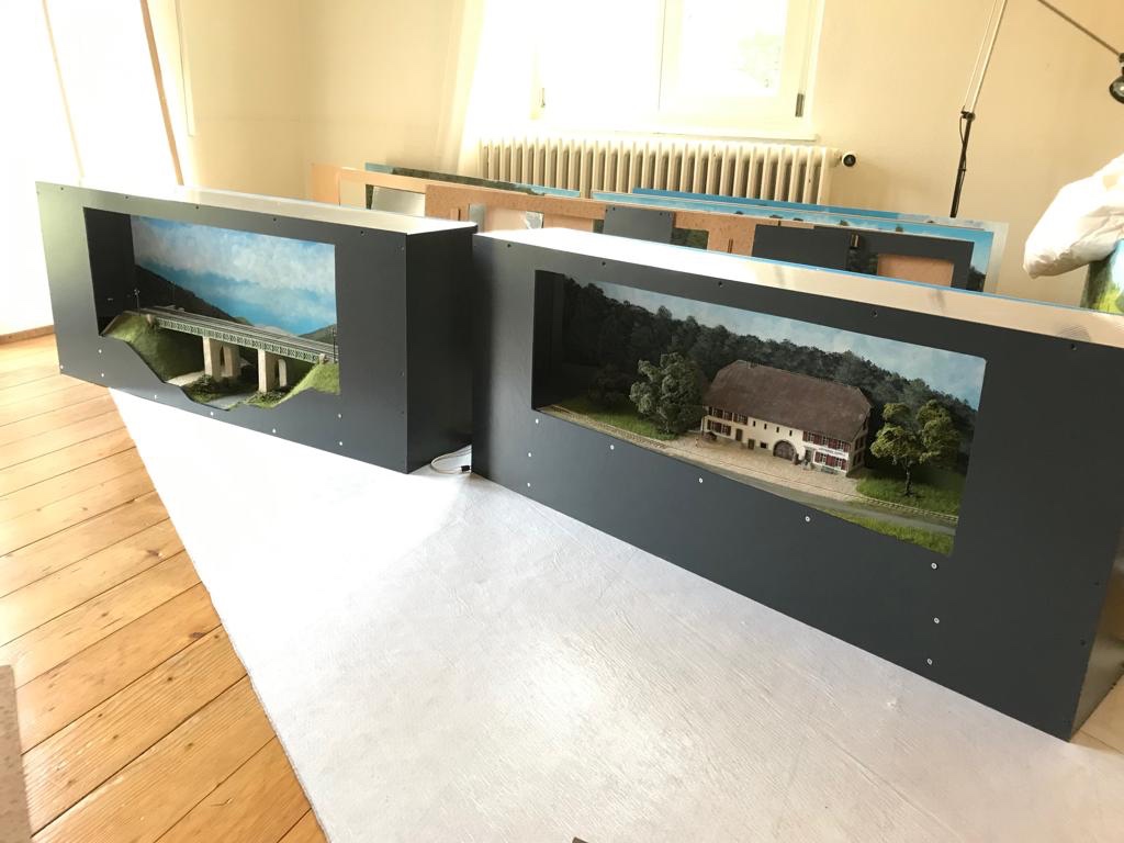

Die Idee Talhaus ist uns auch schon gekommen...zumindest für die Eröffnungsfeier. Das wäre natürlich von den Zuständigen zu entscheiden. Noch haben wir uns nicht festgelegt, was mit den Dioramen geschieht. Zuerst möchten wir die Übergänge und Verblendungen bauen. Das hat Priorität.
