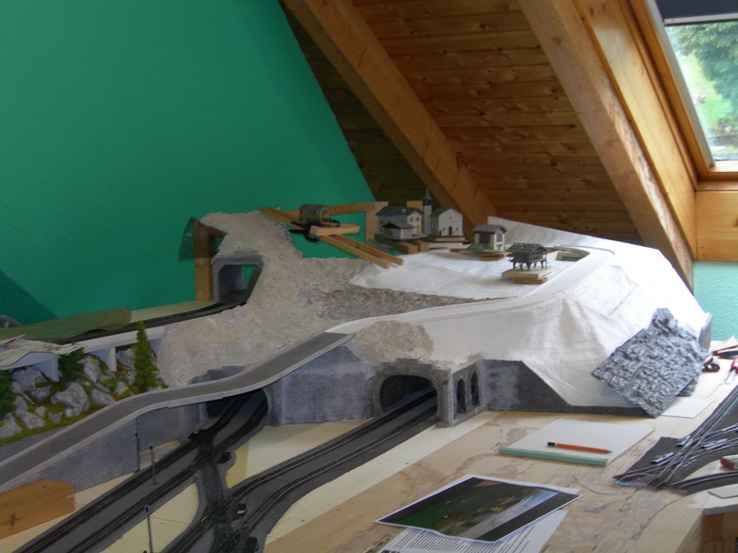

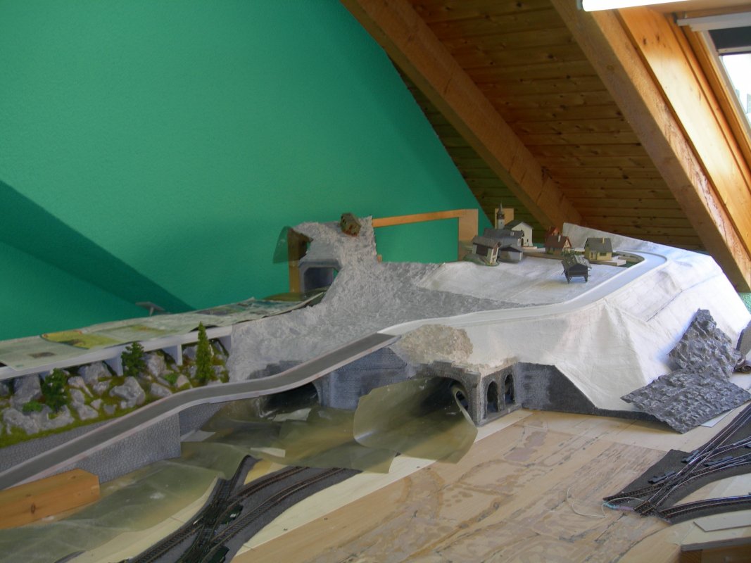

Nach längerer Zeit melde ich wieder ein mal.
Jetzt versuche ich meinen ersten Berg ( oder Verschalung des Wendels) zu erstellen, wo oben ein kleines Dorf sein soll. Da die Fläche über dem Wendel doch sehr gross ist, fehlen mir doch noch einige Ideen. Habe schon so viele Bilder von Anlagen gesehen aber vor lauter Wald sehe ich keine Bäume mehr. Wie soll ich die Fläche ausserhalb des Dorfes ( in Richtung der Tunnels) gestalten? Möchte ja das Ganze nicht nur mit Wiese versehen und eine langweilige Grünfläche erhalten. Ein Teil ist herausnehmbar, so das ich von unten in den Wendel stehen kann (vielleicht sieht man es).
Über Anregungen bin ich euch sehr dankbar.
MFG Claude

Salü Claude
Rein landschaftlich wird dein Projekt zur Zeit noch von der Zufahrtstrasse zum Dorf (besser wäre ein Weiler) dominiert. Du musst jetzt versuchen, vor und hinter der Strasse ein glaubwürdiges Gelände zu gestalten - Baufachleute sprechen in diesem Zusammenhang von gewachsenem Gelände bzw. Aufschüttungen/Abgrabungen ... Das Gelände soll sich demnach nicht der Strasse anpassen, im Gegenteil: Die Strasse soll sich wie beim Vorbild wo möglich dem gewachsenen Gelände anpassen und wo nötig durch "Abgrabungen" bzw. "Aufschüttungen" korrigierend entsprechend der gewünschten Nutzung trassiert werden (Zweck der Strasse, Neigung, Höchstgeschwindigkeit, Anzahl Fahrten).
Nicht: Vor der Strasse eine Steilwand und hinter der Strasse eine flache Wiese; das wäre erstens unrealistisch und optisch eher sehr unschön.
Sondern: Das Gelände müsste in deinem Fall eher terassenförmig aufgebaut werden, darin muss die Strasse und alles weitere eingebettet werden; anschliessend weiter oben, vielleicht etwas oberhalb der Strasse kommt die Kirche hin, die "wichtigen Wohnhäuser" stellst du in die Nähe der Strasse, die landwirtschaftlichen Nebengebäude eher ausserhalb der "Wohnzone" und - nochmals! - die Liegenschaften in der Höhe logisch terassieren! Im Hintergrund würde ich das Gelände mindestens um Höhe des Kirchtums über die Holzleiste hinaufziehen. Mit Felsbändern sowie Bäumen und Büschen - im Vordergrund eher grössere, im Hintergrund eher kleinere - kann das Ganze zudem noch zusätzlich aufgelockert werden.
Zudem: "Dammartige Aufschüttungen" nur dort anbringen, wo es auch realistisch ist, besser und schöner fürs Auge ist, wie schon gesagt, das Terassieren.
Als Beispiel beiliegend eine Skizze eines möglichen Querschnitts durch die Strasse im Vordergrund (*pdf)
Gruss, René

Hallo René
Danke für dein Feadback.
Du hast schon recht und ich werde beim herausnehmbaren Teil, oberhalb der Strasse, nochmals das schon verkleidete Teil herausschneiden und in der Höhe (mit Konstrucktion) anpassen. Ich muss ja schauen das dieser Teil nicht zu schwer wird. Im Moment stehe ich mir noch selber auf der Leitung und weis noch nicht wie ich das anhand von deinem Schema (Skize) umsetzen soll. Die Konstrucktion des herausnehmbaren Teil hat mir schon über 3 Wochen, immer wieder Probleme bereitet, bis der Übergang gestimmt hat und die Distanz (Höhe) über den Geleisen gepasst hat.
Werde wieder berichten, sobald ich einen weiteren Versuch gestartet habe.
MFG Claude

Hier sind ein mal ein par Angaben:
Die Kirche hat ein Grundfläche von 18T X 13B cm:
Die Strasse ist 8cm breit (mit Bordstein). Diese ist nicht so breit, wie normal. Darum auch die Ausweichstelle. Von der Vorderkante Strasse bis zur hinteren Leiste, sind es 92cm und Mitte Strassenläge (wegnehmbarer Teil) bis Oberkante Leiste sind es 13cm Höhendiverenz.
Die Breite vom vorderen Tunnel bis rechte Anlagenkannte, beträgt 140cm.
Ich danke dir sehr für deine Bemühungen. Bin halt noch kein Landschaftsbauer und mehr ein Perfektionist in der Technik. Beim wegnehmbarem Teil habe ich mittels Bronce Bläch schon vier Kontakte so hergestellt, damit ich keine Kabel lösen muss, wenn es Stromzufuhr für eventuelle Beleuchtungen (Häuser, Strasse) braucht.

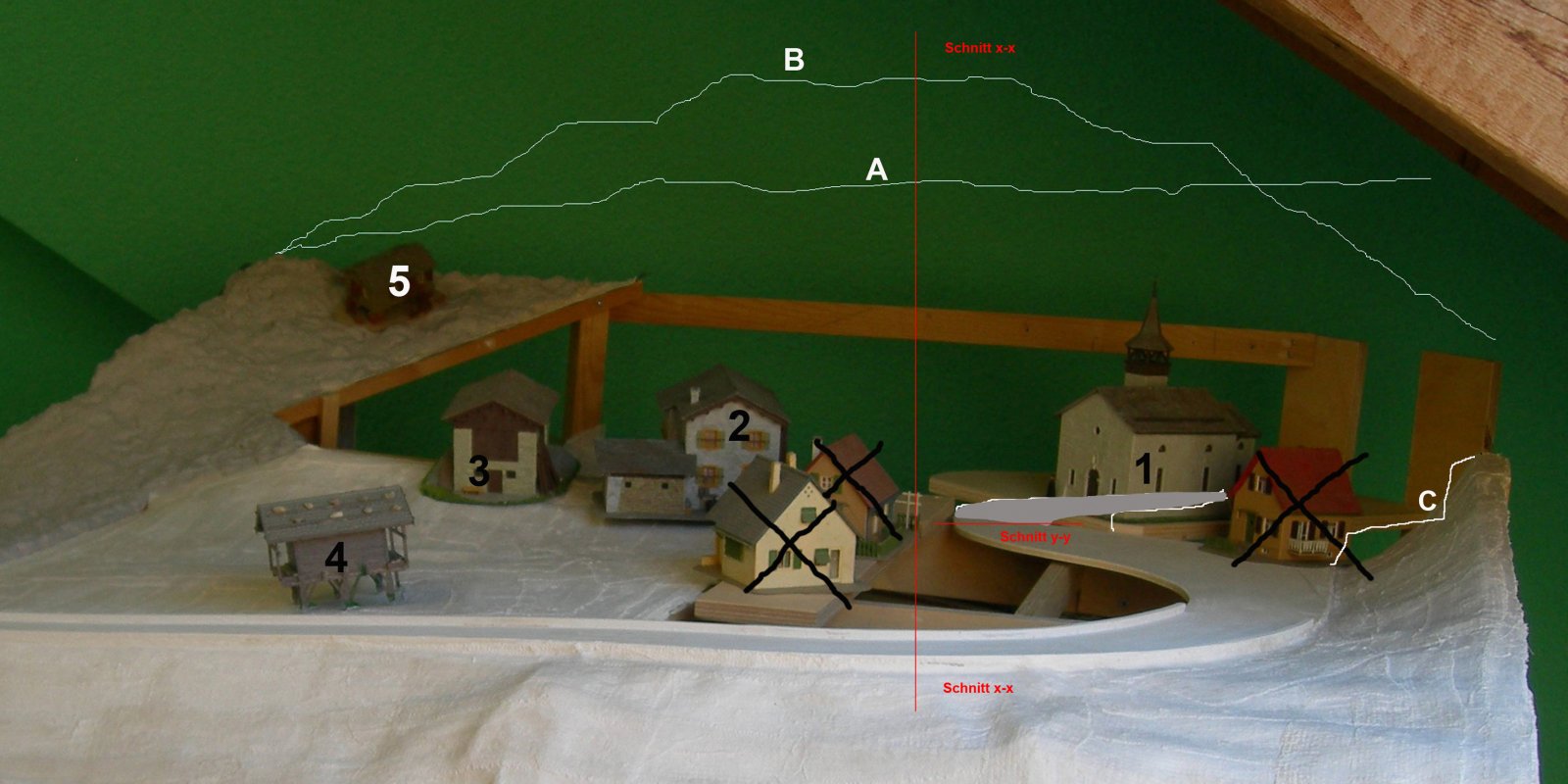

Hallo Claude
Ich habe versucht, etwas zu skizzieren. Das ist aber nicht so einfach. Mir stehen sowohl Adobe-Fotoshop wie auch Adobe-Illustrator zur Verfügung, aber deren vertiefte Anwendung übersteigt meine momentanen Programmkenntnisse. Vorteilshalber lädst du vor dem Studium meiner nachfolgenden Bemerkungen zuerst die Foto und die Skizze runter (s. Att.)
  • Wie ich schon in #22 erwähnte: Die Strasse gibt die hier Gestaltung vor, deshalb habe ich mich für die weitere Gestaltung an dieser orientiert.
    Wie du auf der Foto siehst, habe ich mal die drei Einfamilienhäuser (EF) gestrichen; diese passen stilistisch nicht zu den übrigen Liegenschaften mit alpinem Stil und das Plateau würde bei deren Verwendung sowieso mit Gebäuden überladen - lieber mit Felsbändern, Bäumen und Büschen ergänzen.
  • Grundsätzliches zur Strasse: Die Breite ist mit 8 cm in Ordnung, denn ich nehme nicht an, dass du eine hochalpine Schnellstrasse gestalten willst. Was mir echt nicht gefällt, sind diese riesigen Randsteine: Miss deren Höhe mal und multipliziere das Resultat mit 87... (?) Meines Erachtens werden ausserorts sowieso keine Randsteine gesetzt. Deshalb würde ich in deinem Fall mindestens talseitig darauf verzichten. Schöner ist's wenn du die Ränder des Asphalts ein wenig unregelmässig gestaltest mit einem Übergang zur aperen Vegetation mittels Kies und Sand (z.B. von Woodlands) - also die Strassenränder nicht mit Lineal und Cutter gestalten. Oft findet man auch einen Strassengraben, meist bergseitig - irgendwie muss das anfallende Regen- und Schmelzwasser abgeleitet werden. Ich empfehle dir, mal verschiedene Begriffe zu -strasse zu googeln und die entsprechenden Bilder zu studieren
  • Die zum Einbau verbleibenden Gebäude habe ich auf deiner Foto nummeriert:
    Nr. 1 Kirche/Kapelle
    Nr. 2 Bauernhaus/Wohnhaus
    Nr. 3 Stall/Scheune
    Nr. 4 und 5 Speicher
  • Alle Häuser sollten immer mehr oder weniger über dem Strassenniveau platziert werden, d.h. die Strasse hat innerhalb des Weilers einen grabenartigen Verlauf ("Durch diese hohle Gasse ...") ;)
  • Die Kirche [1] würde ich an Stelle des gestrichenen EF rechts setzen, also rechts der Strasse und höher als diese. Die Strasse würde ich alsdann in einer weiteren S-Kurve (nach rechts) weiterführen (s. Foto) und hinter der Kirche verschwinden lassen
  • Der Stall [3] liegt vor der ersten Linkskurve, auch oberhalb des Strassenplanums, auf der Schnittlinie x-x (s. Foto und Skizze)
  • Das Wohnhaus liegt über der (neuen) Rechtskurve zwischen Strasse und Anlagenkannte, etwas rechts der Schnittlinie x-x
  • Die Speicher [4 und 5] kannst du in nachvollziehbarer Relation zu den übrigen landwirtschaftlichen Liegenschaften verwenden
  • Für die Anlagenkannte hinten musst du irgendwie einen Kompromiss zwischen Linie A und B (s. Foto) finden. Mir scheint, dass dir für eine vernünftige optische Gestaltung genügend Tiefe zur Verfügung steht.
Genug der Theorie, schau das Ganze mal an - und wie schon gesagt, schau dich beim Vorbild um, mache Fotos, wenn du was siehst. Nicht vergessen: Die Natur war zuerst da.

Salü Claude
Hier noch 2 Fotos, welche meine Ausführungen zur Strassenrandgestaltung in #26 dokumentieren.
Die Zufuhrstrasse ist ca. 8 cm breit, ergibt beim Vorbild eine Breite von ca. 7 m.
Verkehrsaufkommen Strasse: Werkverkehr mit Lkw 2-Achser (keine 40-Tönner, gab's damals noch nicht) und Lieferwagen wie VW-Picup u.ä. sowie etwas Privatverkehr).
Die Signalisierung am BUe folgt noch ...
Gruss, René

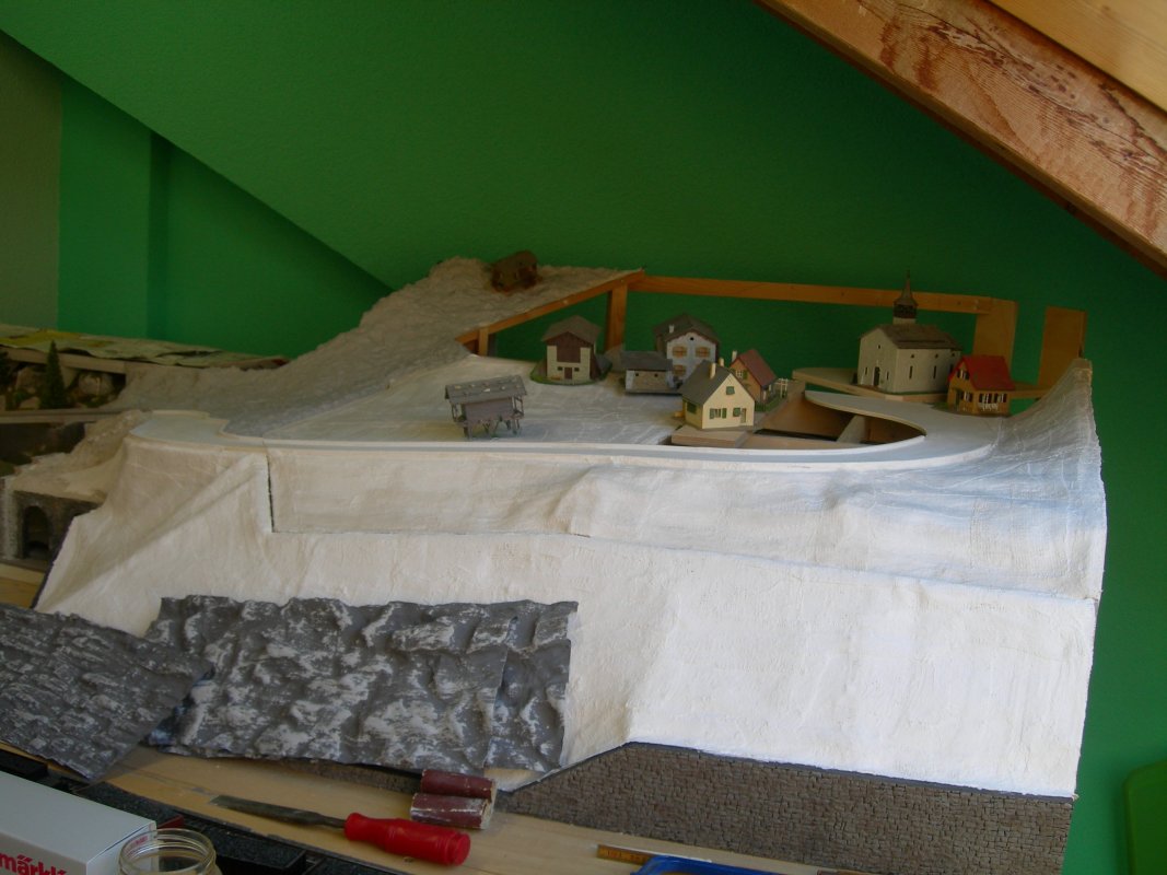

Hallo René
Ich habe mal die Gebäude versucht so hinzustellen, wie es nach deiner Anregung sein sollte. Hoffe das auch die jeweiligen Höhen der Gebäude richtig sind.
Die Strassenränder werde ich bis zum Tunneleingang wegnehmen. Gedacht habe ich das ich an der Talseite Leitplanken setze. Vom Tunnel bis HBH habe ich vorgesehen Geländer auf die Randsteine zu setzen, wo nötig und vor diese auch die Leitplanke. Unmittelbar vor dem Tunnel (Wo die Schienen überquert werden Kurven) setze ich noch zwei Betonpfeiler (Rundhölzer 10mm).
Mit freundlichen Grüssen
Claude
Hallo Claude
Schon viel besser :thumbsup:
Versuch mal, das Stallgebäude noch etwas gegen vorn und gegen die Haarnadelkurve zu schieben, aber einige Zentimeter über dem Strassenniveau; die Kirche noch etwas gegen vorne und nach rechts oberhalb der Haarnadelkurve und ca. 4 bis 7 cm über dem Strassenniveau.
Du musst einfach ein wenig probieren und versuchen, in Gedanken das noch fehlende Gelände schon mal einzubauen (brauchts eine Stützmauer, reicht eine Böschung? Achtung: Böschung im Modell nie über 45°!!!).
Gruss, René
