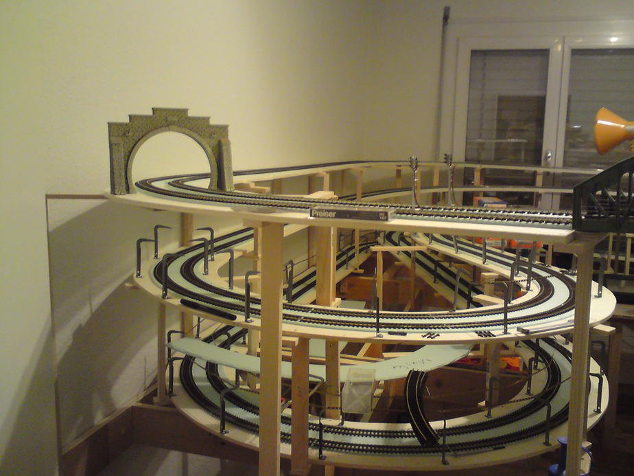

Hallo liebe Modellbahner

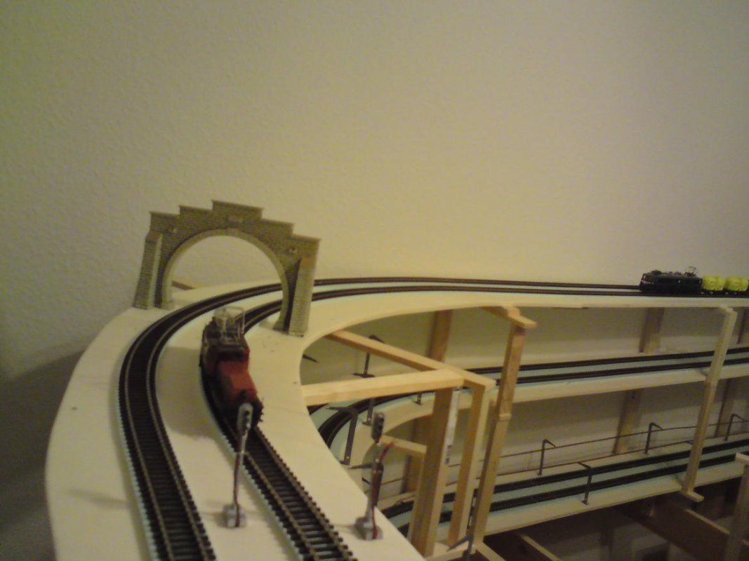

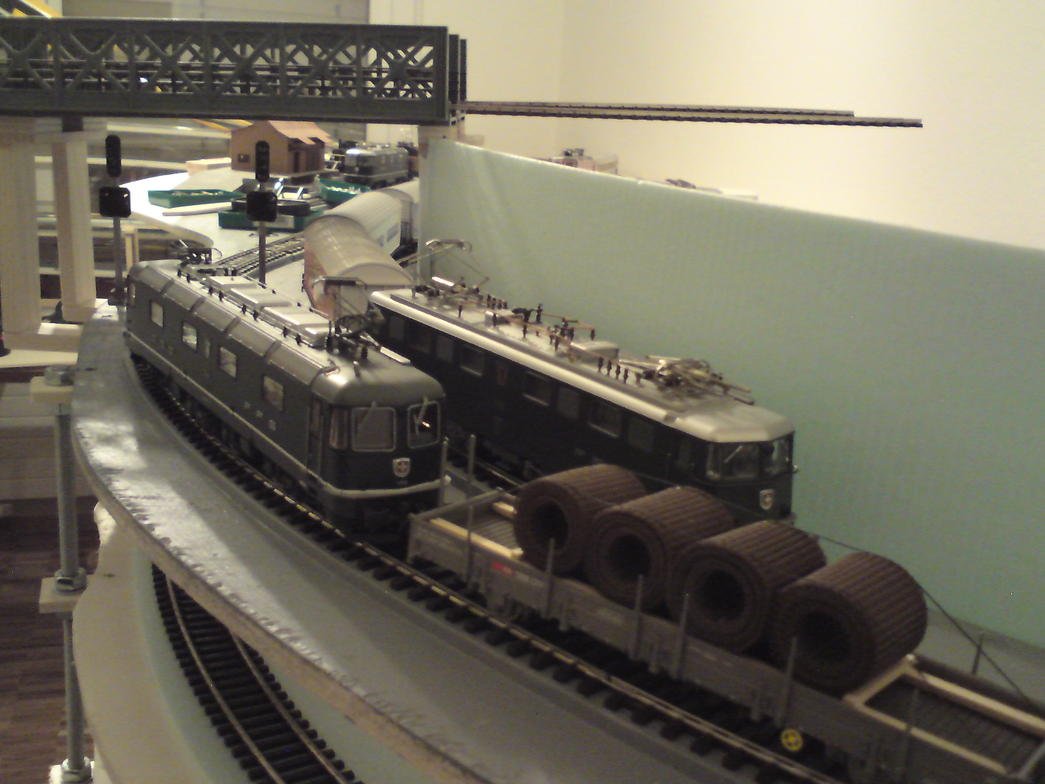

Heute hab ich endlich wieder mal einen Fortschritt erzielt bei meiner Moba:D! Und da ich ja das Trasse von der Tunnelstrecke zur Brücke neu machen musste, weil der Radius zu klein war, hab ich auch wieder ein paar Bilder:););
Leider ìst der sichtbare Teil noch nicht angemalt, aber das kommt dann noch...
Hab mir vorgenommen für Morgen abend, für die weiterführung zur Paradestrecke die Trasse auszu sägen, mal schauen wies voran geht...
Joe-C
AW: Meine Moba im Aufbau
Hallo Uwe,
sieht gut aus, echt.
Ich freue mich auf weitere Bilder... :)

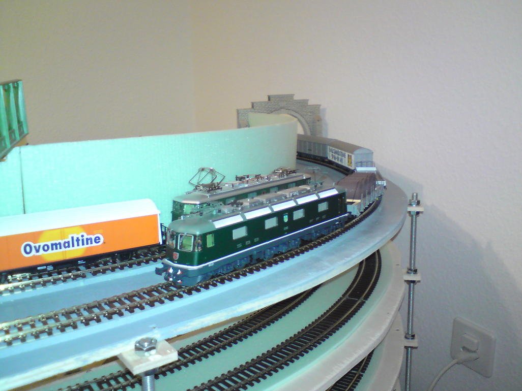

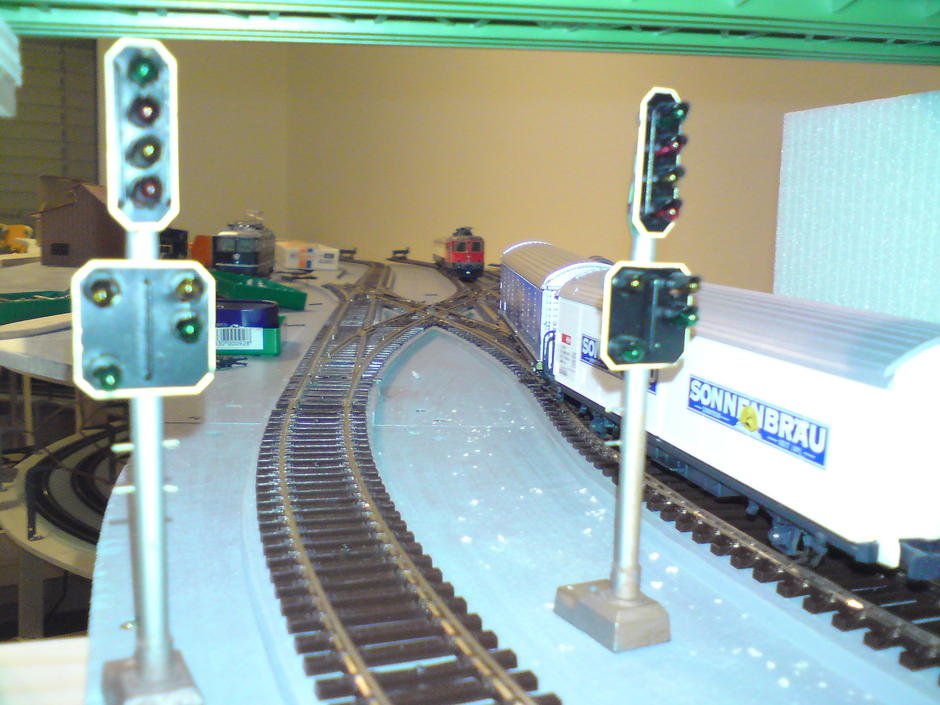

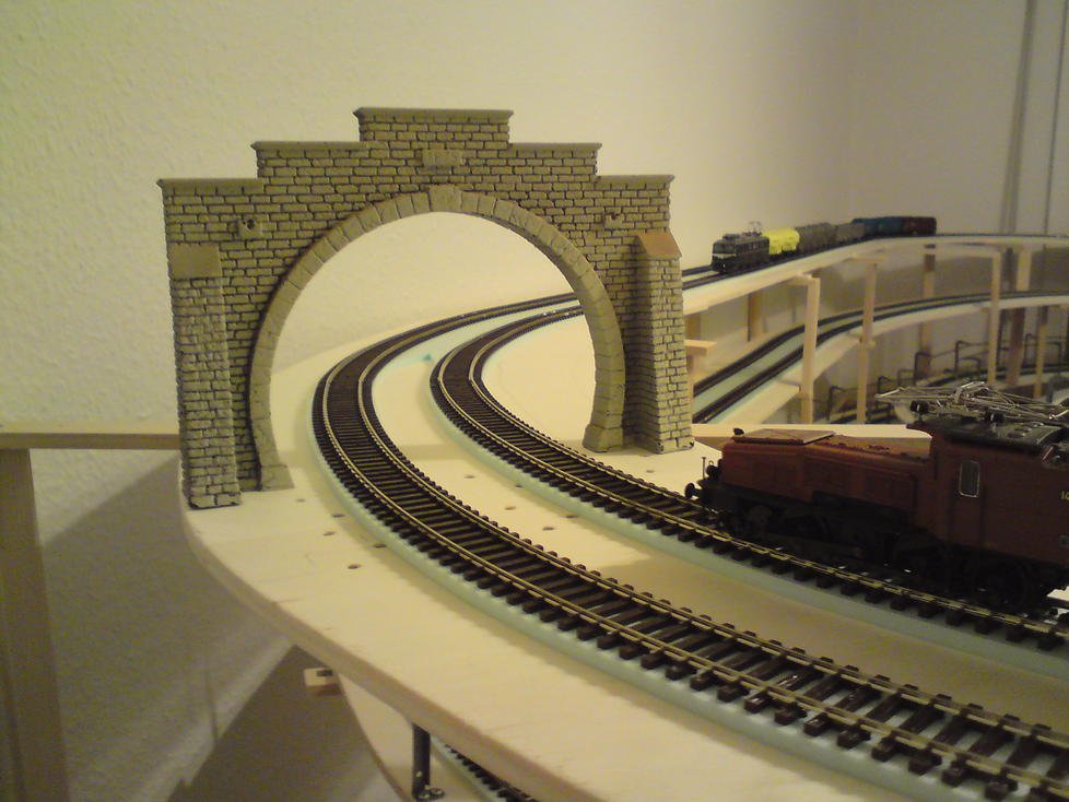

Gestern Abend, hab ich mal einen kleinen Test gemacht mit einer kleinen Gallerie beim Wendel:)!! Ist aber nur zur probe gestellt, aber seht selbst;
Uwe

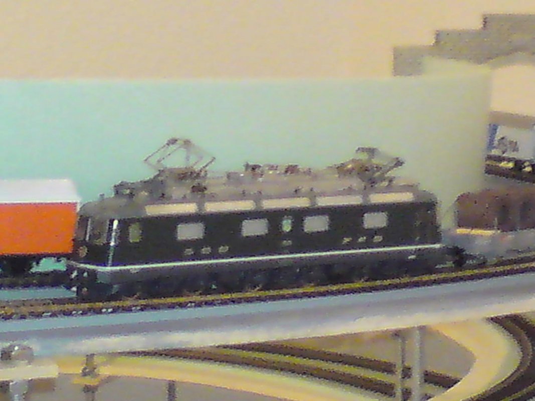

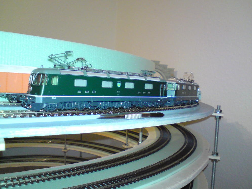

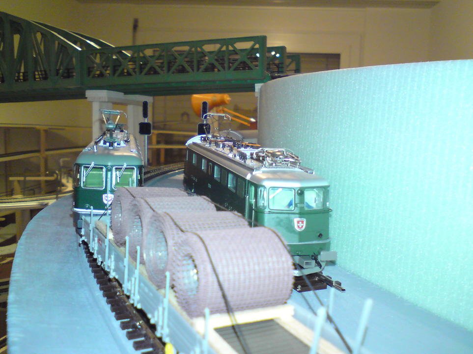

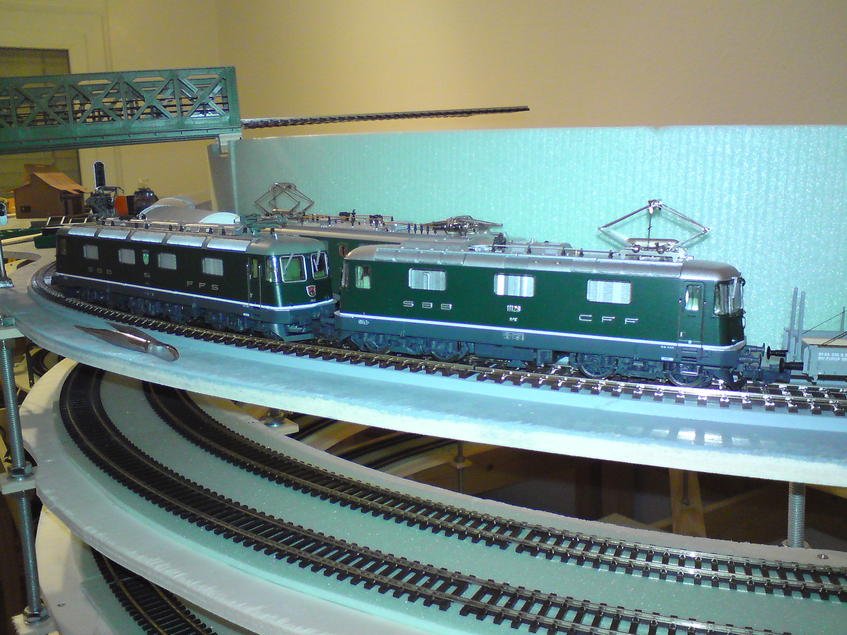

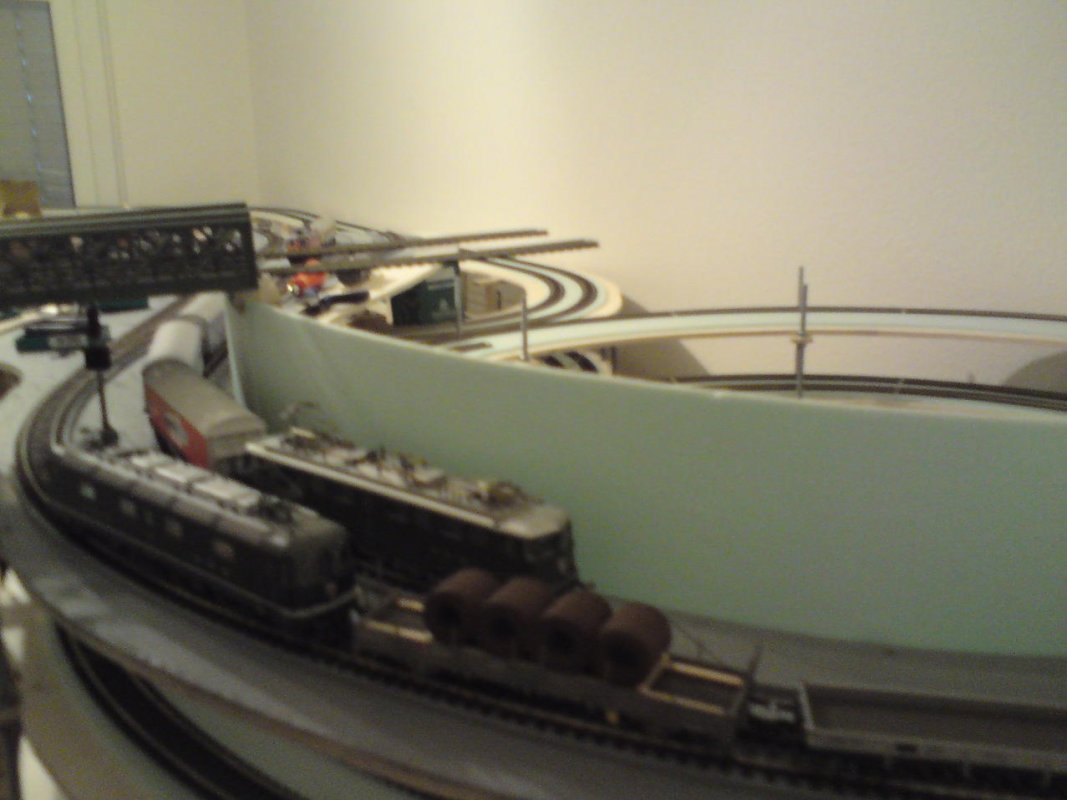

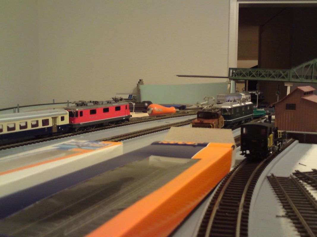

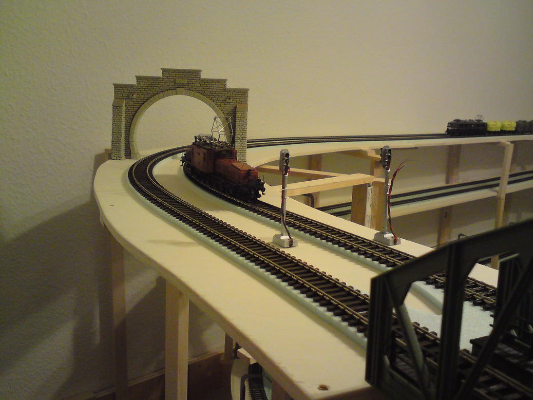

Hier hab ich einfach mal so aus der Laune heraus noch ein paar Bilder gemacht;

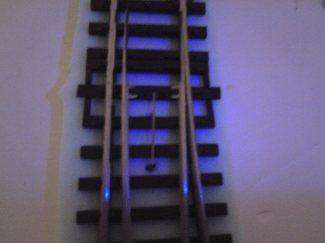

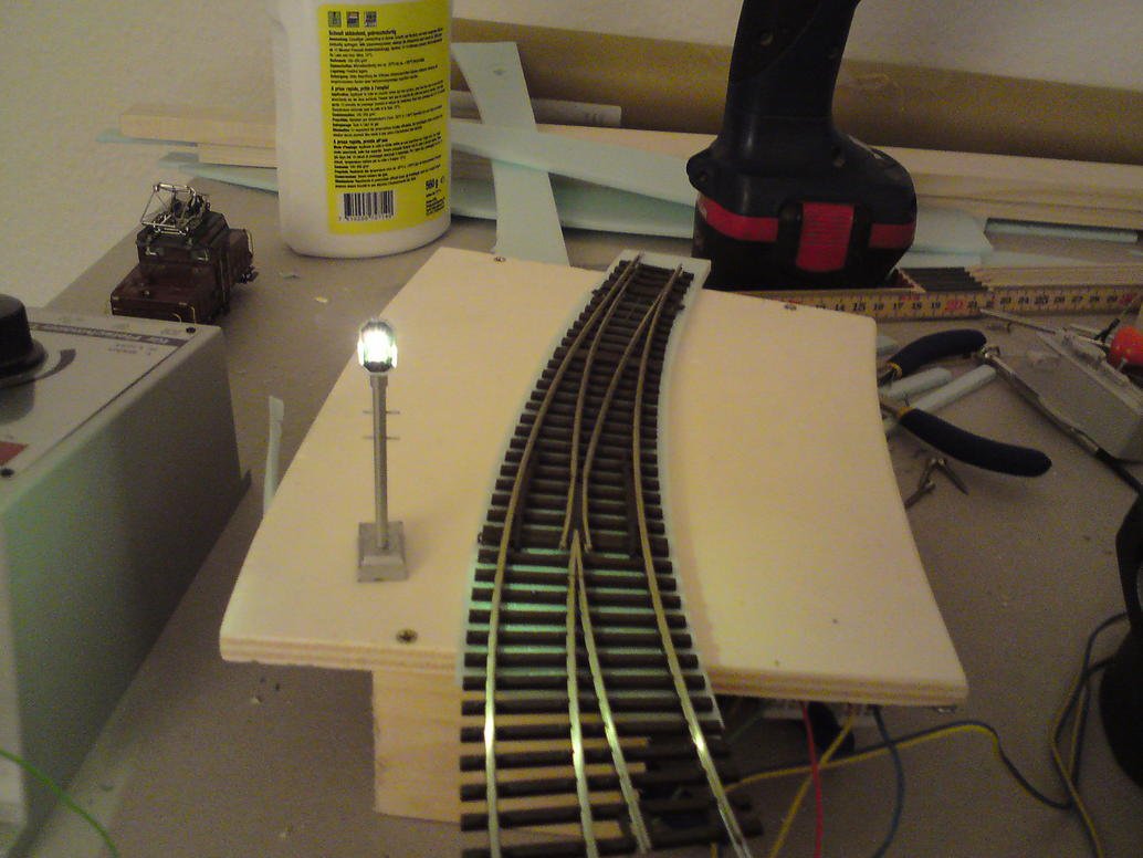

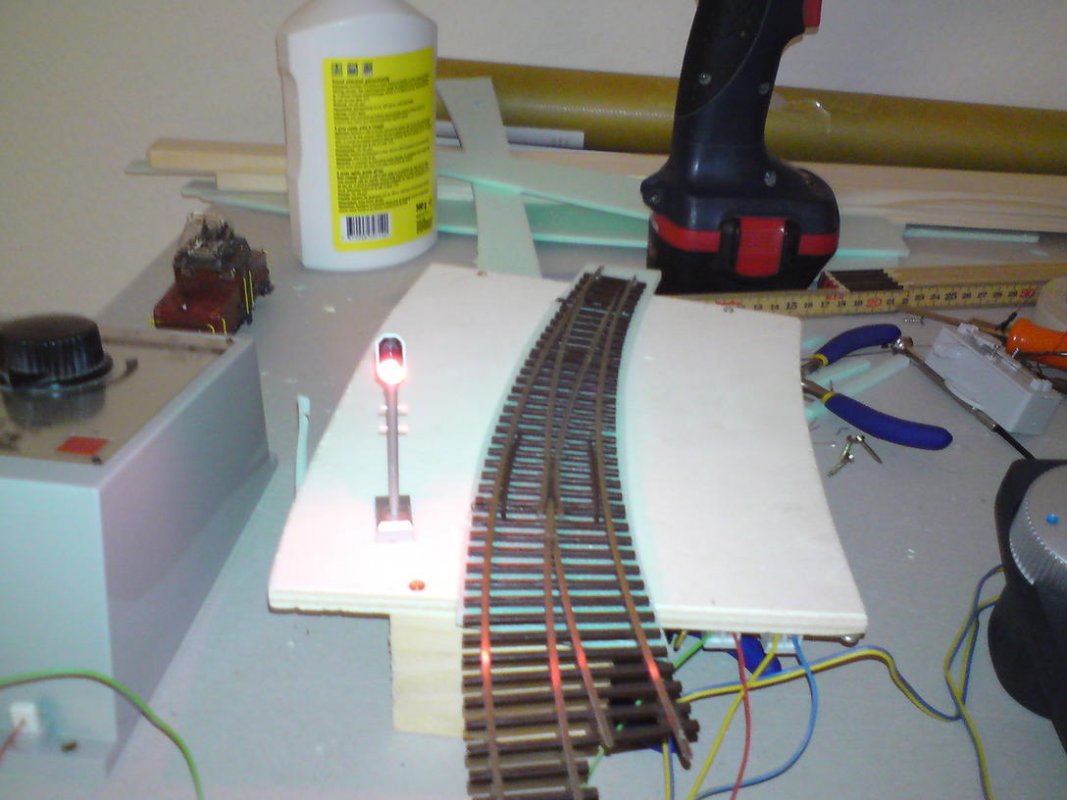

Probemässig verkabelt...
Grün, fahrt frei...
Rot, fahrt stop...
Und hier noch ein Video...
Hoffe es gefällt?!
huesi61
Hallo Uwe :)
Du warst wieder fleissig.

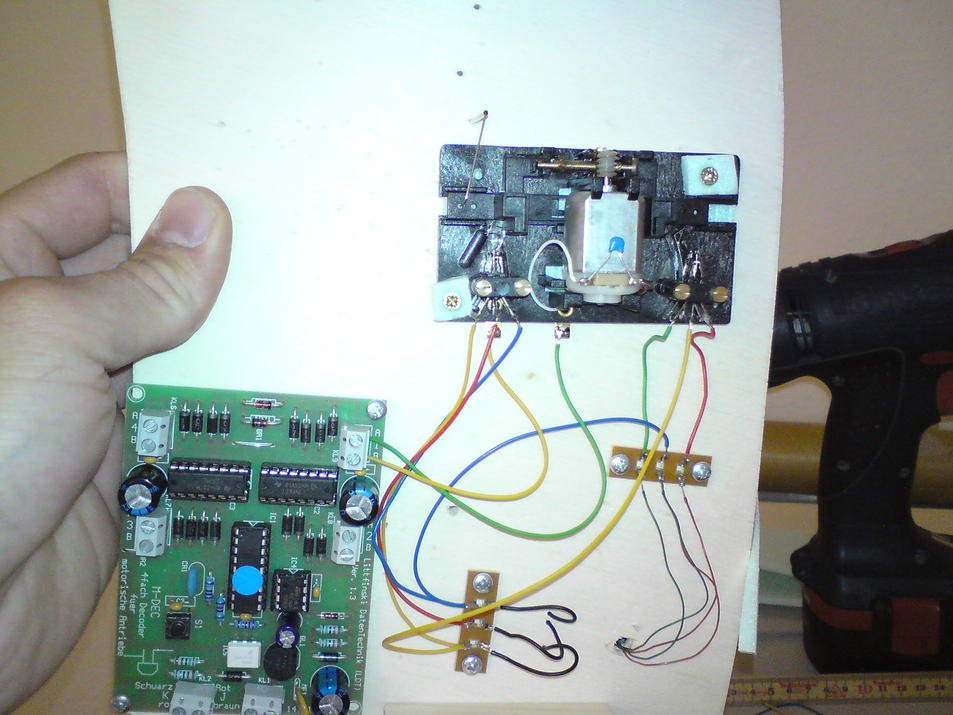

Das sieht recht gut aus mit dem Antrieb.

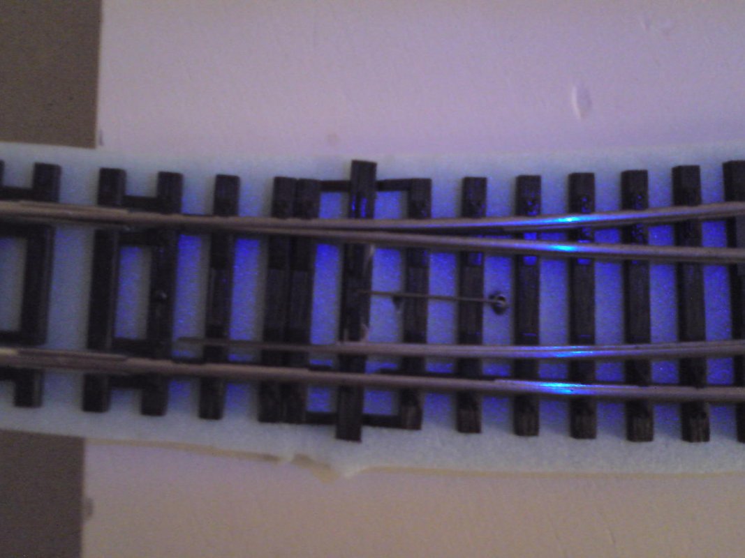

Was ich gerne besser sehen würde ist wie du den Draht an der Weiche befestigt hast ?
Wie hoch ist denn der Antrieb etwa ?
Das Fulgurex Zeug ist recht teuer ?
Ich würd nur die Sichtbaren Weichen so steuern, die im Schattenbahnhof würde ich mit dem Magnetantrieben machen.
Uwe
Hallo Rolf
Also der Draht ist in 19mm Abstand in der Stellschwelle eingehängt;
Die Führung ist ein Messinröhrchen und gestellt wird mit einem 0.5mm Federstahldraht...
Der Weichenantrieb ist 40mm hoch, also niedriger als ein Servo!
Also ein Antrieb kostet 24.95 CHF. Entsprechend hast du auch noch Mengenrabatt...
Hast du auch vor diese Antriebe zu verbauen?
Also im nicht sichtbaren Bereich bzw. Schattenbahnhof nehme ich die von Conrad!
