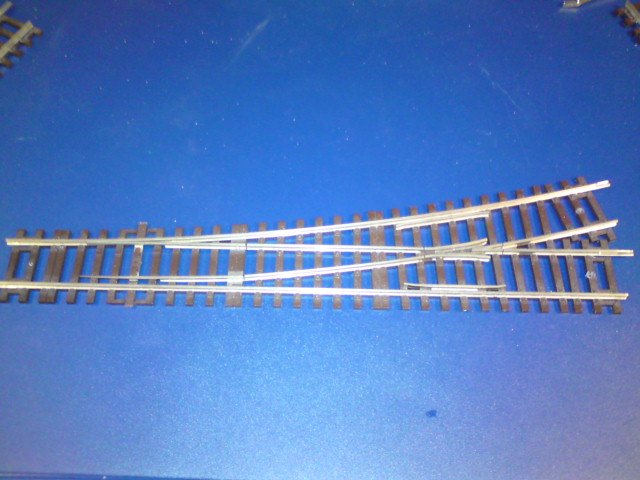

In den letzten drei Wochen, war ich am Grübeln und überlegen wie ich meine Strecke auf der Moba noch ein bischen Intressanter machen könnte, da hatt ich die Idee einen zweiten Bahnhof einzubauen! Nur das wie und wo muss ich noch ausknobbeln und sowiso hab ich vor ein paar Grundlegende änderung vorzunehmen...
Da den kleinen Bahnhof in der Kurve einbauen möchte, ging das plötzlich nicht auf mit einer Weiche, da diese ja gerade verläuft und da ich leider keinen Laden kenne der Tillig Weichen im Sortiment hat:cry:, hab ich kurzerhand eine Roco line Weiche verformt;
Orginal Weiche;

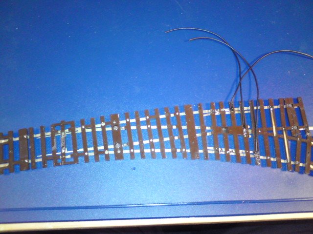

dann das Schwellenband aufgeschnitten;

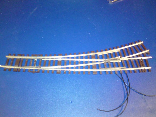

und so ein 15/30 Grad Weiche kreirt:)!
So ist auch eine Anständige Bogenverbindung möglich...

Ups, und die Weiche funktioniert noch? :rolleyes: Also kürzen von Weichen hab ich auch schon gemacht, aber eine Weiche zur Bogenweiche umbauen noch nicht... :shocked:
Uwe
AW: Meine Moba im Aufbau
Aber klar, einwandfrei:)!! War selber erstaunt!! Hab sogar noch eine Aussenbogenweiche aus einer standart Weiche geformt:D! Am Anfang hatte ich ein bischen schiiss, da eine Weiche ja nicht gerade Günstig ist... Aber es hat geklappt:)!!
Eisenbahner
Hey mutig! Aber nur so lässt sich herausfinden, was machbar ist! Werde wahrscheinlich auch noch in solche Situationen kommen, wo keine Standartbogenweiche passt... Danke für den Tip! wie hast du sie gebogen? Hast Du sie in der Hand gebogen, oder befestigt und gebogen?
Uwe
Hallo Adrian
Da hast du genau recht! Aber gerne doch... Ich hab sie von hand gebogen und die zu lang werdenden Schienenprofile mit dem Dremel gekürzt... Und so sind gute Weichenbilder möglich!!
