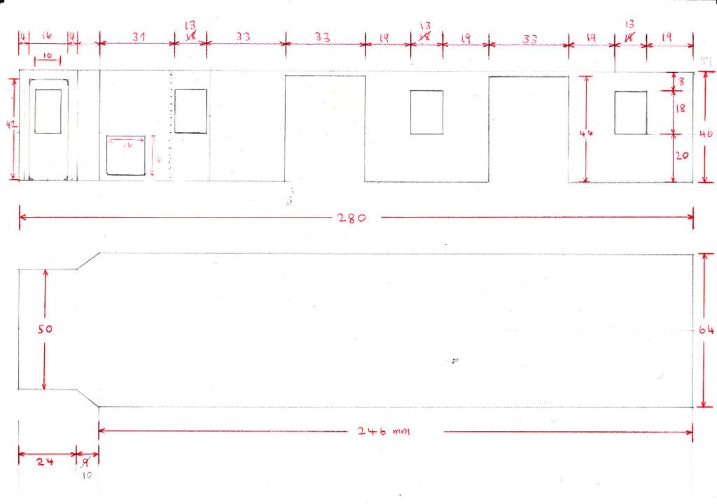

Deine Zeichnung ist für mich eine große Hilfe, weil ich die Maße anhand nachstehendem Photo nicht mühsam selbst ermitteln muss:

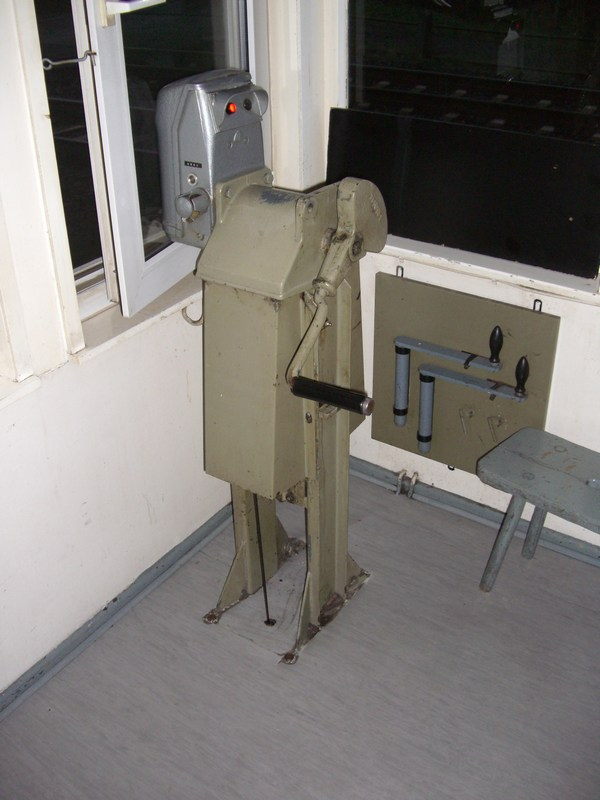

Was wir im Vorwege noch evaluieren müssen ist die technische Ausstattung innerhalb eines Schrankenwärterhäuschens, e.g. Schrankenbetriebsmimik und Fernmeldeeinrichtung?
Ergebnis eigener Recherche:
(Wikipedia)
Diese Abzubilden wäre dann für alle verpflichtend, wohingegen der Rest nach eigenem Gusto erfolgen kann.

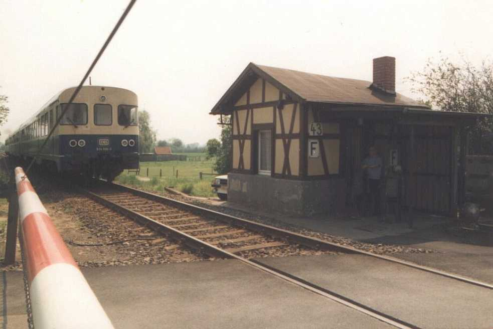

Korrekte Bezeichnung für solche Bahneinrichtungen ist übrigens Schrankenposten.
Auch wenn unser Fokus auf INNEN gerichtet ist, sollte beim AUSSEN auf Details geachtet werden:
(Beschriftungen | wikipedia)
Empfehlenswert ist auf jeden Fall, sich vorab mit der Thematik vertraut zu machen.

Ja - die Zeichnungen sind so viel besser! :thumbsup:

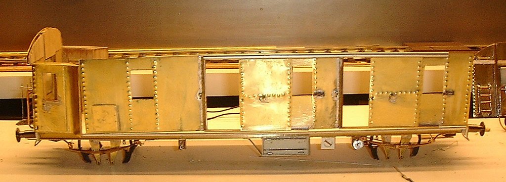

Ich bin keine gelernte Konstrukteurin, orientiere mich aber mit meinem Halbwissen an den mir bekannten Regeln:
(Zeichnung zum Gepäckwagen)
Ergebnis, lose zusammengewürfelt:
brauchst Du nicht zeichnen, das ist fehlproportinierter Plastikschrott für die Tonne, weil viel zu dick.
Selbes gilt auch für die Vordächer und Halteplatten der Lampen. Muss alles selbst gefertigt werden, auch in H0.
Die Lampen mit ihren Stützen könnte man auch vorsichtig von den Platten trennen und ohne Solche an die Wand kleben.
Nur meine Meinung

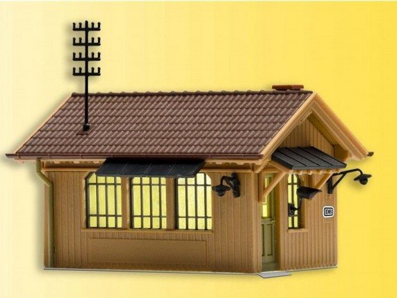

ich hänge ein wenig hinterher, weil ich ohne Recherche nicht losbaue. Dabei gelangte ich auf die Seite Schrankenposten und zur Ansicht, dass das KIBRI-Modell wenig mit solchen zu tun hat. Insbesondere Form und Anzahl der Fenster sind für solch einen Zweckbau oversized. Auch das mit Pfannen eingedeckte Dach will nicht zu einer Bretterbude von 5,7 x 2,7 Metern passen.

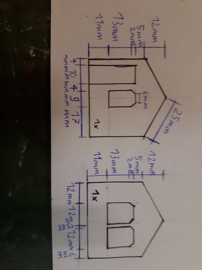

Deshalb werde ich nach folgenden Skizzen basteln:
Rückwand und zweiter Giebel werden keine Fenster bekommen, das Dach wird mit Dachpappe gedeckt und rundum 1 cm überstehen. Über die Tür kommt ein Glasdach in Metallrahmen.
Vor das Fenster kommt ein Schreibtisch mit Postentelefon, Schreibunterlage und Dienstbüchern. Daneben die Stellmimik für die Schranken, wie weiter oben abgebildet. Soweit der grobe Plan.

Das Modell vom Schrankenwärterhäuschen von Kibri gibt es auch als Stellwerk Art. Nr. 39308 (mit Grünen Wänden als Stellwerk Oberzeisel) und Art. Nr. 39477 (mit Braunen Brättern als Stellwerk Marbach im Nekar). Ich wählte das Modell nur wegen den grossen Fenster, so kann jede person gut in das Innere des Modells sehen.

Also für den workshop ist das Modell doch bestens geeignet! :thumbsup:
Dass ich es wegen der Baugröße nicht gebrauchen kann ist persönliches Einzelschicksal, ebenso wie meine Anspruchshaltung an Modelle im Allgemeinen. Hier im workshop tut das Nichts zur Sache. :pray:

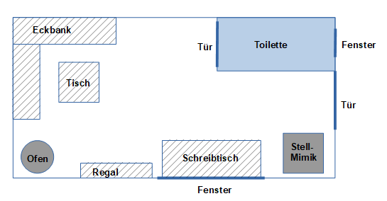

Guten Morgen in die Runde,
nun die Planung für die Inneneinrichtung. Durch die Toilette ist in der rechten Giebelhälfte neben der Tür noch ein kleines Fenster einzubauen. Ansonsten geht es doch recht knapp in der bescheidenen Hütte zu:
Aus Bristolkarton 1 mm werde ich die Wände fertigen. Auf der Innenseite bleiben sie weiss, Aussen werden Bretter aus Graukartonstreifen aufgeklebt. Breite = 4 mm, entspricht 18 cm im Original. Zum Färben werde ich braune Abtönfarbe aus dem Baumarkt mit etwas roter PLAKA-Farbe mischen. Dazu später mehr.

Interessantes Projekt; das mit den wenigen Fenstern ist tatsächlich ein Problem, aber darum hat ja Tanya gerade das Kibrihäuschen mit den vielen grossen Fenstern gewählt; auch wenn du natürlich Recht hast, dass es nicht viel mit einem Schrankenwärterhäuschen zu tun hat (wahrscheinlich, weil die Gussform auch noch für ein Stellwerk verwendet wird).
Was du allerdings noch einplanen solltest ist, dass auch so kleine Kleinbauten in der Regel ein Fundament haben; gerade wenn die Kurbelinstallation mit Seilzuegen irgendwo verankert werden muss (vgl. dazu Beitrag 12, Bild 2 in meiner Spur 0 Installation); zumindets aber auf einzelnen Betonsockeln sollte das Haeuschen schon ruhen. Beim Kibrihaeuschen ist das Fundament durch die Bodenplatte und die Trittstufe beim Eingang zumindest angedeutet.

Da ich aber keinen Schrankenposten brauche, weder in 0 noch H0, werde ich die Bude auf der Rückseite offen lassen. Da kann dann schön die Einrichtung geknipst werden, um die es ja in der Hauptsache geht.

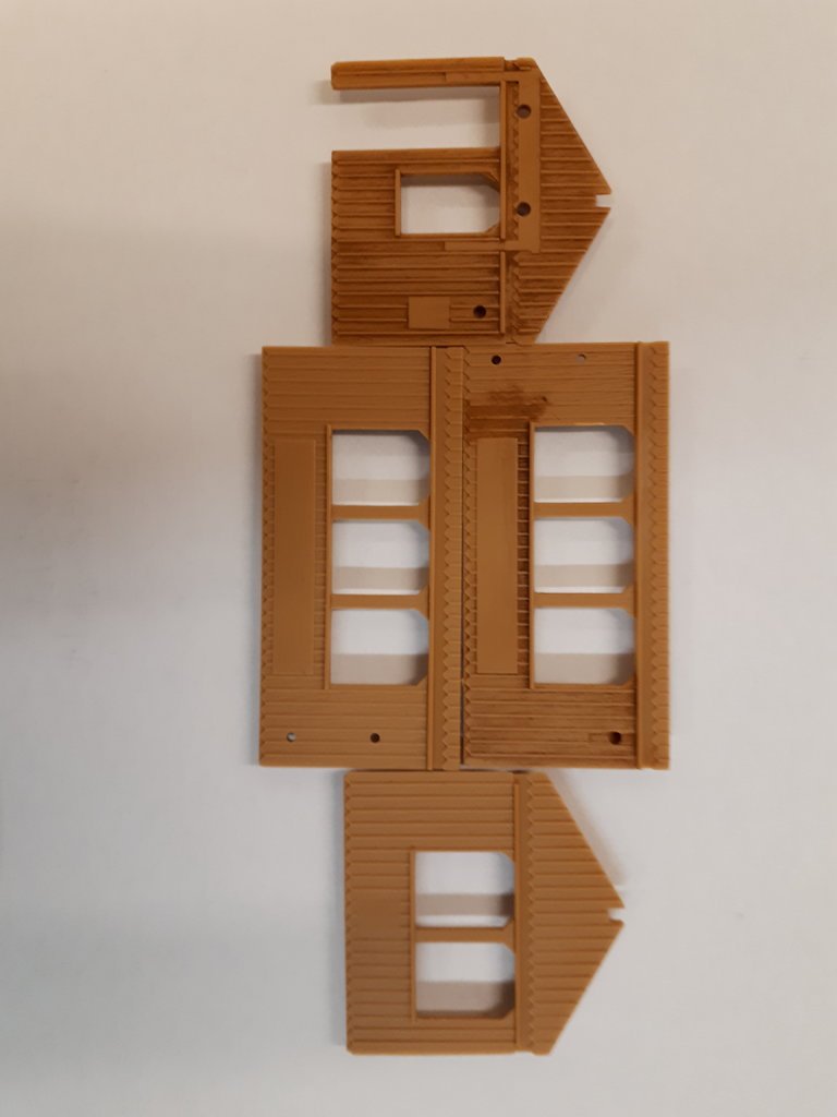

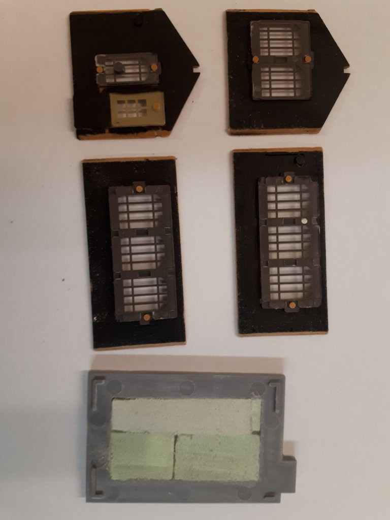

Ich bin nun soweit dass ich die Natürlichen Materialien verbauen kann. Das Grüne Material (Styrodur) ist als Lückenfüller für die Grundplatte von Kibri auf einer zugeschnittenen und angeschliffenen Hobbycolor Platte mit Plastikkleber unter die auf der unterseite ebenfals angeschliffenen Grundplatte von Kibri angekleben. Die Grundplatte wird später nur noch von aussen sichtbar sein, die Hobbycolor Platte kann (wenn vorhanden) in eine Korkplatte Eingepasst werden oder in den Anlagentisch (wenn Vorbereitet)
Eingepasst werden. Ich empfehle das zugeschnittene Styrodur mit spezialkleber für poröse Materialien auf die angeschliffene Platte von Hobbycolor anzukleben.
Tanya
Ps. Die schwarze Farbe ist beim grösseren Teil der Fläche am Endergebnis nicht mehr zu sehen.

Ich kann die Kurbel allerdings nicht so Bauen
natürlich kannst Du. :D
Du sägst von einem Quadratstab 6 mm ab und schrägst ihn Oben mit einer Feile an. Dann klebst Du Kartonstreifen als Ständer an und biegst aus Draht (Litze) die Kurbel. Kleines Loch in den Stab, Draht rein und fertig:
Graugrün angestrichen ist die Mimik in deiner Baugröße ausreichend und erkennbar abgebildet. Geht nicht - gibts nicht. :thumbsup:

die Innenseiten der Häuschenwände müssen zumindest weiss angepinselt werden. Schwarze Wände kommen in der kleinen Bude nicht so gut, schon gar nicht wenn man reingucken kann und soll.
