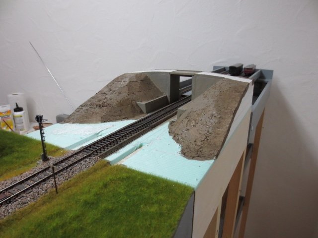

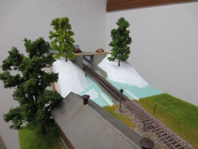

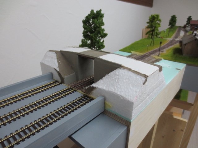

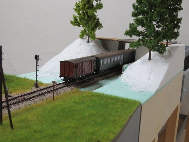

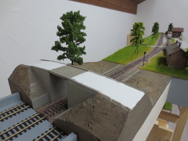

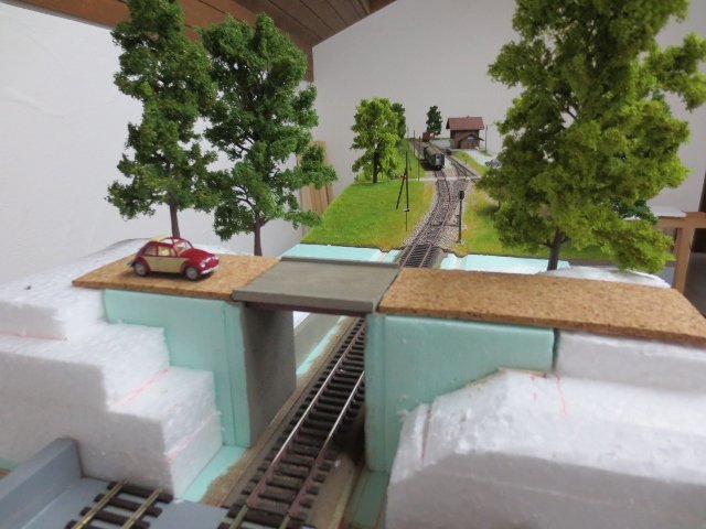

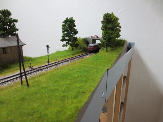

Habe mal an meinem Übergangsmodul zum FY gearbeitet. Die folgenden Fotos ist mal der Zwischenstand und auch Stellprobe um zu sehen wie das in etwa wird. Es soll eine einfache Strassenbrücke aus Beton werden, so wie es früher auch gab. Am Anfang war ich noch nicht so überzeugt aber je mehr Farben und auch die Bäume ins Spiel kommen so denke ich wird's schon werden.

Übrigens: das Dach vom Leichtstahlwagen wurde noch ein bisschen nachbehandelt. So wirkt es nicht mehr allzu grau.
nebenbahner
Inzwischen ist das Übergangsmodul im Rohbau fertig. Jetzt folgt der Feinschliff und die Ausgestaltung.

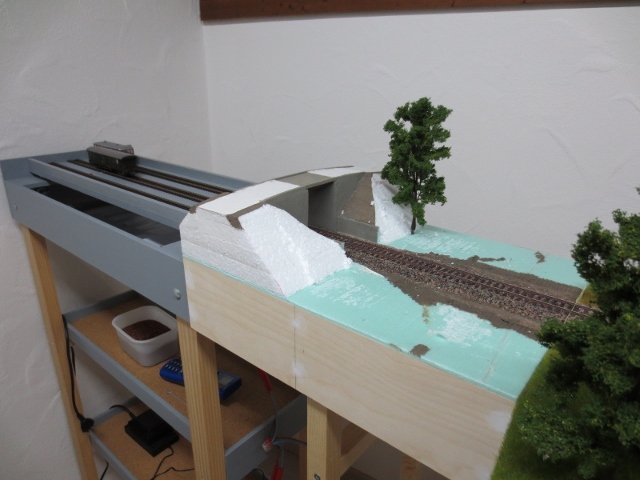

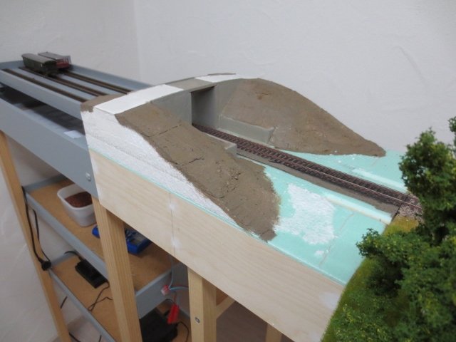

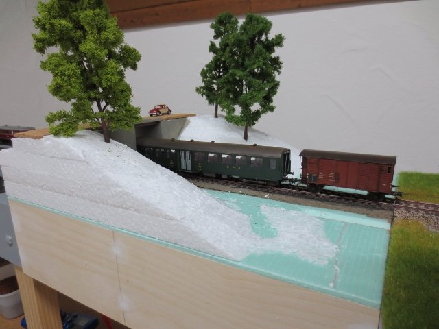

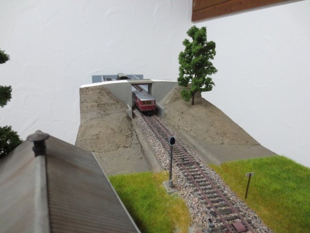

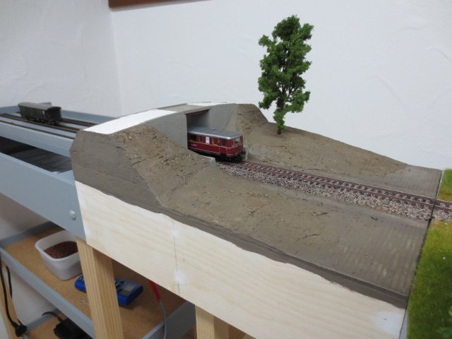

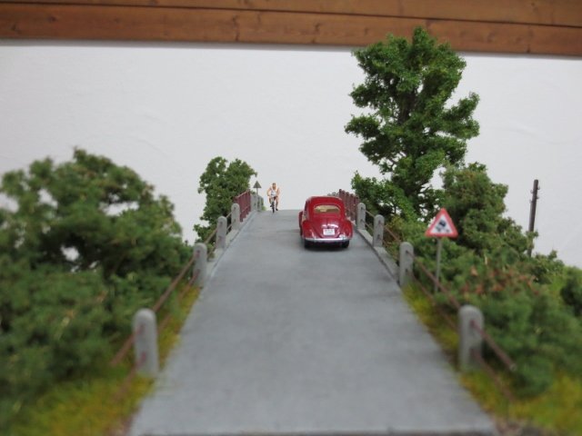

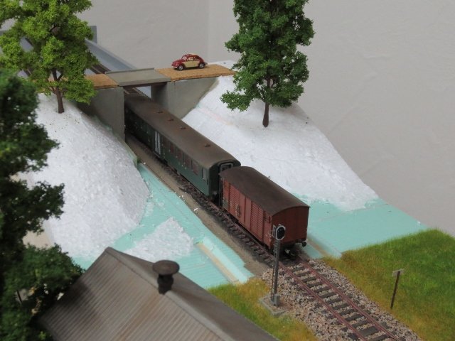

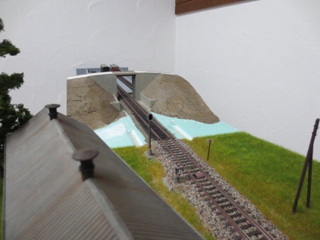

Meine Brückengeschichte lässt mich nicht mehr in Ruhe! Irgendwie bin ich nicht zufrieden mit dem Ergebnis. Zu wuchtig und irgendwie nicht stimmig. Es ist ja eine kleine Brücke und die Aufschüttung wurde Künstlich gemacht.
Wenn ich Strassenbrücke in unserer Umgebung mal richtig anschaue dann sieht das anders aus als es meine Situation ist.
Also so griff ich zum Messer und Schnitzte das so zu recht wie es in etwa auch beim Vorbild ist. Die feineren Schnitzabreiten folgen noch. Auch wurde die "Betonoberfläche" nochmals behandelt und schöner gemacht.
Irgendwie ist wirkt es jetzt stimmiger und nicht mehr zu wuchtig.

So, jetzt kann ich glaub auch besser schlafen :) !
Weitere Updates werden folgen.

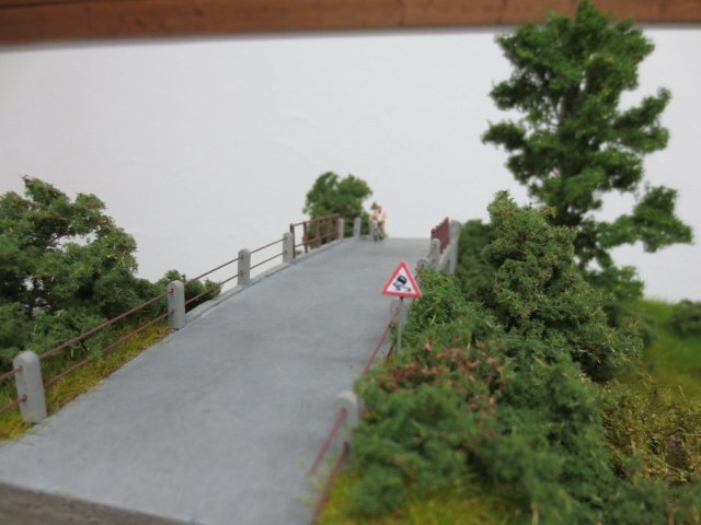

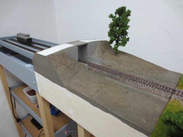

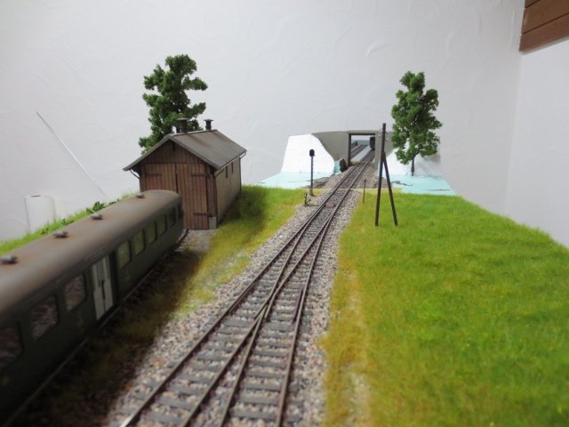

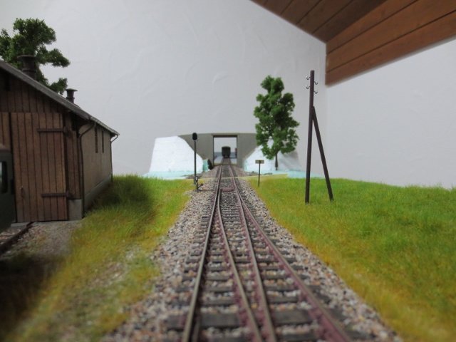

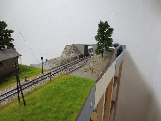

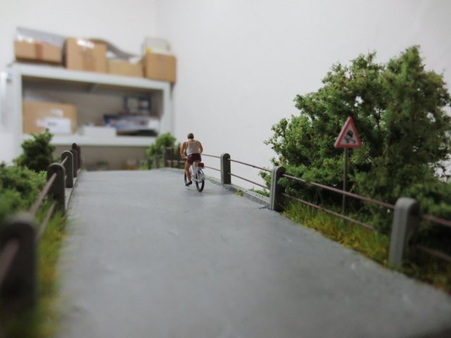

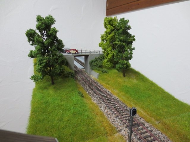

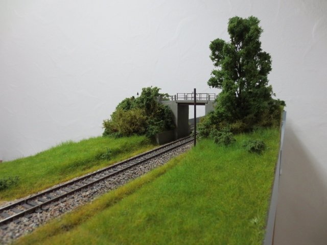

So, nun endlich das Finale der Landschaftsform der Strassenüberführung. So wird es bleiben.
Jetzt kann es wieder in vollen Zügen weitergehen mit der Ausgestaltung.

Mir hat es vorher auch gefallen. Man hätte ja davon ausgehen können das der Hügel schon immer da war und eine Strasse darüber führte. Weil die Linienführung der Eisenbahn dort durch geht und der Hügel im Weg war musste ein Geländeeinschnitte gemacht werden. Da aber die Autofahrer immer noch die Strasse benutzen wollen musste ne Brücke her. Das wäre meine " Geschichte" zu dem Wuchtigem Gelände.

Eine Frage habe ich doch, findest Du dass die Brückenwand nicht etwas nahe bei an dem Gleis ist?
Ich persönlich könnte mir vorstellen das es ev. besser wäre, wenn Du die Brückenwand mit dem gleichen Abstand wie Mauer machen würdest. Oder sehe ich dass nur falsch? Ich empfinde es einfach nur etwas eng an der Stelle.
Gruss und weiter so!
Hoi Michi
Wenn man mit dem Original vergleicht ist es überhaupt nicht eng. Das Lichtraumprofil ist umgerechnet auf H0 nur 1.4mm breiter als die Züge (pro Seite)(im Original 12cm). Patrick hat definiv mehr als 1.4mm Abstand eingeplant.
Bei der SBB beträgt der Gleisabstand auf vielen Strecken 3.5m, bzw 40mm bei H0. Es bleibt also lediglich 50cm Luft zwischen sich kreuzenden Zügen. Im Modell sind das dann noch knapp 6mm.
Für Märklin-Anhänger ist der Abstand aber sehr klein und damit sehr ungewohnt.

Kleine Nebenfrage: Die blaue Platte - ist das eine Gipsplatte und warum ist diese zusätzlich auf dem Holz?
Gruss Jimmy
nebenbahner
Vielen herzlichen dank für eure tollen Antworten.

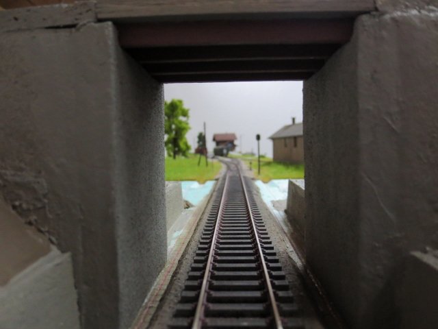

Die Brückenwand ist nicht zu nah am Gleis. Die Breite zwischen den Wänden ist 55mm. Ich habe dies von einer NEM-Norm übernommen (habe die Norm grad nicht zur Hand - aber bei Interesse hole ich diese gerne nach).
#88
Jimmy, die blaue Platte ist grün :). Das ist eine 5mm Dicke Bodenplatte aus Styrodurähnlichem Material von Silatec. Die verwende diese Platte um nicht das Holz/Rahmen mit nassem Leim, Gips etc. zu belasten. Auch ein Grund ist dass ich so auf diese Weise einen einfachen Entwässerungsgraben am Bahndamm machen kann.

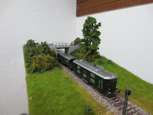

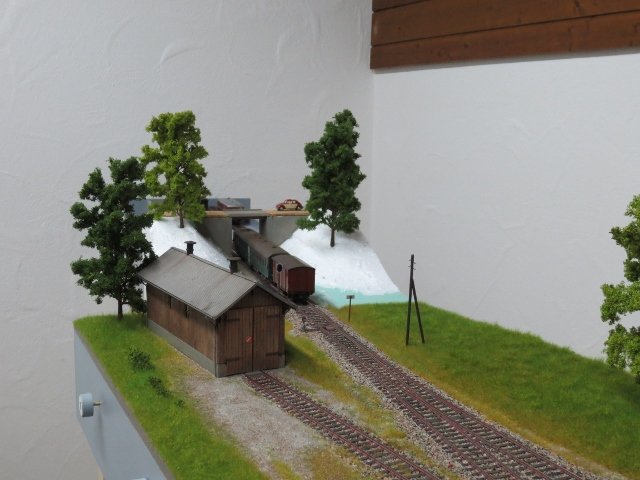

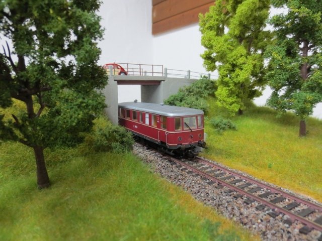

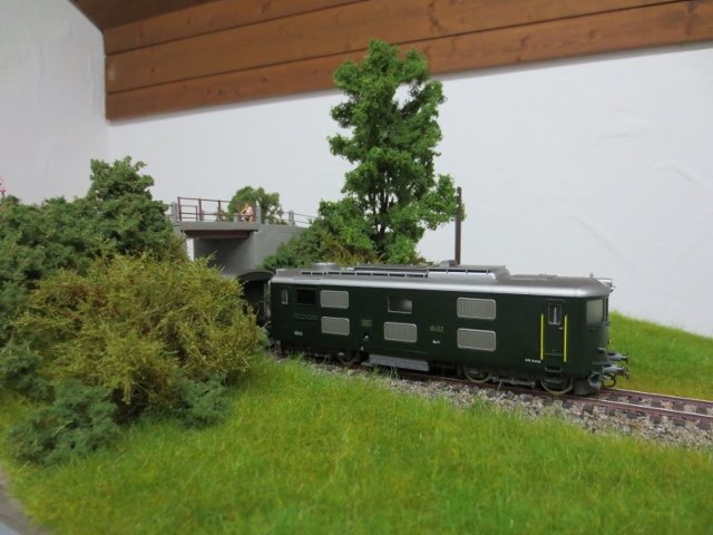

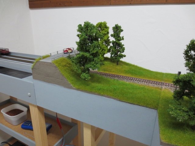

So nun zum Übergangsmodul zum FY:

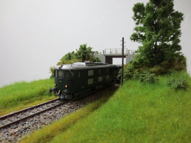

Noch nicht ganz fertig, das Geländer muss noch schöner gestrichen werden, ein paar Büsche noch, ein bisschen Torf etc. und dann ist das Übergangsmodul zum FY fertig.
Anbei Fotos:

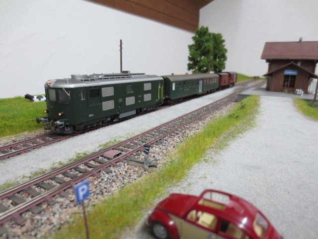

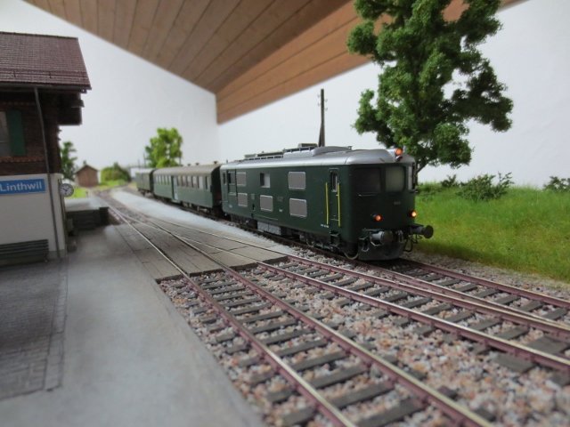

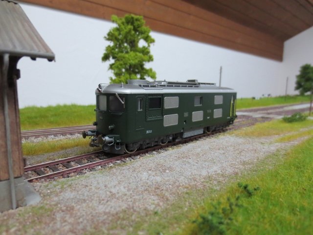

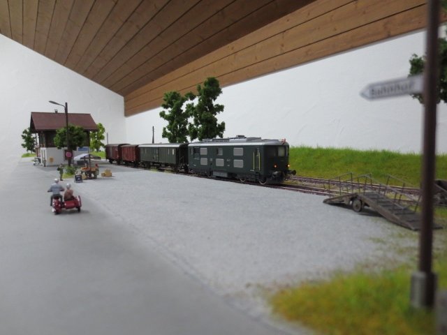

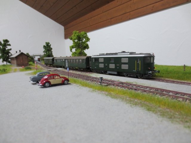

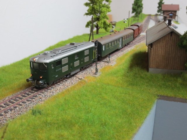

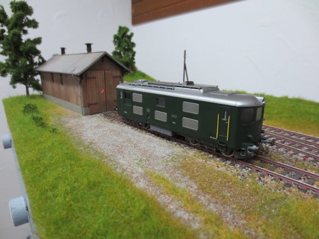

Nun Heute hat meine Bm 4/4 II von Fulgurex endlich mein Zuhause gefunden bzw. erreicht Linthwil und kann ab sofort den Betrieb aufnehmen.
Anbei ein paar Fotos vom ersten Betriebseinsatz:

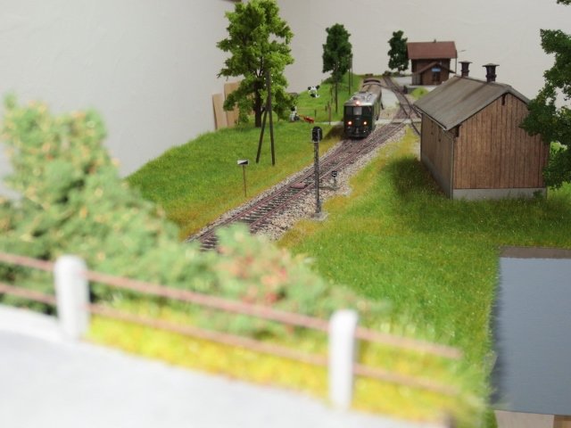

Nun ist das Übergangsmodul zu 99% abgeschlossen. 99%? Ja, es gibt immer wieder etwas wo man erst beim Betrieb machen sieht und die Pinzette ist dann immer bereit :).
Alle Gleise mussten mal dringend gereinigt werden um einen einwandfreier Kontakt zu haben. Jetzt läuft alles Perfekt!
Die Bm 4/4 II hat einen neuen Faulhabermotor erhalten und wurde Digitalisiert. Jetzt sind alle CVs wunschgemäss eingestellt und die Lok läuft einfach genial. Bin total Begeistert von den Laufeigenschaften.

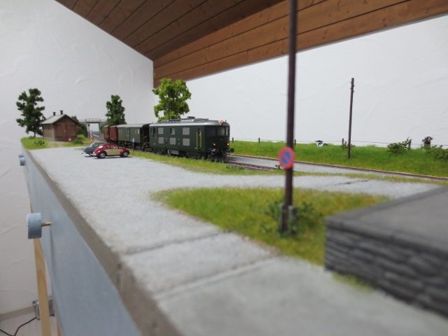

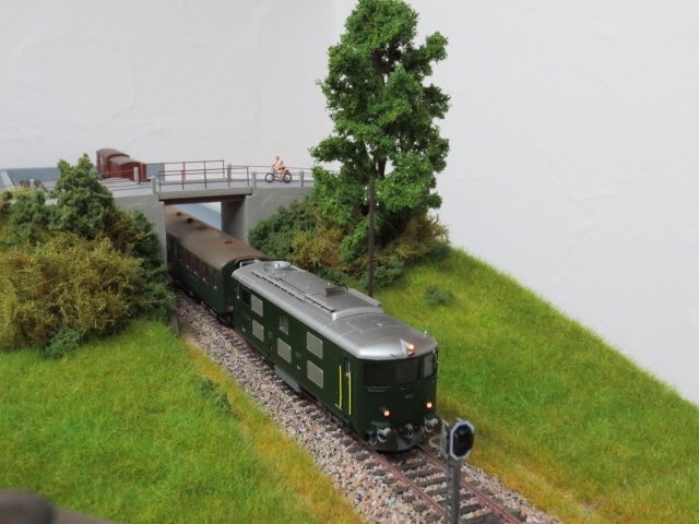

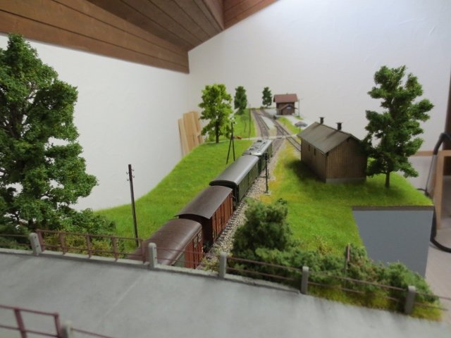

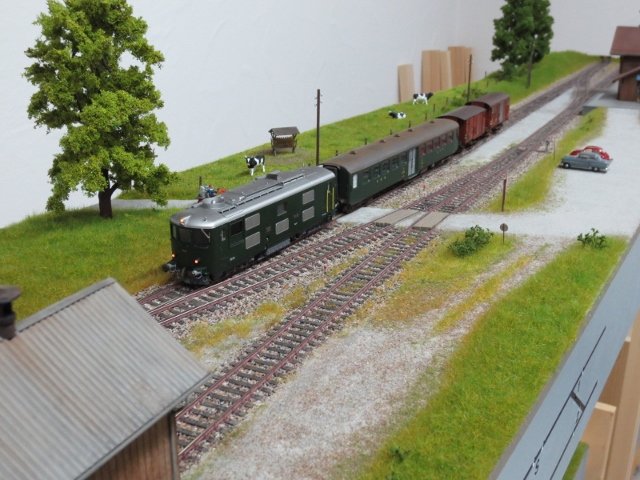

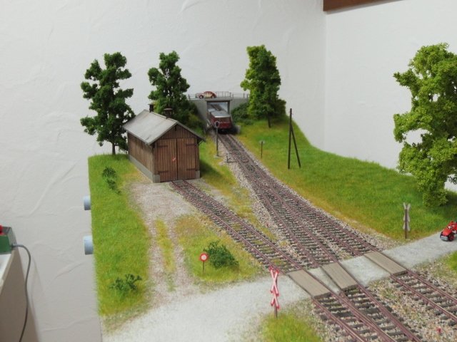

So nun Fotos vom neuen Übergangsmodul:

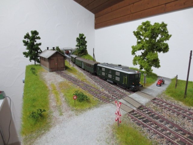

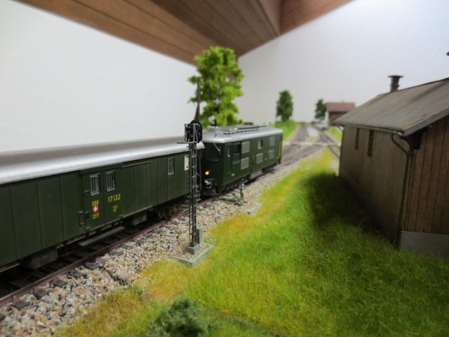

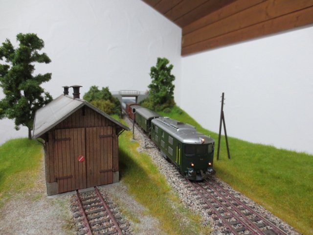

Natürlich kommt zwischendurch auch mal ein Zug. Hier ein Güterzug:

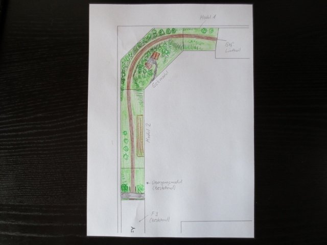

Nun am Freitag war ich an der Modellbautage in Winterthur. Hatte einige Sachen gesehen wo mir sehr gefallen haben und vor allem für die weitere Ausdetailierung meines Bahnhofes Ideen einbrachten. Ab und zu muss man andere Anlagen ansehen da auch mir manchmal die Ideen ausgehen :).
In den letzten Tagen habe ich mir sehr viele Gedanken gemacht bezüglich der Weiterführung der Strecke um die Ecke. Unzählige Varianten wurden aufgezeichnet bis ich endlich mal zu einer Variante kam die ich am stimmigsten fand.
Ich bin zwar kein Fan von engen Radien bei Normalspur aber irgend wie muss man einfach Kompromisse eingehen da die Anlage in einer Wohnung ist und nicht in einer Turnhalle.
Für das Eckmodul hatte ich immer eine Tunnellösung im Visier um den engen Bogen zu tarnen. Aber einen Tunnel mit Berg scheint mir einfach zu Dominant und zu wuchtig zu den Bestehenden flachen Modulen.
So ist mir die Idee gekommen den Bogen offen zu lassen jedoch diesen im einem Felseinschnitt mit Wald zu tarnen. So wird das ganze nicht zu hoch und dennoch ist der enge Bogen einigermassen getarnt.
Vorne am Eckmodul wäre Platz für ein schönes Detail zum Beispiel ein Haus mit Garten.
Der Bogen im Felseinschnitt ist zwar R=620mm aber dafür auslaufend (Übergangsbögen) auf beiden Seiten mit R=1000 und im Modul 1 + 2 mit R=1500mm. Die Module 1+2 würden auch ohne das Eckmodule zusammenpassen - zum Beispiel wenn Betrieb im Wohnzimmer oder wo auch immer statt finden sollte und das Eckmodul nicht gebraucht wird.
Dies ist erst mal eine Idee. Generell kommen bei mir eher kurze Fahrzeuge zum Einsatz. Jedoch das längste Fahrzeug ist der Leichtstahlwagen.
Muss das ganze mal am Boden mit Papier im Mst. 1:1 auslegen und Stellproben machen wie das wirken könnte. Muss aber zuerst Papier kaufen - hab fast keines mehr :-(.
Anbei eine Zeichnung vom oben beschriebenem Eckmodul:
