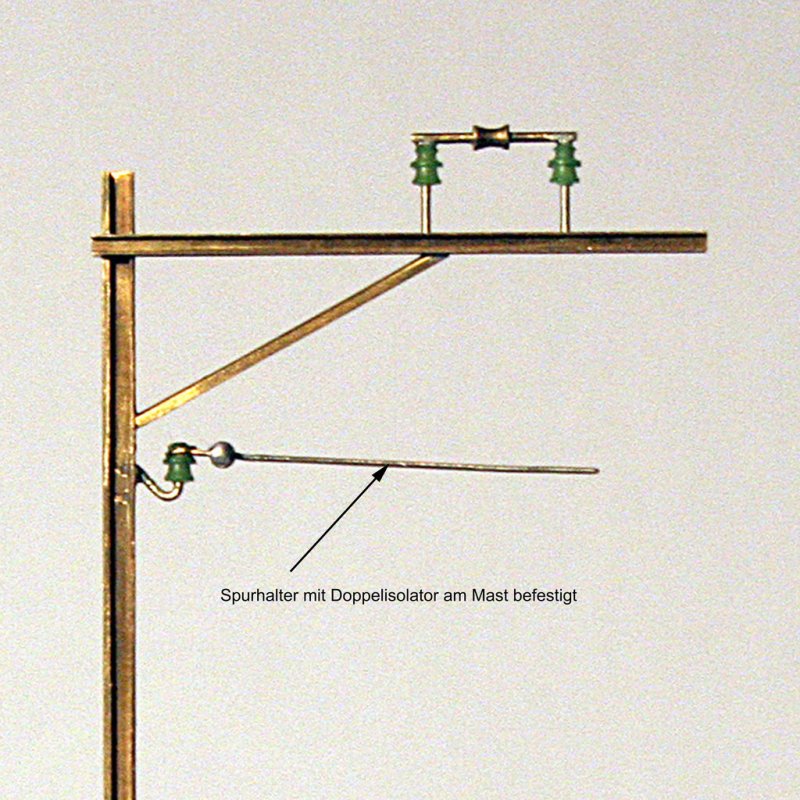

Lieber René
Entschuldige bitte die allenfalls dumme Frage, aber was ist ein Spurhalter an einem Flt.-Masten? Interessiert mich einfach und hab keine Ahnung
Hallo Barni und Christian
Der von Christian hochgeladene Mastausschnitt zeigt eine moderne Bauart (mit markiertem Spurhalter, danke Christian).
Nachstehend die Variante einer früheren Epoche (in 1:87).
Beim Mast mit Bogenausleger über der Weiche fehlen zwei Spurhalter: Einer soll den (fiktiven) Fahrdraht für das gerade Gleis und ein Zweiter für das ablenkende Gleis in Position halten.
Gruss, René

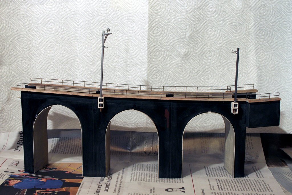

Hallo allerseits
Wie schon angekündigt, gehts nun in der Umgebung des Betonviadukts weiter.
Vor dem Einbau - nach dem Einbau; mit Tunnelportal ...
... ist aber vorläufig nur eine Stellprobe
Hier noch die (nicht sichtbare und daher unbearbeitete) Rückseite des Viadukts mit Supports für die Fahrleitungsmasten. Die masten werden beim definitiven Einbau sicher lotrecht stehen.
Gruss, René
Hoi René
führt dieses Gleis über die Brücke zum Diorama oder zum Abstellbahnhof?
Die Strecke steigt vom Abzweigbahnhof links um/durch den Hügel (#106, letztes Bild) über den Viadukt und weiter hinauf und durch den Hintergrund zum Diorama (#41, viertes Bild).
Das Gleis der Hauptstrecke (siehe auch #106, letztes Bild) führt durch das sichtbare Tunnelportal runter zum Abstellbahnhof
Gruss, René

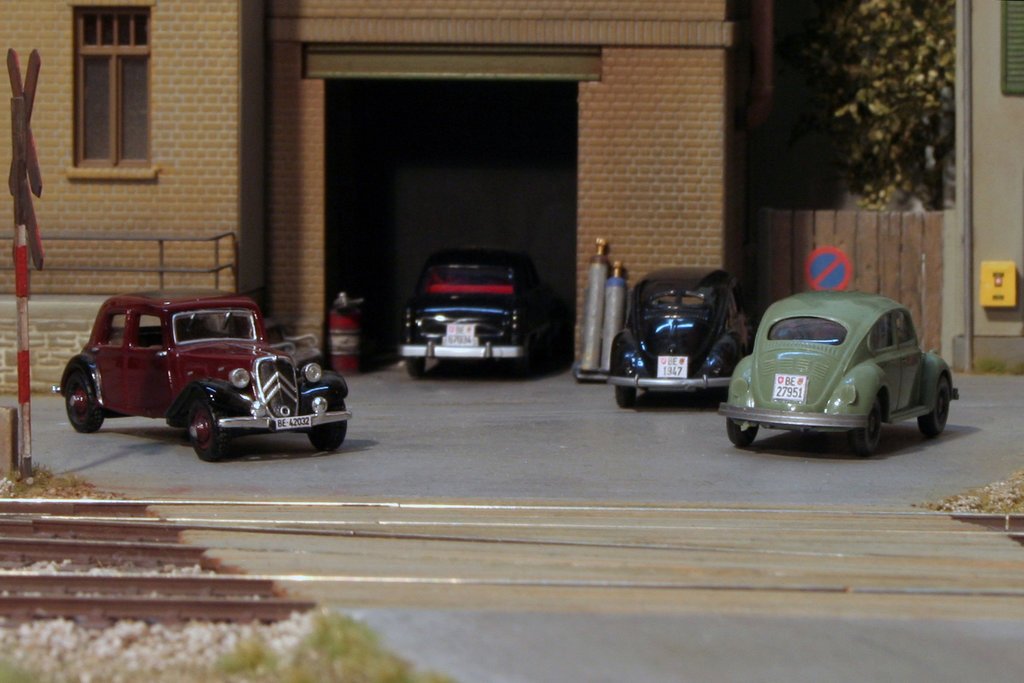

Hier zwei Bilder einiger meiner Autos mit Kontrollschilder. Diese sind erst provisorisch angeklebt, da die Autos gelegentlich noch zugerüstet und evt. patiniert werden. Der Citroen 7A (???) wird noch schwarz seidenmatt gespritzt, evt. sogar matt - so wie ich diesen in meiner Jugend vor unserem Haus täglich angetroffen habe.
Gruss, René
_b_190704 Auto mit KontrSch 01_red.jpg_b_190704 Auto mit KontrSch 03_red.jpg
Hoi René
Sind deine Nummer aus Papier? Wie hast du sie so schön aufkleben können?
