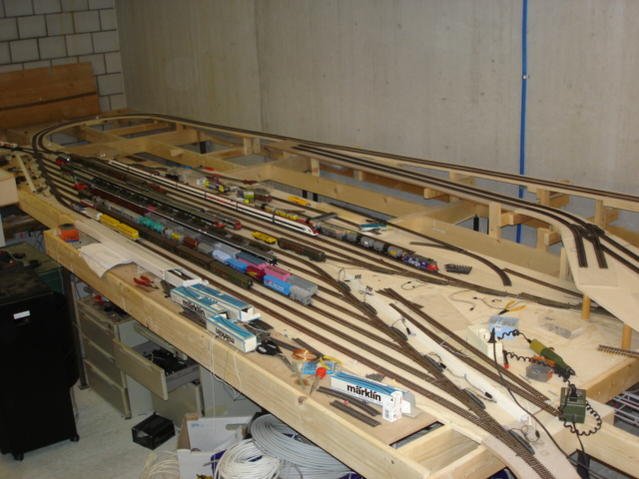

Der Schattenbahnhof, wie er sich momentan Präsentiert, rechts fehlen noch 4 Gleise

Es tut sich ständig etwas in kleinen Schritten. Der eine Teil des Schattenbahnhofes ist bereits Einfahrseitig fertig verkabelt, und die Testphase ist angelaufen. Bisher bin ich mit der Steuerung sehr zufrieden, es funktioniert so, wie ich mir das vorgestellt habe. Nun geht es daran, auch den zweiten Teil des Schattenbahnhofes zu verkabeln, aber da fehlen mir noch Teile der Steuerung, nach welchen ich im ebay noch Ausschau halte, um die fehlenden Teile zu komplettieren... Als nächstes wird sicher auch wieder was an der Strecke in Angriff genommen, z.B. fehlen noch 3 Umgänge am grossen Wendel, auf der AC Strecke gibt es auch noch viel zu tun, z.B. die Fertigstellung des Schattenbahnhofes, Streckenführungen am AC und DC Teil etc... Es muss aber dafür noch einen Berg an Schienenmaterial angeschafft werden...
