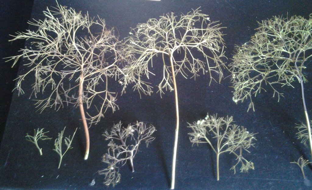

für Solitärbäume und Buschwerk will ich ja Hortensien einsetzen, deren Blütenblätter aber viel zu gross sind. "Entlaubt" geben sie herrlich filigrane Gerippe zum belauben mit Foliage:
Wenngleich die Entlaubung mit der Schere etwas mühsam ist und Geduld erfordert, sind die Ergebnisse besser als Meerschaumgerippe. Gleichartiges aus Draht zu pfriemeln ist sicher aufwändiger.
Als Stämme werden Zweige aus dem Gärtchen in geeigneter Stärke dienen in die Löcher gebohrt werden, passend für die Aufnahme der dünnen Hortensienstämmchen.

die stromlose Zeit (Off topic: "Amtliche Kabelquerschnitte") nutzte ich zur Entlaubung meiner Hortensien:
Ein mühsames Unterfangen, da die Blättchen einzeln mit der Schere abgeschnitten werden müssen. Nur so bleibt die verästelte Struktur der Pflanzen erhalten.
Erstaunlich stabil sind die so gewonnenen Gerippe. Nach Tauchbad in Klarlack und Belaubung werden sie sicher weniger empfindlich sein, als Streckenmast, Fahrdraht und Formsignal.
Es eignen sich übrigens nur die grossblütigen Schneeballhortensien. Blütenstände kleinwüchsigerer Sorten zerbröseln nach Trocknung zu Staub.
