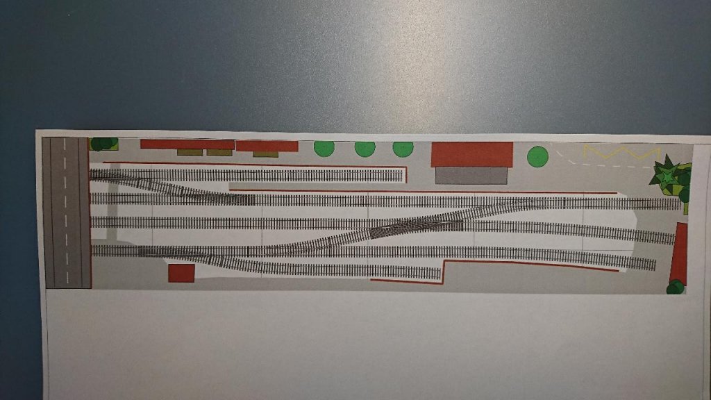

Neu mache ich den Rahmen zweiteilig. Denn wie schon erwähnt ist die Handhabung einiges besser so. Mann kann ein Segment auf dem Tisch bearbeiten was viel bequemer ist als vorhin. Auch der Transport im Auto ist viel besser so (wenn es mal dazu kommt). Da kann die ganze Sache alleine verladen werden und muss nicht immer zu zweit sein.
Da dieser jetzt zweiteilig wird mache ich das Diorama ein bisschen länger. Ich hab 2.5m zur Verfügung - so wird das sichtbare Diorama 1.7m lang (2x 85cm Segmente) - der Rest der FY. Die Breite von 40cm bleibt. Mit kurzen Segmenten/Modulen habe ich früher sehr gute Erfahrungen gemacht - kein Verzug etc. - nie Probleme gehabt- So bin ich zuversichtlich dass die neuen Rahmen gut werden
Das Gleis wird weiterhin Peco Code 75 sein. Denn mit der neuen Planung brauche ich nur eine neue Weiche und neue DKW zu kaufen. Der Rest ist vorhanden und kommt mir so billiger
. Auf eine Dreiwegweiche verzichte ich, obwohl schön anzusehen, aber die Fahreigenschaften über die Weiche haben mir nicht so gepasst.
Anbei die neue Version:
Variante 1....

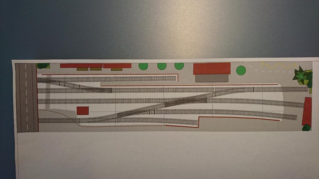

...und Variante 2:
Es ist Geschmacksache aber die Variante 2 finde ich passender. Denn ich will bewusst das Industriegleis unten links von den übrigen Gleisen abheben.
Das Gleis zur Kopframpe ist jetzt gerade und nicht in einem Bogen.
Da die neue Situation mehr Platz hergibt kann ich oben links, wie schon ein paar Beiträge vorher mal die Idee und zur Diskussion stand, eine Weichen Verbindung realisieren.
