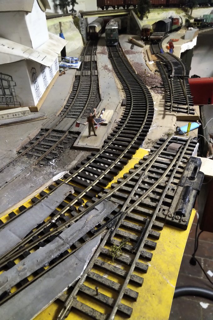

Meine Spur 0 Installation
Erst mal einige Gedanken zur Entschärfung der Weichensituation; sieht eigentlich na elegant aus, auch wenn es biz Arbeit gibt..
Nur R. Duport ist etwas unzufrieden, weil er während der Bauarbeiten das demontierte Blinksignal ersetzen muss..was ihm etwas langweilig und auch ein wenig unter seiner Würde liegend vorkommt.
Ps: ein wenig herausfordernd dürfte die Verbindung zwischen den unterschiedlich hohen Altlasroco- und Rivarossischienenprofile sein...
Ps2: schon mal ein wenig Gleisgewurstel
Ps3: Golden Spike gesetzt und die Kollateralschaeden halten sich in Grenzen

Habe jetzt durch grobe Eingriffe in die Infrastruktur die Installation Ae 6/6 tauglich gemacht.
Leider tut sich bereits das naechste Problem auf: weil bei der Ae 6/6 als Dregestelllok die Pufferbohlen im Gegensatz zur Be 6/8 relativ weit ausschwenken geht das nicht mehr mit dem Pufferwagen (die Re 4/4 hat eben keine Modellkupplung, sondern so einen Märklinartigen Haken der auf beide Seiten ausschwenken kann)
Hatte jemand auch schon dieses Problem? Und hat va jemand einen Rat zur Abhilfe?

... grobe Eingriffe in die Infrastruktur
Das wäre eine nachhaltige Lösung. Ist der im ersten Bild von #303 zu sehende Gleisbogen im Vordergrund derjenige mit dem kleinsten Radius? Wenn ja, würde ich prüfen, ob unter Anpassung der Zwischenperrons der Kurvenradius vergrössert werden könnte ... und der zwischen Gl. 1 und 2 liegende Zw'perron als Nebeneffekt vergrössert werden könnte (?).
Hoi René
Habe deine Idee geprüft und probehalber mal ausgelegt; leider ist sie nicht umsetzbar, weil sonst die verdeckte Rechtskurve nach der Brücke zu klein würde und - ausser man verlegte Gleis zwei in einer enormen Schlangenlinie (eine kleine ist jetzt schon drinn) - die Schnellzugwagen wuerden am rechten Brueckwiederlager anstoßen.
Geschafft, Probefahrt durchgeführt...
Gschweissti Gleis, gueti Reis??
Gruss und Danke, Barni
