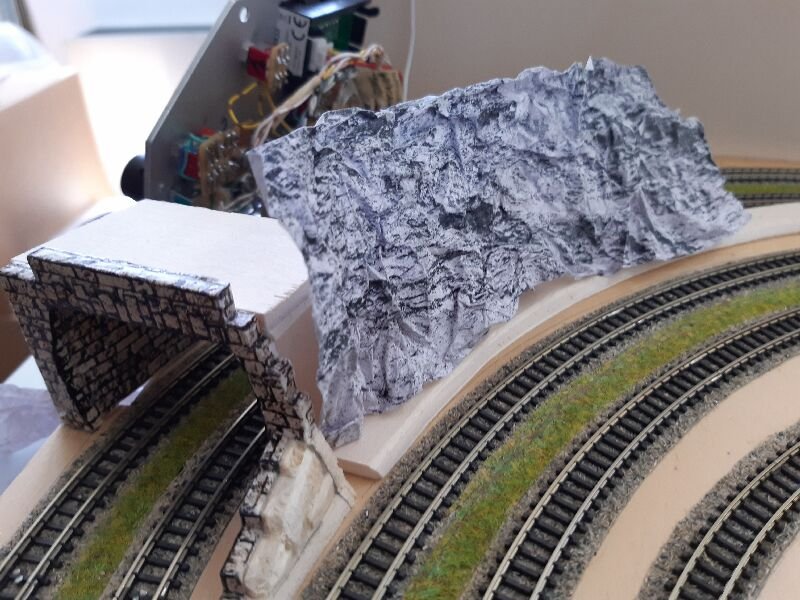

so, jetzt geht es hier auch mal ein wenig weiter... habe fast einen Monat nix gemacht, da wir unsere Garagenbox räumen mussten. Die Herren von der Feuerpolizei führen momentan bei uns in Oberentfelden rigorose Kontrollen aller Fluchtwege und eventueller Brandherde durch. Wir haben kein Auto und in den letzten 5 Jahren hat sich doch einiges an Material angesammelt. Zugelassen sind nur noch Metallschränke und 4 Autoreifen (die ja bekanntlich nicht brennbar sind :rolleyes:).
Um die Abmessungen des Tunnels zu testen habe ich etliche Runden mit einem nicht ganz Epoche-treuen Zug gedreht, maximale Höhe der Bügel und maximaler Überhang in den Kurven waren die Kriterien.
Den inneren Teil des Tunnels habe ich aus 4mm Sperrholz aufgebaut, ich würde halt gern eine natürliche Aussen-Verkleidung des Tunnels anfertigen. Ich habe dann Videos von sogenannter Knitterfolie gesehen, die selbst dem Laien ermöglicht, einen schönen Felsen zu gestalten (heisst es).
Also habe ich mir im Netz einige Oberflächen-Bilder von Felsen gesucht und kopiert, etwas gestreckt und gestaucht, dann ausgedruckt und zerknüllt. Kostet Überwindung die Ausdrucke "kaputt" zu machen, aber das Ergebnis ist sensationell, genau so hab ich mir das vorgestellt.
Das motiviert wirklich zum Weitermachen, werde nun ein Sperrholzgerüst bauen und das Papier mit Holzleim befestigen, dann bekommt der Regelerteil noch einen Holzkasten der dann den Deckel vom Tunnel bilden soll.
Wollte euch nur mal zeigen was mit normalem 80g Papier praktisch gratis machbar ist (Knitterfolie kostet schnell mal über 30.-) ;)
