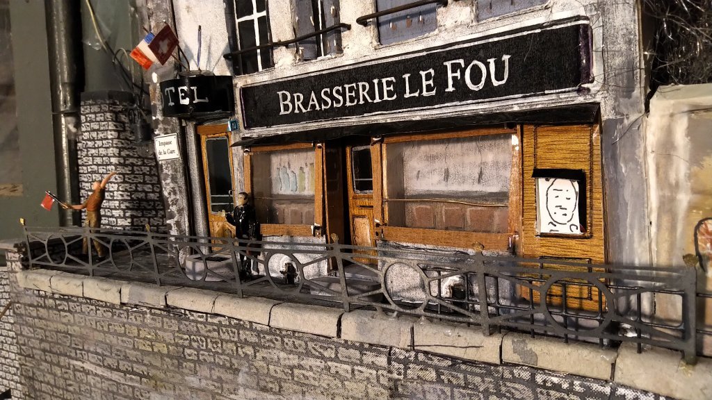

Ich selber bin zwar nicht ganz 2m gross, aber auch nicht wirklich klein. Ich persönlich mag Geländer, die "nur" 1m oder noch kleiner sind gar! Zum Glück sind viele Geländer 1.1m hoch. Je nach Gegebenheit ist zwischen 1 und 1.1m Mindesthöhe zwingend für neue Bauten.
Hoi Teddy
Danke für die Antwort aus der ich allerdings nicht ganz schlau werde: findest du nun das gezeigte Geländer zu tief, zu hoch oder passend?
Hoi Barni,
passt in der Höhe und sieht prima aus: Schmiedekunst vom Feinsten. :thumbsup:
Me. Lerenard kann nicht abstürzen und Herr Duport hat da Oben eh nichts zu suchen, sein Revier sind die Gleisbaustellen. Davon abgesehen liegt Einkehr im Bellevue ausserhalb seiner pekunierären Möglichkeiten und schon der Eintritt scheitert an seiner hemdsärmeligen, farblich exponierten Bekleidung. :D
Aus Freude an helvetischem Modellbau á la Barni Gruß aus Tornesch
Bisschen vergoldet an den Pfostenenden und fertig montiert als Absturzsicherung
Ist allerdings biz kurz, muss rechts nochmals anhaengen
Ps: sicher günstiger als ein Aezteil, allerdings braucht man dafür eine Nachbarin mit Schneideploter

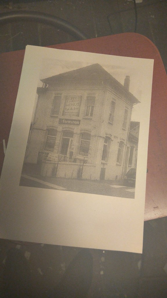

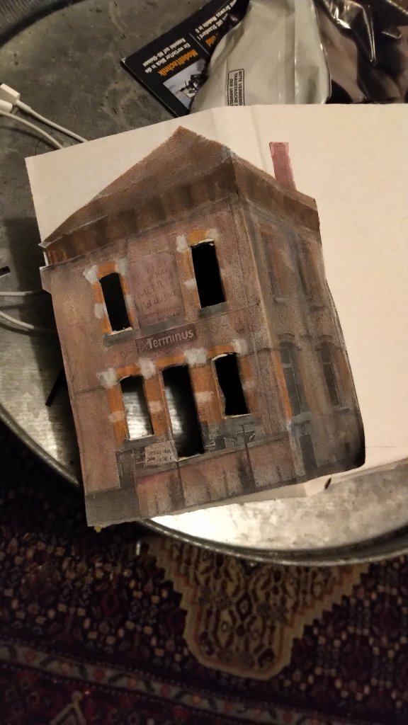

Zuerst nimmt man ein Foto vom zu erstellenden Gebäude, das kann ein Ferienfoto sein oder man zieht sich das aus dem Internet runter. Ich hab hier die letzte Methode gewählt (Terminus Neuves-Maisons). Man speichert das Bild und bringt es im Paint mit der Zerrfunktion zumindest an der Basis auf rechte Winkel und auf die richtige Größe Dann drückt man die ganze Sache s/w aus und macht sie auf dem Kopierer blass

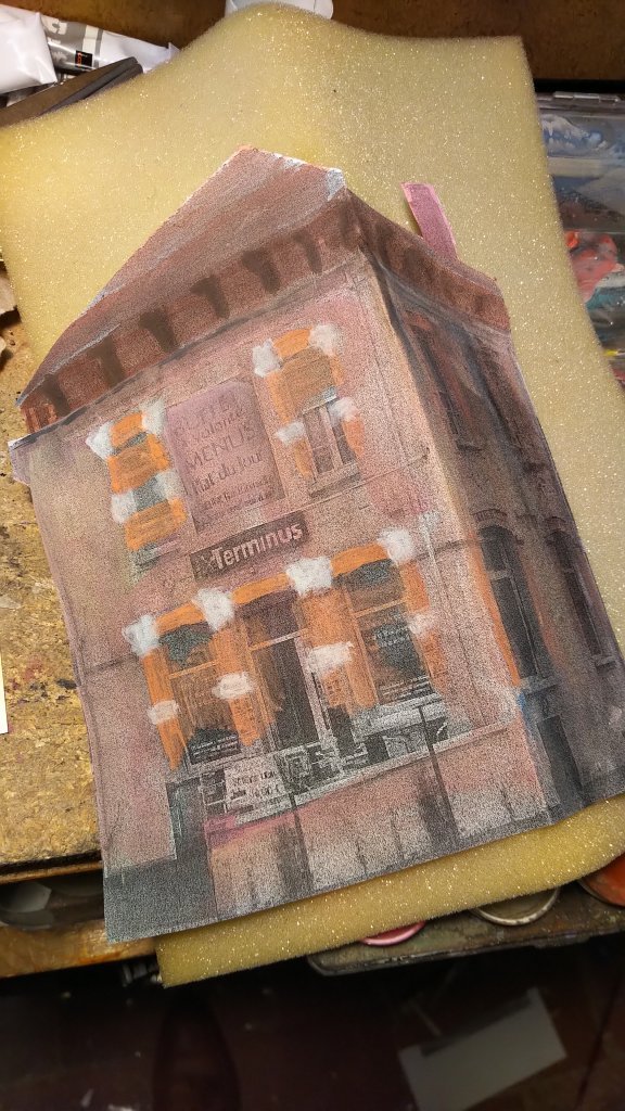

Dann pinselt man das Bild einigermaßen nach dem Vorbild mit Gouache an
Die Fensterlaibungen werden über die ganzen Fenster gemalt; die um 45 Grad abgewinkelt Seitenwand dagegen mit Schattenperspektive abgedunkelt.
Mit wenig Wasser arbeiten und beim Trocknen beschweren.

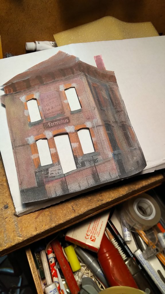

Bei der Frontansicht werden Fenster und Türen dann mit je einem Schnitt oben und unten und einem vertikalen Schnitt in der Mitte des Fensters 'geöffnet' und nach hinten gefaltet.
Dann wird die Fassade auf Karton gelegt und die Fenster und Türen angezeichnet
Die gezeichneten Fenster werden aus dem Karton ausgeschnitten und danach das 'Gemaelde' auf den Karton aufgezogen. Die Fensterlaibungen werden um den Karton herum nach innen festgeklebt, so dass die Illusion einer gewissen Wandstaerke entsteht
Anschliessend werden mit aquarellfähigen Farbstiften braun, schwarz und weiss -etwas angefeuchtet - Konturen durch Licht und Schatten gegeben und allenfalls Fügen im Mauerwerk gezeichnet. Mit Kalkpapier und aufgezeichneten Rahmen werden die Fenster hinterlegt und allenfalls das Wirthausschild, hier aus beschriftetem Bierdosenblech, aufgeklebt. Mit etwas Draht und einem Blechfisch wurde hier noch das optische Label dargestellt und fertig ist die Sache.
Schnell erstellt, romantisch und für den Hintergrund absolut genügend.
