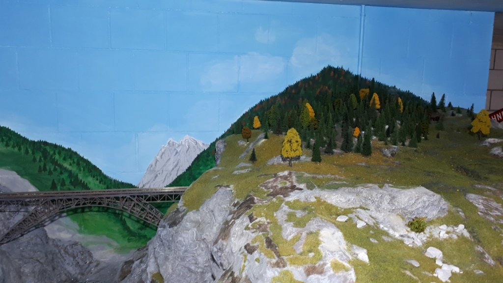

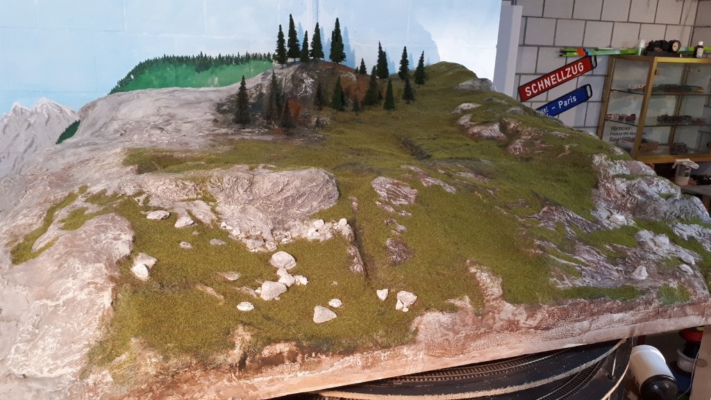

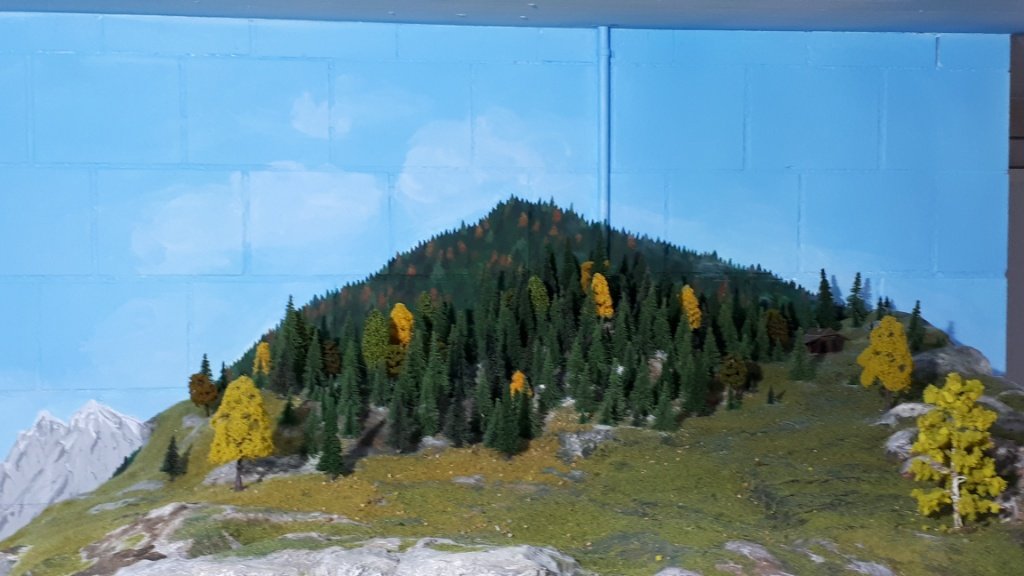

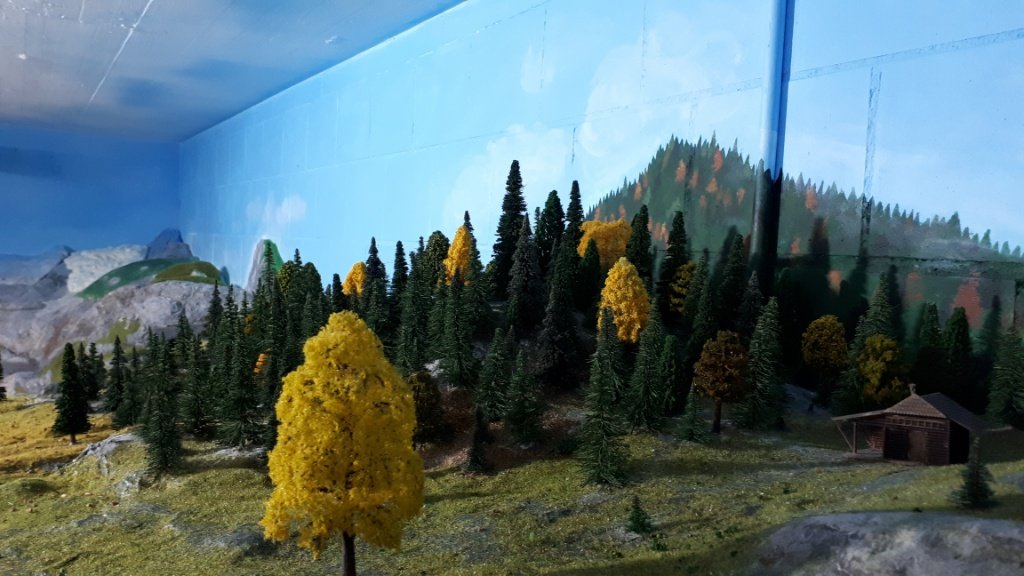

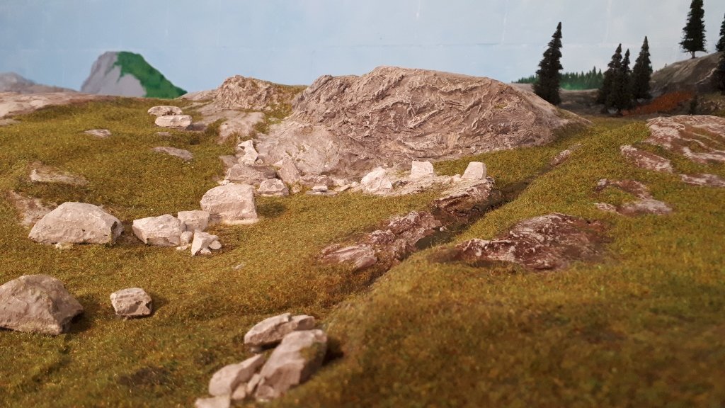

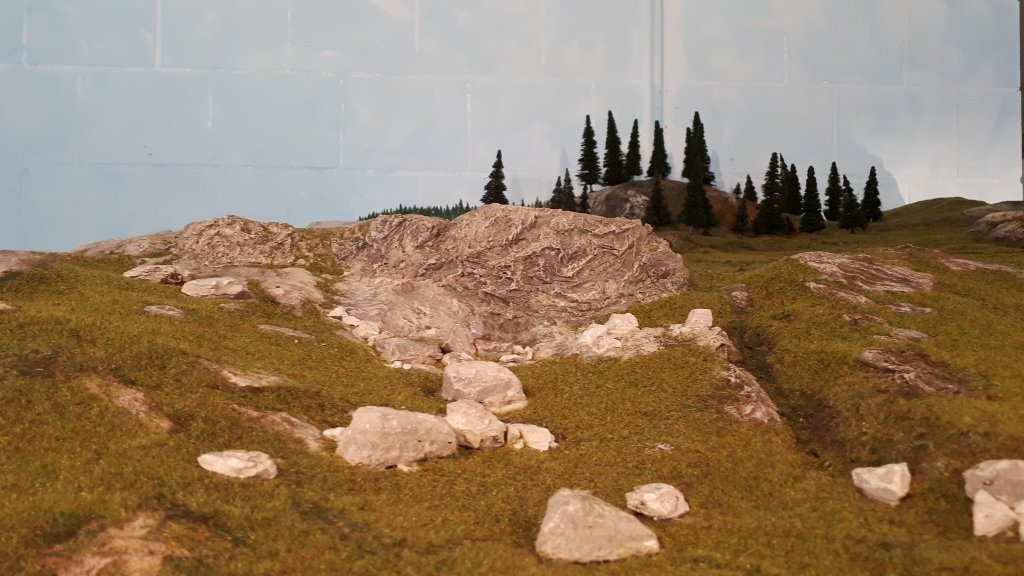

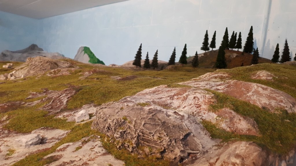

Dafür hat meine Bahnchefin sich an der Landschaftsgestaltung wieder ein wenig angenommen, und den Grundstein zur Begrünung gelegt.
Auf der Alp Hausberg entstehen die ersten Grünflächen... Die Tannen sind allerdings nur Stellprobe in dieser Ecke wird es Herbst sein, und dementsprechend auch gelbe Fichten anzutreffen sein...

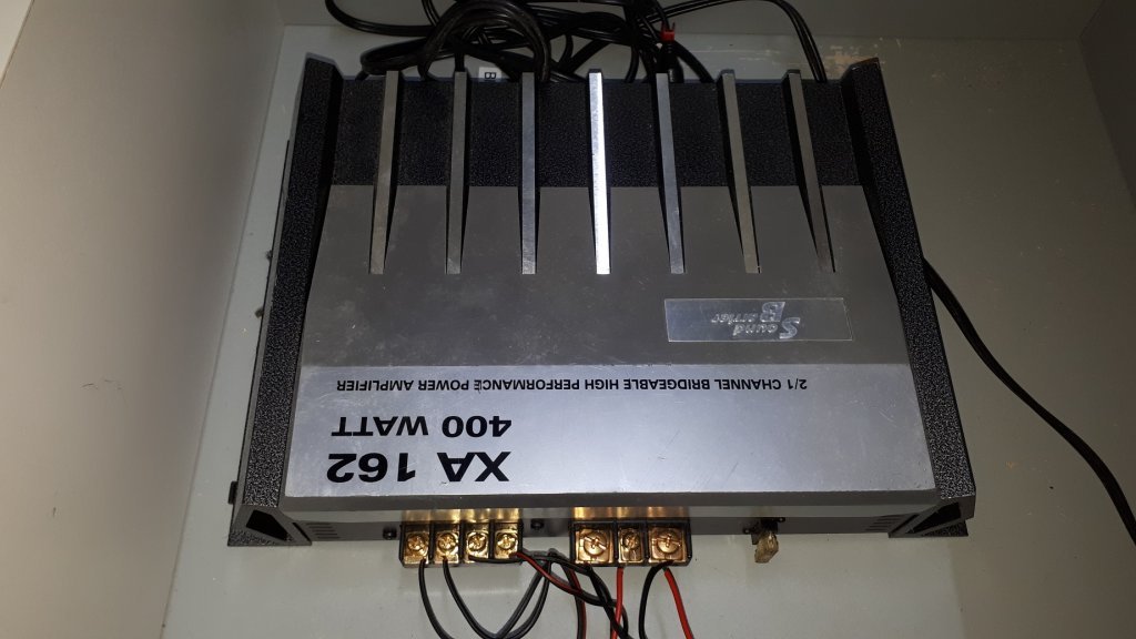

Als kleine Zwischenarbeit zwischendurch habe ich mich der Tontechnik für die Modellbahn gewidmet. Da ich die Bahnhofsdurchsagen und Zugansagen über den PC betreibe, und auch andere Geräuscheffekte eingebaut werden sollen, habe ich mich daran gemacht, die Tonwiedergabe zu verbessern.
Zur Verstärkung des Audiosignals ab dem PC habe ich mich mit einer alten Endstufe, welche ich damals in einem Auto verbaut habe, bedient. Ich habe zudem ein paar Modellbahntrafos, welche sich für das Projekt durchaus eignen. Die Ausgangsspannung muss gleichgerichtet werden, damit ich die Enstufe anschliessen kann, da diese ja normalerweise ab der Batterie des Autos gespiesen wird. Zudem kann ich die gleichgerichtete Spannung auch gleich zur Steuereung der Relais für die Lichtsteuerung der Anlage benutzen.

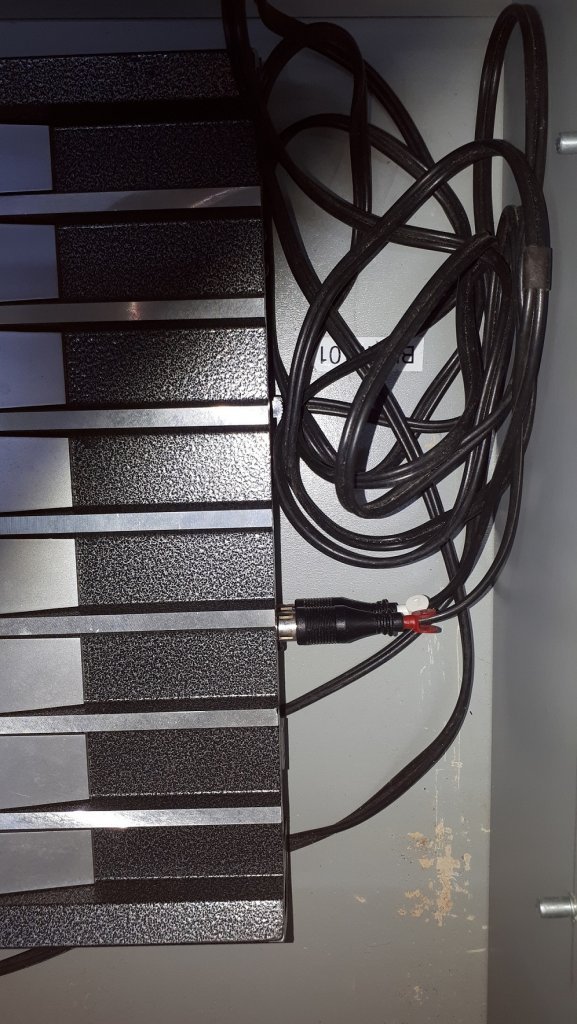

Die Endstufe wird mittels Chinch Kabel und Übergangsadapter am Audioausgang am PC verbundenAnschluss PC_Endstufe.jpg
Die Boxen und die 12V DC Speisung werden an der Endstufe angeschlossen
Ein kleines aber nicht unwichtiges Detail ist, dass der Remote- Anschluss mit einer Brücke zum +12V Eingang verbunden wird, da sich sonst die Endstufe nicht einschaltet. Der Remoteeingang wird normalerweise mit dem Autoradio verbunden. Sobald das Radio läuft, schaltet sich auch die Endstufe ein. Mit dieser Brücke bezwecke ich, dass die Endstufe einschaltet, sobald diese mit Strom versorgt wird. Somit konnte die Endstufe doch noch sinnvoll eingesetzt werden.

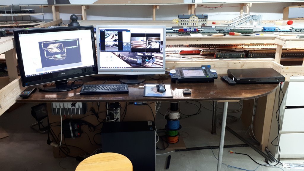

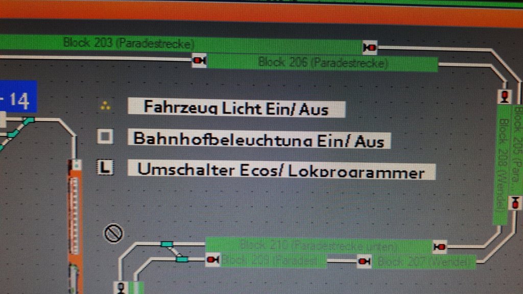

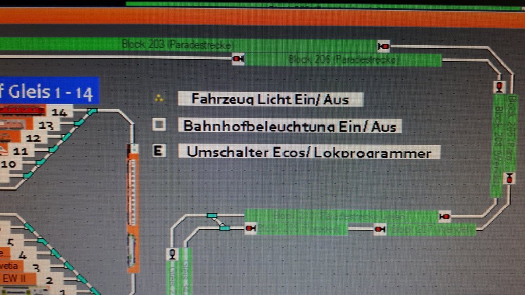

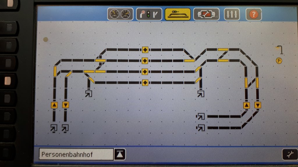

Ich hatte wieder ein wenig Zeit mich meiner Moba zu widmen. Der Leitstand hat sich verändert, ich habe eine Tischfläche gezimmert, um mehr Abstellfläche für die Bildschirme und Ecos zu erhalten, und mehr Übersicht zu schaffen...
Zudem habe ich ein paar Gadgets eingebaut und im TC und der Ecos programmiert. Eine Schaltung für die Bahnhofbeleuchtung und eine Umschaltung Ecos/ Lokprogrammer wurden erstellt. Die Umschaltung erspart mir das umständliche Umstecken Ecos/ Lokprogrammer zum Programmiergleis. Nun können die Gadgets über die Ecos und über den TC geschalten werden.
Die Schaltungen wurden mit Relais gemacht und werden durch Switch Piloten von ESU angesteuert.

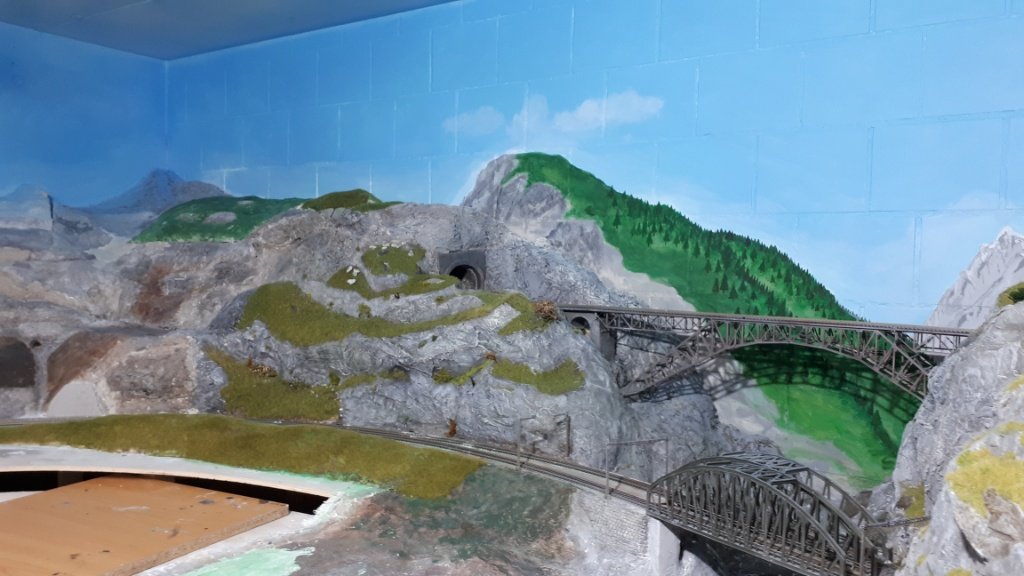

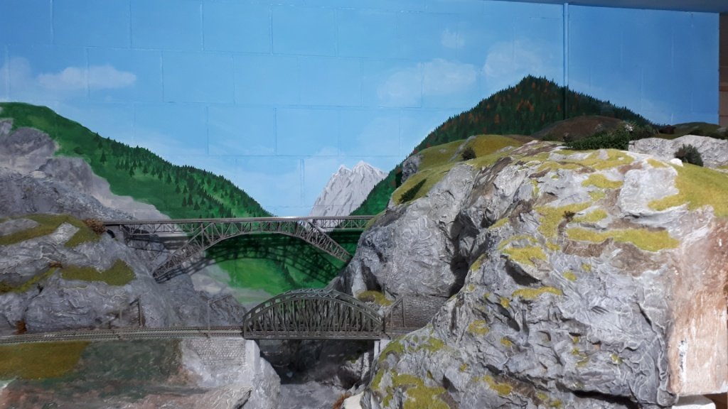

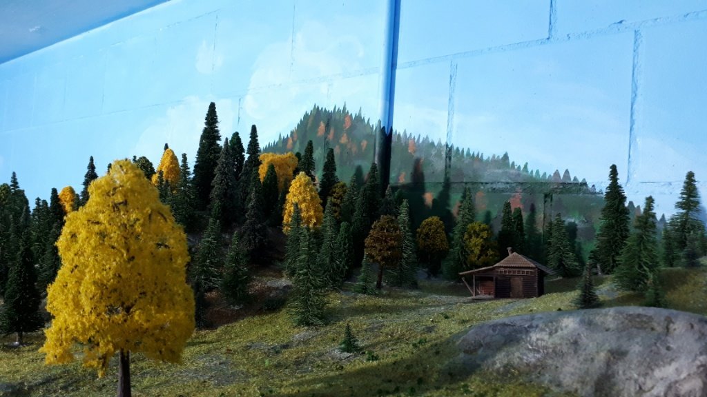

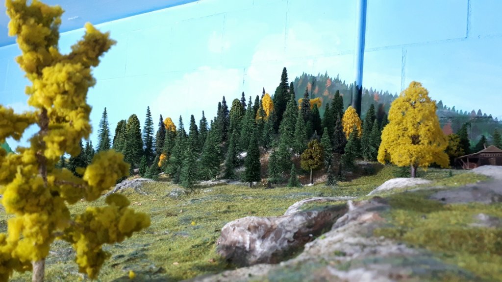

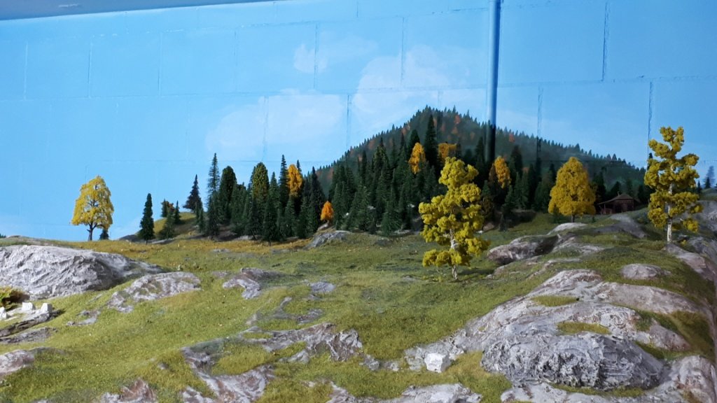

Momentan geht es wieder in kleinen Schritten voran an der Anlage
Am Hintergrund wurde weiter gemalt und der Hausberg erstrahlt in seinem Herbstkleid...
