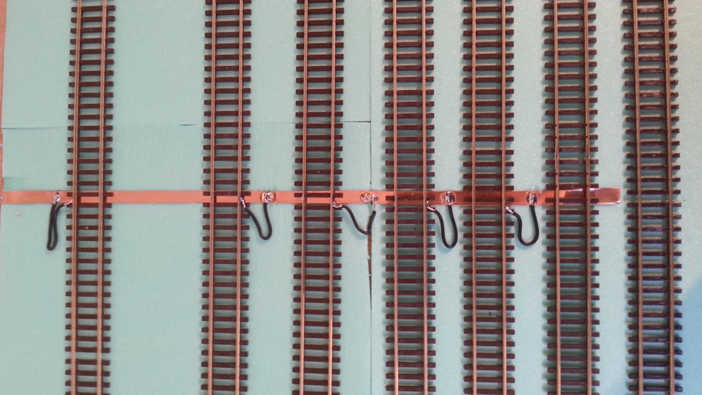

Damit ich nicht für jedes Gleis ein Draht verlegen, anlöten und auf einer Verteilklemme klemmen muss, habe ich es mir einfach gemacht, und ein dünnes Kupferblech in Streifen geschnitten.
Dieser Streifen habe unter den Schienen durch geschoben und jeweils durch einen Draht mit der entsprechenden Schiene verbunden. So habe ich nur einen Draht zum verlegen und anschliessen, welcher auf den Kupferstreifen führt...
So habe ich das entweder für den Bahnstrom oder für die Masse gemacht...
Übrigens, der Draht links aussen ist nicht etwa falsch angeschlossen, da hat die Strecke die entgegengesetzte Fahrrichtung. Bei den Spurwechseln werden Kehrschleifenmodule eingebaut, damit alles einwandfrei funktioniert....

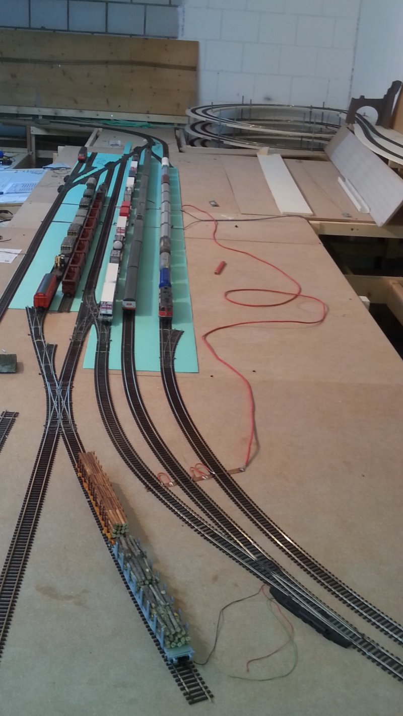

So sieht meine Kellerbaustelle momentan aus. Der Personenbahnhof ist nun mal so verlegt, dass der Fahrbetrieb aufrecht erhalten kann. Die Weichen rüste ich alle mit ESU Servos aus.
Allerdings sind noch keine Weichen mit Servos ausgerüstet. Das rote Kabel wird verschwinden, ich habe es nur mal hingeknallt, für die Einspeisungen.
Die Gleise werden mit Rückmeldungen ausgerüstet, dann wird sicher nichts mehr von Kabeln zu sehen sein...
Die Gleise sind noch nicht vollständig verlegt, und zum teil noch als Stellprobe
Es nimmt aber stetig Formern an. Jetzt geht es sicher auch an die Gestaltung des Bahnhofes, der Landschaft etc....

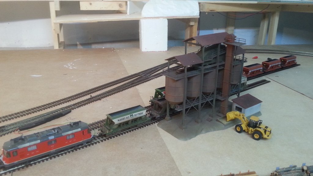

Die Hauptgleise im Bahnhof sind grundsätzlich verlegt, und der Fahrbetrieb läuft... Das Gleis 1 im Bahnhof und einzelne Gleise im Rangierbahnhof fehlen noch,
dafür hat das Kieswerk seinen provisorischen Platz erhalten...20150725_114842 (1024x576).jpg

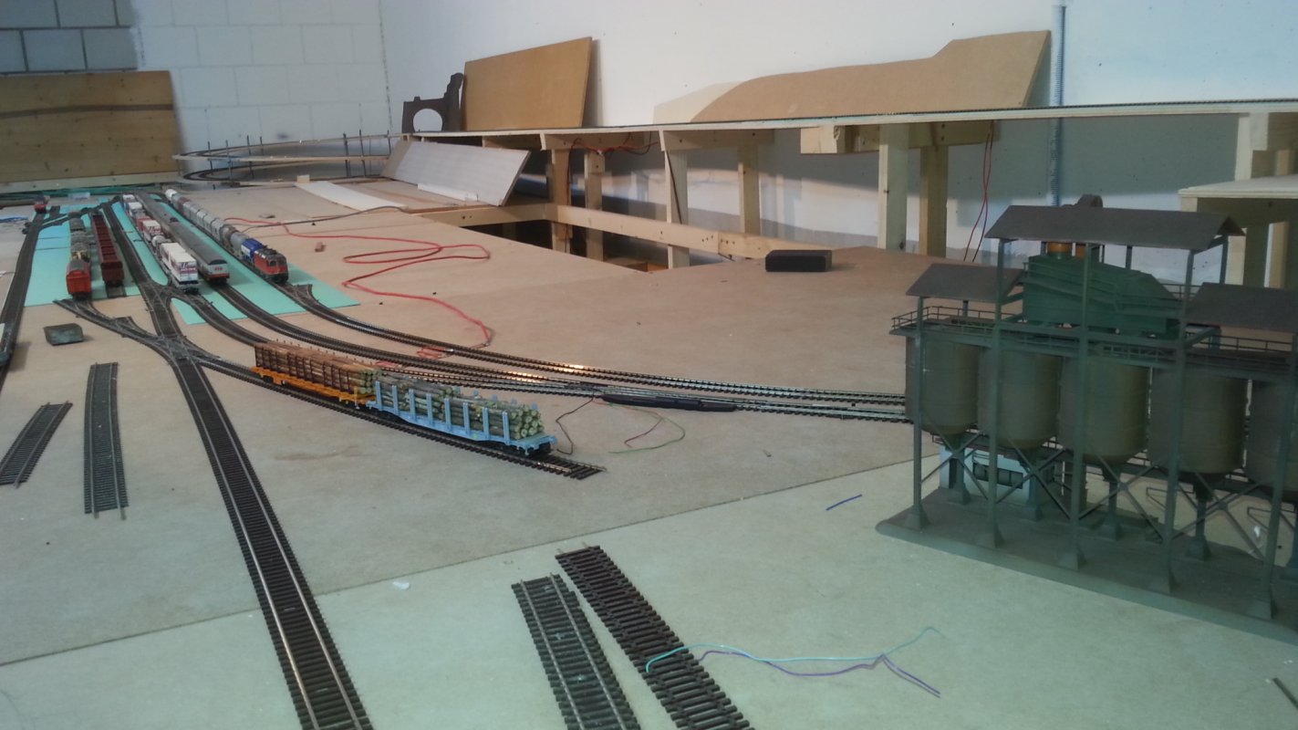

Im Hintergrund de Einfahrt/ Ausfahrt west vom Personenbahnhof. Die Kurve nach dem Spurwechsel wird nicht mehr sichtbar sein....

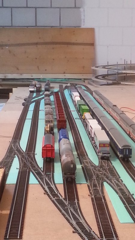

Der kleine Rangierbahnhof... ganz rechts verlaufen die Perrongeleise des Personenbahnhofes.
Es werden 3 Perrongleise und ein Durchfahrgleis für Güter- oder auch Personenzüge, die keinen Halt an diesem Bahnhof haben...
Auf dem Durchfahrgleis steht momentan die RoLa...
Die Weichen werden alle mit ESU Servos ausgerüstet, die ersten Weichen funktionieren bereits...
