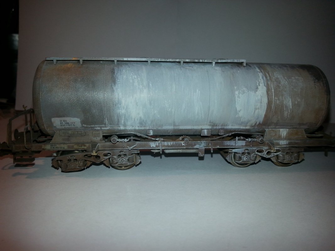

In den letzten Tagen habe ich mich mal an einen Zementsilowagen Uacs der SBB herangewagt.
Er ist ziemlich stark gealtert, und steht wohl kurz vor der Totalrevision... Er ist noch nicht ganz fertig, es hat noch ein paar Partien, welche mir noch nicht
gefallen, aber ich kann immer wieder etwas daran verändern. Ich bin daran, die verschiedenen Techniken, die es zum Altern gibt, auszuprobieren. Von der Airbrushpistole bis zur Pulverfarbe. Auch mit der Pulverfarbe gibt es verschiedene Techniken. Diese bin ich nun am ausprobieren, da wird sicher das eine oder andere in die Hosen gehen... :)
Wenn der Wagen fertig ist, werde ich natürlich auch wieder Bilder einstellen.

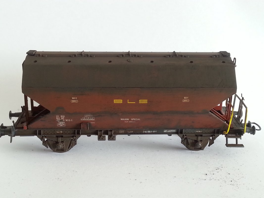

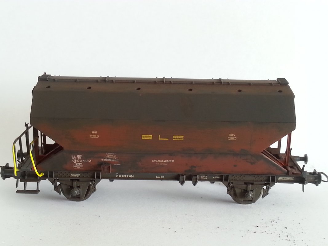

Heute habe ich mich wieder ein wenig mit altern beschäftigt. Diesmal ein Getreidesilowagen der BLS
und von der anderen Seite
Nun fehlen noch die Trittroste oben auf dem Wagen

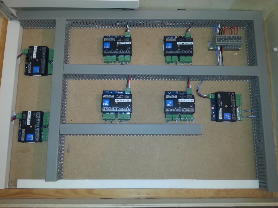

Es hat sich wieder etwas im MoBa Keller getan. Ich habe mich in den letzten Tagen mit der Steuerung der Weichen beschäftigt. Da ich auf der Zentrale die Fahrwege des Schattenbahnhofes bereits programmiert hatte, habe ich nun die $witch Piloten eingebaut und die Weichen angeschlossen. Für das habe ich das Kabelführungskonzept im "Fahrpult" neu gemacht, und angepasst. Die Switch Piloten sind so montiert, dass ich allenfalls diese noch je mit einem Extension Modul bestücken kann...
Ich habe die Switch Piloten einerseits mit der Zentrale verbunden, und andererseits mit einem externen Trafo zur Speisung der Decoder und der Weichen angeschlossen. So habe ich den Strom der Zentrale ausschliesslich zum Fahrbetrieb zur Verfügung.
Dabei habe ich auch versucht, dass die Steuerung mit Beschriften Nachvollziehbar bleibt.

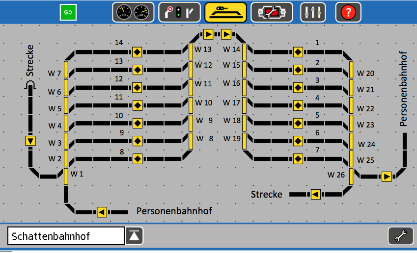

Hier noch der nachbearbeitete Printscreen vom Schattenbahnhof-Gleisbild auf der Zentrale. Die Steuerung habe ich mit Start - Ziel Tasten programmiert.
Bis jetzt funktionierts ganz gut, muss mich selber noch ein wenig daran gewöhnen... ;):kaffeetrinker_2:

Zur Darstellung des Schattenbahnhofes: Ich habe mal ein paar Thread-Seiten zurückgeblättert. Ich bin dann noch auf so eine betrieblich vermutlich recht querschlägerische Kreuzung gestossen (zwischen W1 und W26), welche bei den Fahrstrassen und spätestens beim Automatikbetrieb zu beachten ist. Wo hast du die eingeplant? Nur so wenn ein Zug vom Personenbahnhof in eines der Gleise 8 bis 14 einfahren will und gleichzeitig einer aus einem Gleis 1 bis 7 auf die Strecke...

Zu der Kreuzung:
Die wird in der Tat eine Betriebliche Herausforderung, Du hast das richtig interpretiert. Die Idee ist, dass im automatischen Betrieb sich die Züge nicht in die Quere kommen können. Das wird erreicht, indem die Haltepunkte gegenseitig verriegelt werden, d.h. der ersteinfahrende Zug stellt die Weiche und den Fahrweg, der Zweite aus der anderen Richtung muss warten, bis der erste Zug in den SB eingefahren ist.
Das wollte ich analog mit Gleisbesetztmelder und Relais bewerksteligen. Im Digitalbetrieb möchte ich das auch mit Rückmelder und Fahrwegprogrammierung bewerkstelligen. Das wird sicher eine Herausforderung, aber wenns Funktioniert... genial! :)

Grundsätzlich bekommt man das schon hin mit der Kreuzung. Hat die ECoS kein Krezungssymbol? Ansonsten müsstest du dir anstelle der Krezung zwei Pseudo-Weichen einbauen, welche du in der Fahrstrasse integrierst. So ist die Krezung wie eine Weiche gegen gleichzeitiges Befahren von zwei Seiten her gesichert.
