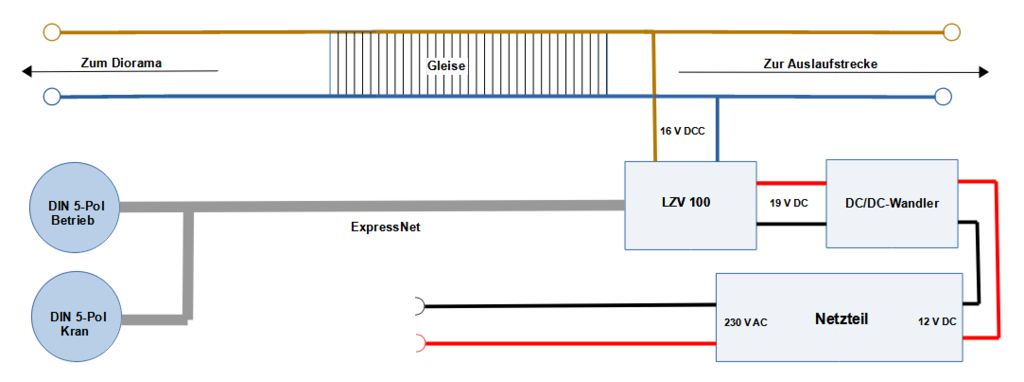

für das Bogen- Fiddleyard-Modul hier die Praxis zur leicht geänderten, bunten Theorie.

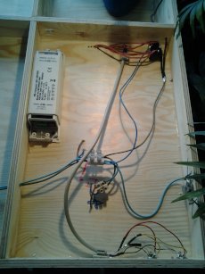

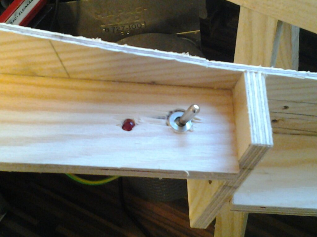

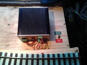

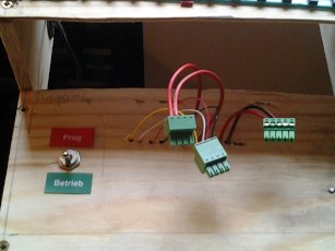

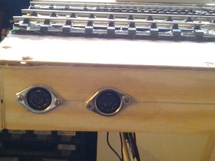

Im Stand-alone-Betrieb möchte ich das Modul auch zur Decoderprogrammierung als Programmiergleis nutzen. Dafür muss einmal das Signal vom Programmierausgang des Decoders, das andere Mal vom Fahrstromausgang auf die Gleise geschaltet werden. Dies erfolgt mit einem Umschalter:
Anschlüsse für die Zentrale und die beiden ExpressNet-Buchsen für die Handregler. (Li = Betrieb | Re = Kran)

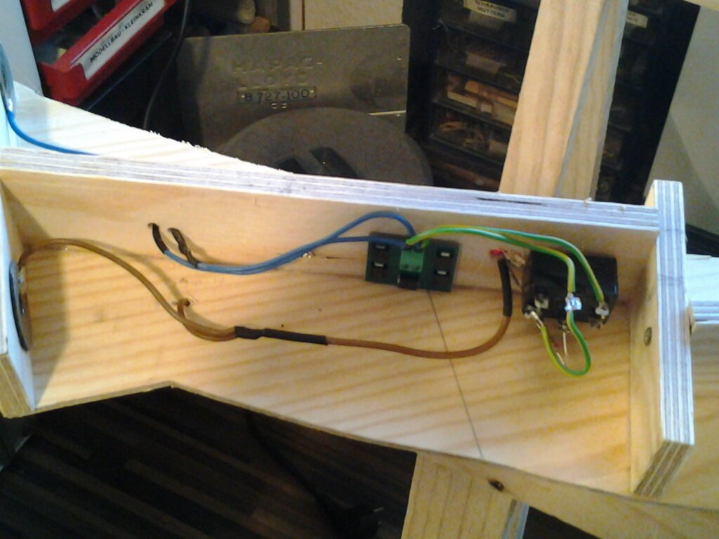

Was noch fehlt sind Netzkabel, DC/DC-Wandler und Anschlusskabel 230 V AC. Der Wandler ist leider noch nicht eingetroffen. Der Test mit dem Fleischmanntrafo verlief aber erfolgreich.
